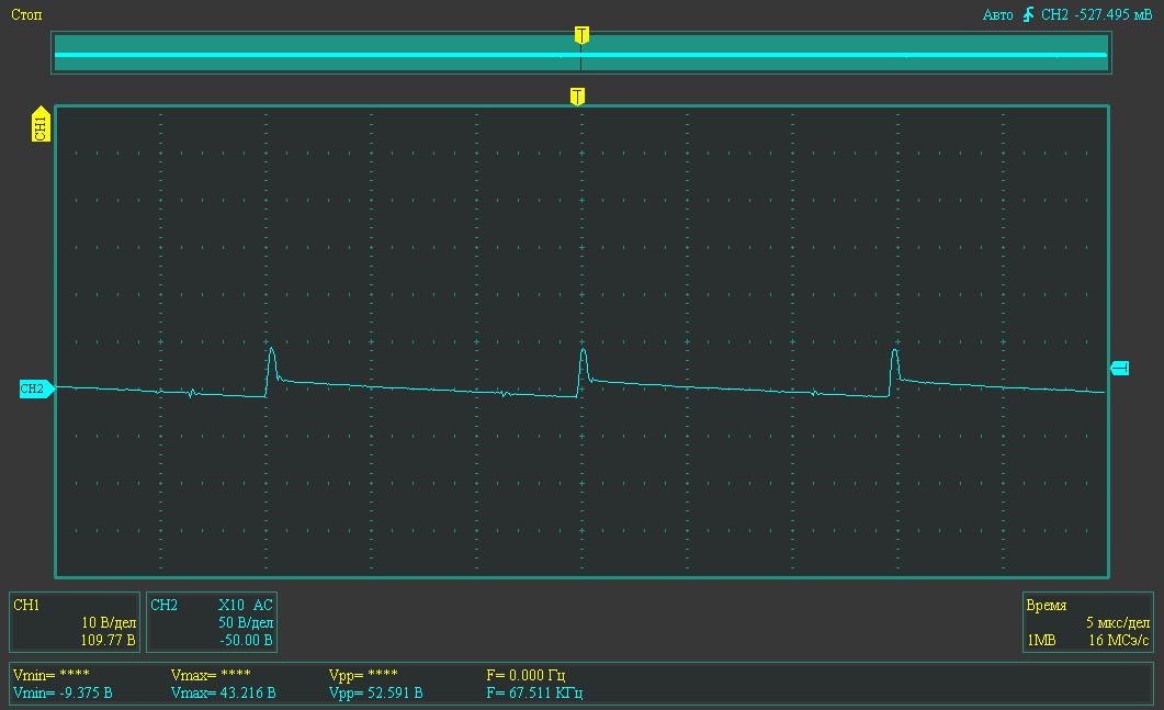

С новым годом! Уважаемые коты. я не силен в электронике,но собрал зардку с форума с вашей и божей помощью.
зарядка работает и держит нагрузку аж 7 ампер без просадки напряжения 14,4в,и решил посмотреть осцилографом
что в ней творится,и что то даже растроился ни чего похожего с вашими оцилками я не увидел.вот что творится
у меня не знаю может у меня руки кривые или ослик детский,но вот что я намерил. :dont_know:
Добавлено after 8 minutes 20 seconds:
Снимок.JPG1.JPG [208.38 KiB]
Может кто пояснит что у меня там происходит.да и вот расчет транса.
Добавлено after 30 minutes 27 seconds:
исток.jpg [73.66 KiB]
сток ключа без нагрузки.jpg [78.13 KiB]

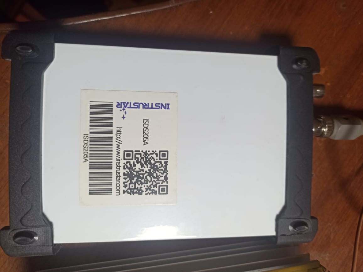

pwa-58 писал(а):
или ослик детский
А ваш этот самый "детский" способен измерять реальное импульсное напряжение или так, рисует типа "я художник, я так вижу"?
 Заголовок сообщения: Re: Зарядное устройство для аккумуляторов на 3843
СообщениеДобавлено: Пн янв 06, 2025 20:22:22
Зарегистрирован: Вт дек 09, 2014 19:57:09
Сообщений: 8
да вроди как должен измерять я в них плохо разбираюсь
вот он
IMG-20250106-WA0003.jpg [108.79 KiB]
IMG-20250106-WA0002.jpg [58.48 KiB]
Добавлено after 3 minutes 39 seconds:
пилу и меандр на шиме он мерит.
