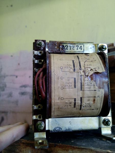

Помогите определить что за трансформатор
И правильно ли я думаю ,что это селеновый выпрямитель ?
1 Транс по питанию
Блин там же витки указаны 5-3 вывод в сеть включи через лампочку если тускло то можно напрямую и мерять напряжение
2 это транс причем очень мощный где максимальное кол-во витков это либо первичка либо для питания ламп, кстати толку что 3 фотки все равно нифига на них не видно
Если что-то дымит то отключай автомат!

На будущее: селеновый выпрямитель.
