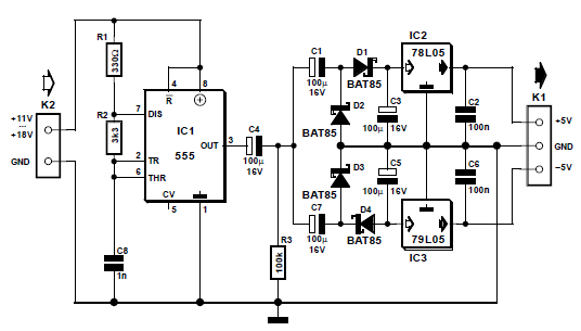

А что мешает самому сделать?
Если не гнаться за бешеным КПД, то там делов на 30 рублей и полчаса паять с чаепитием
 Заголовок сообщения: Re: Оптимальное двухполярное питание для предусилителя
СообщениеДобавлено: Пн окт 07, 2013 21:02:49
Зарегистрирован: Пн авг 19, 2013 12:57:44
Сообщений: 23
Leonid78, дайте, пожалуйста, пример схемы.
СообщениеДобавлено: Пн окт 07, 2013 21:29:17
Зарегистрирован: Вт сен 03, 2013 09:21:03
Сообщений: 265
Я бы делал на 34063 т.к валяются без дела
Но можно на классике 555 или еще на чем есть..
555to-9v.gif [17.86 KiB]
DC_555.png [20.23 KiB]

[quote="Leonid78"][/quote]
На 34063 пробовал, но схема не заработала. Возможно из-за того, что я использовал не дроссели, а простую индуктивность (корпус как у резистора 0.125Вт)
1) Если к схеме с рисунка 555to-9v.gif подключить 12в аккумулятор, то получу -12В? А минус аккумулятора останется "землей".
2) Преимущество второй схемы в том, что напряжение стабилизируется и будет меньше помех для усилителя по питанию?
