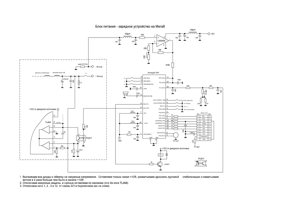

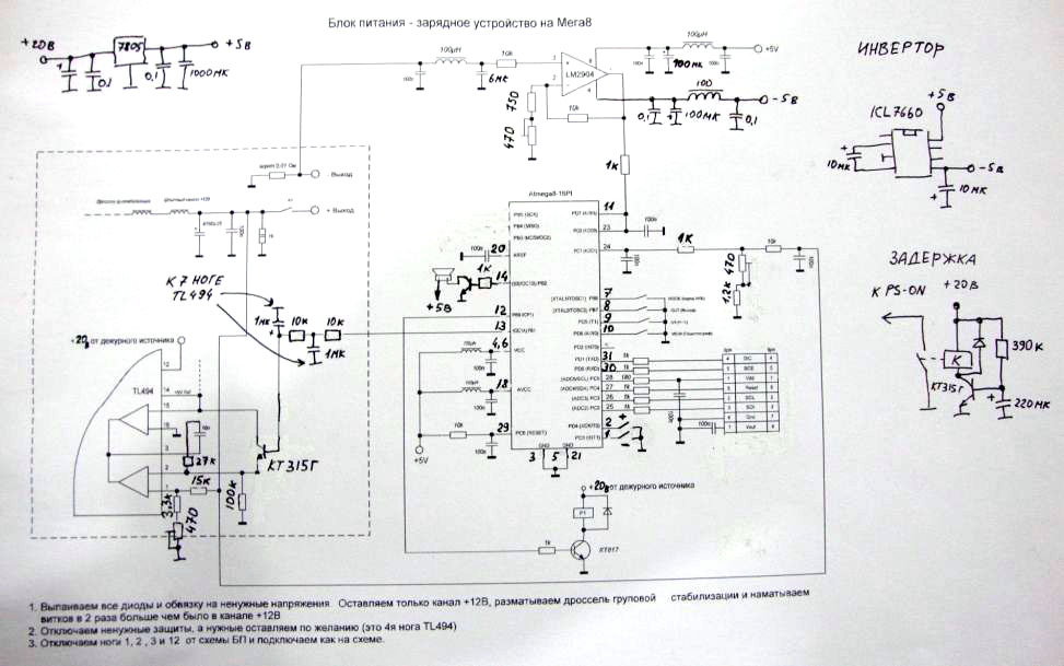

 Заголовок сообщения: Re: Автоматическое ЗУ-приставка для свинцовых батарей на МК.
СообщениеДобавлено: Пт фев 18, 2011 14:44:22
Зарегистрирован: Пт апр 24, 2009 12:50:14
Сообщений: 99
Начинаю переделывать схему под свою задачу , беру за основу "ZU_30A_4" ..... , смотрю и не могу понять как организовано ограничение по току с разными пределами если выход датчика тока напрямую заведен на 1 ногу TL494?
с напряженим картина та же самая
В прикрепрепленных файлах схемы аналогичной задачи работающей конструкции где понятен (для меня) принцип регулировки выходных параметров.
Прошу знающих обьяснить, а то я печятку почти доделал , переделывать потом не очень охота
MEGA81.jpg [89.05 KiB]
icl76601.jpg [103.46 KiB]
СообщениеДобавлено: Сб фев 19, 2011 13:13:47
Рейтинг сообщений: 21
Зарегистрирован: Ср янв 06, 2010 20:57:49
Сообщений: 451
vsl писал(а):
...если выход датчика тока напрямую заведен на 1 ногу TL494?
То была промежуточная схема. Всё дело в том, что нельзя подавать сигнал с датчика тока непосредственно на МК.
В этом сигнале содержатся пульсации и помехи от чоппера.
Сначала я испытал вот такую схему:
Реультаты были отличные! Показания, снятые с АЦП и выведенные на ЖКИ совпадали с показаниями мультиметра с отчностью до 0,01А! Во всём диапазоне измерений.
Но... только до 6.25А. Потому, что я немного протупил и задал КУ=10. И при этом токе напряжение, подаваемое на вход АЦП становится равным опорному, т.е. 2.56В.
Потом я снизил КУ до 4, решив, также улучшить делитель напряжения.
Получилось вот так:
Эта схема, в отличие от предыдущей, почему-то показала худшие результаты. Где-то до 10 ампер показания совпадают с мультиметром с точностью до 0.1А, потом разница увеличивается. Мало того, если поднести руку к микросхеме ОУ, начинается сплошное враньё!!! Из-за чего, не пойму? Что за наводка? :? . Требуется помощь! Может, Starichok51 нам подскажет? Как здесь правильно поступить?
Опыт- сын ошибок трудных....
