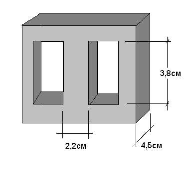

нарыл транс на 550 ватт))) Вот сижу и думаю где вообще первичка( Подскажите!
И что за транс вообще? И можно ли ним запитать 2 ланзара перемотав только вторичку не трогая первичу. Спрашиваю потому что по программам расчёта трансформаторов первичка должна быть в 1: 1.3. в 2: 0.97.
С ланзара буду снимать ватт 100-120 не больше.

Зачем на 120 Вт такой транс тогда?
Омметр в руки и измеряя сопротивления обмоток составлять их схему. Первичка - две обмотки на разных катушках с наибольшим сопротивлением скорее всего, может быть с отводами (220/127 В). Только если транс от ламповой техники с анодным выше 220 сложнее, тогда надо смотреть еще и на толщину провода (в сетевой обмотке толще будет чем в анодной)
Вообще-то ланзар работает в классе АВ если буду снимать 120 ватт столько же будет ити на тепло. Да и написал же 2 ланзара значит 2 по 120 это уже 240+ разогрев и считайте сами. Другого нет а этот в самый раз. Да мультиметром нашёл 63 ома. 17 ом. 36 ом. 4 ом. Много каких.

Обычно сетевая обмотка мотается самой первой на катушке. По внешнему виду похож на трансформатор от ламповых цветных телевизоров серии 700, трансформатор назывался ТСА 270.

спасибо вам я по схеме нашёл подходящую. Скажите пожалуйста по типо размеру могу снять с этого трансформатора 550 ватт. Это мне нужно перематывать первичку (0.4 приблизительно), Но по программе старичка выходит 1.6 мм певичка по ране выпущенной 0.97. Вопрос в следующем нужно ли мне перематывать первичку что бы получить всё из него?

550 вт постоянной мощности он не даст, поскольку он пропитан парафином и нагревать его более 40" не рекомендуется.

ну хотя бы 450 постоянно и в пиках лишь 550. так что нужно перематывать?
А в программе выдало что по габаритам транс может выдать 1 кв. О_о Это как?

Не знаю как считает программа, но я эти трансформаторы очень часто использовал для низковольтного освещения 36в. При нагрузке 400вт парафин с них течёт, и это при открытой конструкции.

значит можно снимать с них 460 ватт без перемотки певички?
