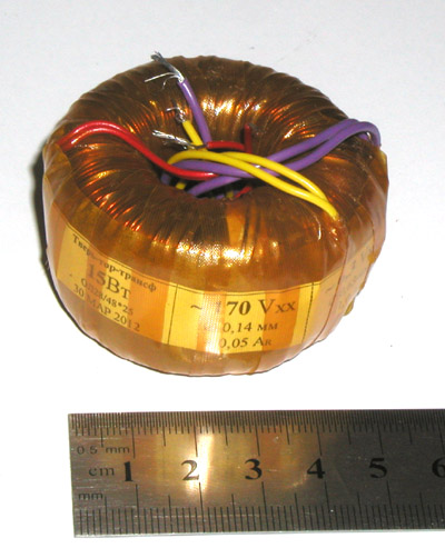

Здравствуйте дорогие друзья! Имеется в хозяйстве данный трансформатор TorAN 15, хочу узнать где у него первичка. у него всего 3 обмотки, первая пара проводов красные у них самая тонкая изоляция, сопротивление обмотки 174 ом, вторая пара желтые они чуть потолще сопротивление обмотки 192 ом, третья пара проводов фиолетовые - самые толстые сопротивление обмотки 1 ом

Подключай 1 или 2 обмотку по очереди через лампу накаливания 40-60 Ватт.
Как это делать написано в этом разделе.
Поищи.
Успехов.

Nikweel !
Красный 220в - это 99,9%
Сергей.
