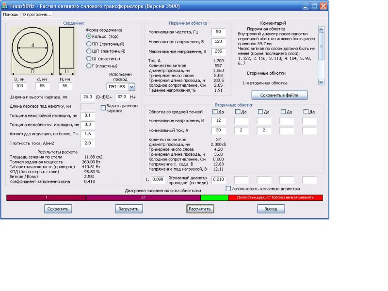

всем привет ! есть тороид железо ! видимо от латра было!
обмотка была 588 витков диаметр 0.4 мм ! 588 витков видимо на напряжение 240 вольт!
необходимо перемотать данное железо под транс .
размеры D=103 мм
d=55 мм
H=55 мм
поигрался программой старичка! понял что габаритная мощность магнитопровода зависит от плотности тока и индукция насыщения! возник резонный вопрос - какую выбрать плотность тока и индукцию насыщения чтобы готовый транс не перегревался под длительной нагрузкой -12 вольт 30 - 40 ампер
вообще возможно с такого магнитопровода столько взять мощи?

24 откуда взял?
да сечение сердечника у меня тоже 13 см2 получилось!
только ты как то криво посчитал не 100 ватт это точно!
и по программе старичка считал там показывает мощность габаритную 250-350 ватт!!
все зависит от значений Амплитуды индукции и плотности тока!
собственно и прошу подсказать какие значения подставлять в формулы? чтобы использовать его на пределе но без перегрева и т. д.!!!!

dollsis73 писал(а):
24 откуда взял?
D(103)-d(55)=48 48/2=24 транс не потянет даже при 50% ошибке максимум его мощность 150 ватт но тороид к вам попал откуда , уже чистый без обмоток ? Рассчёт по упрощённой формуле Изображение а с таким окном 100 ватт самый смак - дальше получится нагревательный элемент а не трансформатор... с остальным ничем не смогу помочь я в глаза не видел того каклькулятора по рассчёту трансов. :dont_know:

программа расчёта с этой темы - viewtopic.php?f=11&t=33756
я расчитываю мощность по этой формуле - http://www.radiostation.ru/home/expexch1.html
Габаритная мощность трансформатора, в ваттах, на конкретно выбранном сердечнике определяется по формуле:
расчёт.JPG [112.16 KiB]

Сообщений: 485
Философский Кот а плотность тока на сколько можно поднять? до 4 можна или это многа уже при продолжительной работе трансформтаора?
а индукция 1.6 немного ли? я понимаю что от индукции зависит мощность магнитопровода !но?
Она зависит от охлаждения трансформатора. 2А - это для мощности не более 300Вт, где-то так, на глаз/ на ощупь/ очень прикидочно :)
dollsis73 писал(а):
до 4 можна
4 - это очень много. Навскидку, до 30Вт такую плотность можно задавать.
Торы могут работать и при 1,7-1,8Тл. Зависит от "вшивости" железа. По крайней мере, прога позволяет до 1,7Тл.
Но... Она (мощность) зависит от множества факторов.

ну если расчитывать на естественное охлаждение трансформатора то 3 а на мм2 потянет ? или перегрев при нагрузке скажем 12 вольт 30 ампер!
амплитуда индукции на что влияет в тороиде? в моем случае 1.6 хватит?
Ну, я же сказал, что для данной мощи - МАКСИМУМ 2А!
При 3А будет сильно греться.
Если возникает трудность в выборе плотности тока для транса какой-то мощности, то легче всего, не имея опыта, сравнить с промышленными трансформаторами.
Например: http://vprl.ru/index/transformatory_osm/0-8
Смотрим на диаметр провода первички ОСМ-0,4.
Потом смотрим на картинку с расчётом, которую я кинул выше. Почти сходится.
С такими вопросами надо в гугл посылать... Но я отвечу. Коротко. Грубо говоря, это - сила, с которой перемагничивается сердечник. Чем она больше, тем меньше витков мотать, но тем больше ток ХХ (для тора не страшно), тем больше потерь в железе (тут не надо пугаться, это от единиц до 5%, приблизительно). При превышении индукции возможно насыщение сердечника. Для трансформаторного железа индукция не более 1,7-1,8Тл, как я уже говорил.

Философский Кот интересует - следующее - если намотать первичную обмотку трансформатора на 220 вольт (550 витков по расчёту) а намотать скажем 600-650 витков - тоесть больше!! на что влияет данный момент?

Если намотать больше витков, по теории, будет меньше ток ХХ. При штатной нагрузке разница маленькая, но потом будет ограничение по Максимальной мощности -- не сможешь выйти на самый потолок. Но имеется в виду штатный перегруз. Для умеренной нагрузки это напротив неплохо, кажется.
1) Уменьшение максимально отдаваемой мощности (габаритки в целом).
2) Уменьшение размаха индукции, что может быть хорошо, если транс питает аудиоаппаратуру (меньше наводок).
3) Соответственно, больше мотать на вторки.
4) Больше активное сопротивление обмоток.
5) Уменьшится место под вторки.
6) Меньше ток ХХ.
Вроде, всё, в основном.
