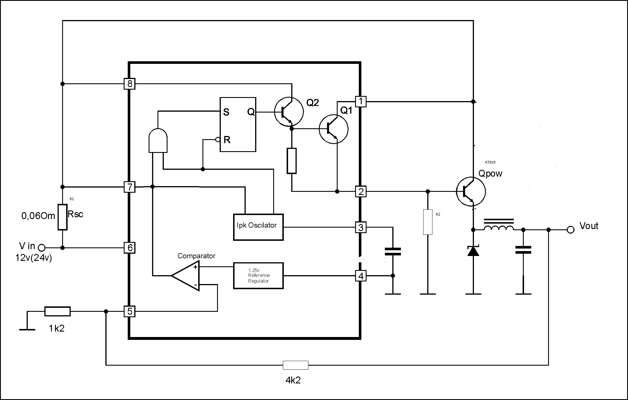

нужна помощ по MC34063
Собрал повышающий преобразователь по схеме из даташита. Нужно получить 40 воль из 12. Так вот, до примерно 34 вольт работает отлично, а выше напряжение перестаёт рости, а микра начинает крепко греться. Причем это происходит довольно резко. Крутишь переменный резистор в делителе и наблюдаешь за выходным, как только достигло 34 вольт сразу начинает греться микра а напруга рости перестаёт.
На холостом ходу работает нормально до 50 вольт (выше не пробовал) и микра не греется. Как только даёшь нагрузку (30ма) напряжение падает до 34.
Дроссели ставил на 1,2А 100 и 330мгн. также пробовал 0,5А на 220 и 470мгн..... Частотозадающий кондер пробовал 150 и 300пф.
Пробовал замыкаь токоограничительный резистор - при напряжении до 34 вольт это ни на что не влияет, если выставить вольт 40 - микра мгновенно умирает.
На что пенять?

O-LED писал(а):
помощ
:facepalm:
Ну а для начала схемку бы с вашими номиналами.

схема из даташита.
номиналы такие - дросселя пробовал 100, 220, 330 470. (100 и 330 на ток 1,2а) нагрузка у меня 30ма.
кондер на входе 470мкф, на выход 10мкф/50в зашунтированный керамикой 0,1мкф, частотозадающий пробовал 150пик и 300 пик
диод SS16
делитель- верхний резистор 68к, нижний разные 2к - 4,7к
номиналы рассчитывал калькулятором http://bsvi.ru/dc-dc-na-mc34063/

O-LED, поставь внешний биполяр - и будет тебе счастье! Скорее всего это такая партия микросхем (если нет ошибок и с разводкой платы всё в порядке).

http://www.sparkfun.com/datasheets/IC/MC34063A.pdf писал(а):
Switch Collector Voltage VC(switch) 40 Vdc
Switch Emitter Voltage (VPin 1 = 40 V) VE(switch) 40 Vdc
Switch Collector to Emitter Voltage VCE(switch) 40 Vdc
40в это предел для MC34063.
Надо внешник более мощный ставить.

Все оказалось и проще и сложнее. Спасибо Seriyvolk за идею попробовать 34063 из другой партии. Когда искал причину, я менял всё, в том числе и микру(она у меня на панельке, так что попробовал несколько штучек), но все они были из одной и той же партии, сейчас впаял смд на проводках и все с пол тыка завелось и работает, и схема ледяная. :beer:

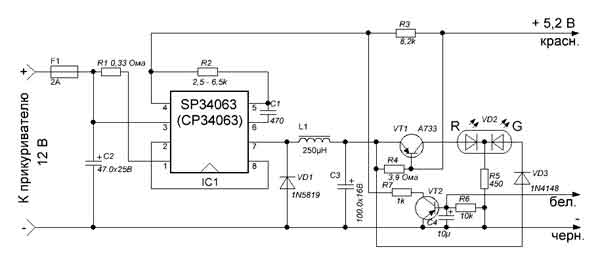

Всем доброго дня. Намотал на колечке от мат.платы 0.75мм. Внешний диаметр 13мм, внутренний 7мм, толщина 11мм, витков 24-25, достаточно будет? Подойдет ли для зу телефона 12->5в умощненная транзистором кт819, пик ток (или ток КЗ) до 4А?
мкГн около 40.
 Заголовок сообщения: Re: расчет обвязки MC34063

А можно в стандартную схему, повышающую, добавить светодиод, который бы мигал при заряде батареи ?

mypkot писал(а):
А можно
Можно! :))
Подойдёт.

Seriyvolk писал(а):
Подойдёт.
Дроссель мой?
Ребят покажите схемку, что бы при заряде телефона мигал светодиод, ну лучше что бы был 2-х цветный, красный и зеленый, что бы красный мигал када телефон заряжается, а зеленый горел что телефон заряжен.
Подскпажите номинал сопротивления для R2 ?
Выход будет 5в, вход 12в.
Залил схему, оно?

При зарядке телефона почему то горит транзистор КТ819В, В базе резистор 180 Ом ставил.
Как так?
Либо мне покупать LM2576, но как она с нагревом будет при токе 2А?

Доброго времени суток! Помогите расчитать резистор для базы транзистора в ШИМ .
Модулятор собран на мс 34063 по схеме с внешним транзистором из даташита.
транзистор поставил КТ817Б hfe у него 25 питание схемы 12-14 В
ток нужен, к примеру, 1А на выходе . По моим расчетам:
1....1000мА/25 = 40мА должен быть ток на базе. Значит ,по закону Ома R=U/I , получается
13В/0,04А = 325 Ом правильно ?
2.....В дата шите указано "Макcимально допустимое напряжение эмиттер-база (Ueb): 5V" значит мне нужно ставить делитель вместо одно резистора или нужно ставить делитель и от него ставить резистор или ..... запутался я уже...=(
3.....Я так понимаю, что от величены выходного напряжения данные расчеты резистора базы не зависят .
P.S. Если можно, то подробно рассказать по каким формулам расчитывается.
Заранее спасибо. По моим вопросам я думаю понятен мой уровень знаний.

"Макcимально допустимое напряжение эмиттер-база (Ueb): 5V" - это обратное напряжение на эмиттерном переходе. тебя оно не волнует в этой схеме.
Вроде правильно, но где эти Омы на схеме?

подписал номиналы

ящюр, ты так и не нарисовал в базе свои сосчитанные 325 Ом... их нет на схеме.
