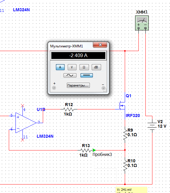

 Заголовок сообщения: Re: Электронная нагрузка
СообщениеДобавлено: Ср май 25, 2016 15:43:47
Рейтинг сообщений: 135
Зарегистрирован: Ср май 26, 2010 18:53:57
Сообщений: 1363
Поиграем в игру "найди 10 отличий"
Я надеюсь для вас прояснит стуацию эти изображения
без баласта.png [29.08 KiB]
С баластом.png [36.11 KiB]
[AMS]

Бъл когда-то (давно) такой ученнъй - Кирхгоф. Так вот он въвел несколько правил:
Первое правило Кирхгофа гласит, что алгебраическая сумма токов в каждом узле любой цепи равна нулю.
Что-бъ не делали после шунта, через шунт будет протекат вес ток от транзисторов, сколько бъ их небъло. И на шунте будет напряжение пропорционалное (согласно закона другого ученного - Ома ) тока через его.
Или вам хочется чтобь електротехника не подчинялась законами?

tar писал(а):
изображения
Берем реальные условия. Пусть напряжение источника вольт 15, ток нагрузки ампера 3. Измерительный шунт 15.3 мОм, практически всё сопротивление создается каналом транзистора. Чтобы облегчить ему жизнь вполовину, ставим последовательно балластное сопротивление 2.5 Ом. На_сколько стабильно будет поддерживаться ток, если балластное сопротивление R9 на два порядка больше измерительного R10? Без балласта качания в пределах 20 мА.
У меня нет ответа, надо или углубляться в характеристики конкретных компонентов, или собирать и проводить замеры. Стабильнее не станет, не с чего.
СообщениеДобавлено: Ср май 25, 2016 17:31:05
Карма: 81
Рейтинг сообщений: 444
Зарегистрирован: Чт дек 27, 2012 20:46:09
Сообщений: 2029
Откуда: Болгария, г. Лом
Один на трех.
Ток на шунте равен 0,2/0,0153 = 16,4А Только во втором варианте етот ток приходится на трех транзисторов.
Но! Если въ думаете, что по вашему будет как-то иначе - воля ваша.
Операционнъй LM358. Напряжение "к плюсу" ма въходе (грубо) Uпит-2В
Питание 15В => LM358 может въдасть на въходе +13В
Транзистор IRFS3306. При каком напряжение GS (Gate-to-Source) транзистор может въдасть 3А - определяем (с запасом) 4В
Значить на баластное сопротивление можно потерятся 13-4 = 9В. => самое большое баластное сопротивление при указаннъх условия составить 3ом. Все ниже етих 3 ома гарантирует поддержку стабильнъх 3А через транзистора. И здесь не на два порядка здесь 200 раза! И т.д.
А объчно там ставится 0,1 0,2 0,33
