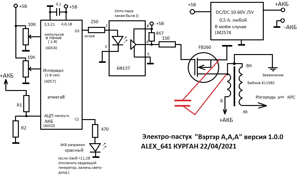

:)) Хорошо будет, особенно утром когда роса. :))
Вы маленько головой думаете когда схемы рисуете?
Если вы подключите заземление туда где нарисовали то.
1. Напряжение импульса на изгороди убавится примерно на 150-250в.
2. На корпусе прибора и на АКБ эти 150-250в появятся, относительно земли. :))
Хотя даже интересней будет, настраивать мощность импульса во время утренней росы. :))
Для полного открытия полевика нужно 9-12в на затворе, а не 5.
Где конденсатор?

Выходной ключ на бабину сделал как на проверенной схеме с тремя таймерами 555. Но там получается что земля и масса схемы соединены , и высокое уходит в землю через выходной полевик. Но как мне кажется заземлить надо обратный вывод высоковольтной обмотки (который не на изгородь).
:facepalm:
Катушка зажигания имеет ТРИ ВЫВОДА и ещё "корпус"
Б+ (или просто +) - подключается к ПЛЮСУ аккумулятора, К или Кз или - к контакту прерывателя, коммутатору или к транзистору (коллектору или стоку (Drain) )
высоковольтный выход к самой проволоке изгороди, а корпус катушки- к минусу аккумулятора.. ВСЁ ТАК ЖЕ, КАК ПОДКЛЮЧАЕТСЯ В АВТОМОБИЛЕ!!!!
зы.. Как я понимаю, корпус катушки зажигания не соединён ни с одним из трёх выводов.. :dont_know:
зызы.. А вы уверены в том, что заявленных для IRFB260 200 вольт макимального напряжения сток- исток хватит для долгой жизни?
"родные" транзисторы в коммутаторах -
BU941ZPFI
https://static.chipdip.ru/lib/163/DOC001163656.pdf
или BU323Z
https://www.onsemi.com/pdf/datasheet/bu323z-d.pdf
а ваш IRFB260
https://static.chipdip.ru/lib/300/DOC000300136.pdf
всего на 200 вольт.. :dont_know:
Он вообще не с чем не соединён.
Добавлено after 51 minute 13 seconds:
Он просто будет работать как стабилитрон и ограничивать импульс на уровне 200в. Так как мощность импульса не большая то транзистор остаётся целым. Но КПД системы сильно страдает.
Для увеличения КПД нужно схему привести в норму.
1. Увеличить амплитуду импульсов на затворе.
2. Поставить конденсатор.
3. Заменить транзистор.
Ну и нормально подключить заземление, что бы на устройстве не было импульсов.

Я ведь и задавал вопрос на эту тему ранее . И даже схемы рисовал. Считаю вполне Ваши доводы обоснованными . И скорее всего переделаю схему.
Добавлено after 3 minutes 42 seconds:
А зачем корпус бабины заземлять, ну или занулять ? Ну или с другим выводом соединять ?
На той схеме с тремя таймерами и выходным ключём , стоит IRF 640 !!! У него напруга сток-исток тоже 200 вольт ...
Как жить дальше ?

Alex_641 писал(а):
Да , и насчёт конденсатора . Я думаю что он нужен только для механических контактов прерывателя. А Электроника работает и без него .
А ты измерь ток потребления с конденсатором и без, просто ёмкость нужно подобрать правильно.
Производители дураки, в коммутаторы ВВ конденсаторы зря совать.

Хорошо ! Куда кондёр ставить , и каковы его номиналы ?
 Заголовок сообщения: Re: Электропастух ! Наверное тема питание ..
СообщениеДобавлено: Сб апр 24, 2021 01:09:25
Карма: 146
Рейтинг сообщений: 6059
Сообщений: 36292
Откуда: г.Мариинск
Параллельно транзистору от 0,2 до 1 мкФ.

То есть между истоком и стоком поставить кондёр ( нашёл на ,47 МкФ 630 вольт) так ?
Добавлено after 4 minutes 41 second:
...или параллельно катушке низковольтной обмотке ?
Добавлено after 3 minutes 46 seconds:
Так ? Это если параллельно транзистору
Вот схемы самоделок:
Вот схема "родного коммутатора"
И ВЕЗДЕ параллельно коммутирующему транзистору стоит конденсатор.. 0,22 или 0,15 мкФ "дофигавольт" :))) :)))
Кстати, без него искра значительно слабее..

Сейчас подтыкал в вышеприведённую схему , искра меньше ! Может кондесатор надо подбирать ...

Ёмкость конденсатора зависит от характеристик катушки. Подбирай по искре и в основном по току потребления.
Или дай характеристики катушки, индуктивность и сопротивление. Завтра посчитаю.

Дак ...это же снайберная цепь ...она для того чё бы транзюк не сгорел на индуктивную нагрузку ! А не для усиления искры )))

Это для увеличения КПД. Резистор там не нужен, он мешает. Смотри схемы заводских коммутаторов.

Ничего не греется ! Выше ещё говорили что транзистору нужно больше 5 вольт для открытия . НО ОН не греется ! Значит открывается полностью !! И ему хватает 5 вольт .

Чем ближе напряжение к оптимальному тем меньше сопротивление открытого транзистора и соответственно выше КПД.
Или вам по барабану как работает, искра есть и всё. Главное сделано на МК. :))
