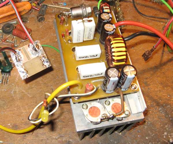

Ну что ж , сегодня собрал снова ПН на LM2576 + 2шт. TIP35C.
Начал проверять - нагрузка у меня лампочки по 12В 40Вт. Так вот при сопротивлени R2 = 0.22 Ом ( http://www.radiokot.ru/forum/download.php?id=2723 ), и при нагрузке ~7А (две лампочки) все нормально - напряжение 13В, а когда еще нагружаю , то начинает Uвых. понижаться ..при 10А до 10.5В..дальше ограничение еще больше и.. писк слышно :) . Поставил я сопротивление 0.44 Ом (2х0.22 Ом) - стало получше, но не очень. Да , еще резисторы в базы впаял по 2.7 Ом - думаю, что это из-за них.. попробую поставить по 1.5 Ом. У кого какие мысли будут?
Еще немного изменил схему, а точнее добавил на входе дроссель (36 мкГн) и вместо VD2 - поставил сапрессор 1.5КЕ33А (28,2 .. 34В).. по защите симистор Т122-25-хх (проверял - пережигает 20А предохранитель очень красиво :) )
Заметил еще такую особенность, что при нагрузке 10А радиатор еле теплый, чего не наблюдалось в предыдущем варианте (с одним транзистором)
Комментарий к файлу: Общий вид при проверке

СообщениеДобавлено: Чт июл 19, 2007 19:54:45
Зарегистрирован: Сб апр 22, 2006 15:22:31
Сообщений: 410
Откуда: Киренск[38] / Воронеж[36]
резюк поставил а 0.22 Ом.
защита срабатыет гдето на 10А
рискнул на кз попробовать, рабатывает -транзистор жив.
но когда впаиваешь защитный симистор то после кз он врубается тобиш перемыкает вход и хана- феерическое шоу выходит.
в чем может быть трабл?
кстати на 10А нагрев есть но не сильный и как правило греется резюк и транзистор.
А что вы без предохранителя пробовали? - тогда , конечно, будет феерверк.. :) еще - вот насчет симисторов - я уже писал где то выше, что пробовал испытывать как он (я брал тиристор) будет пережигать предохранитель - брал 16Амперный импорт - при 10А предохранителе из тиристора делалась перемычка :))) ....потом взял нашинские Т122-25-х - те палят даже 20А предохранители и "ни в одном глазу".. симисторы тоже самое..
я говорю про то что в момент когда должен включаться защита потоку , одновременно с ней срабатывает защита по перенапряжению, хотя по идее напруга то на выходе наоборот падать должна.выкусил тиристор, запихал 15А предохр автомобильный и тестил, кз не боится греется не сильно, жуужит резистор и то изза длинных ног,рижал бумажкой -тишина.
без тиристорной защиты боязно, а предохранители менять кажждый раз в лом, вот и прошу помощи в разборках сиго феномена.
Я сегодня специально проделал такие КЗ на выходе - все нормально - напруга падает до нуля.. жужжит дроссель.. симистор цел..
посмотрите - может чего не такого номинала впаяли..может и микруха "гнилая".. а может и транзисторы .. ведь чем проще схема - тем сложнее ее настроить - закон подлости. :)
Сегодня наконец то закончил я с этими ПН на LM2576. Не хотелось чтоб эти микрухи без дела пылились. Свой вариант (изменены некоторые номиналы деталей + добавлено кое чего ) выложу здесь. ..и наверно работу с этими МС на токи больше 3А на этом закончу. У меня получилось 2 шт. ПН - максимальний ток нагр.= 21А (начинает ограничивать и свистеть) , номинальный = 15..16А (напр. на выходе падает с 13,1 до 12.9В)
Вот.. на этом можно поставить жирную точку... т.е. с использованием LM2576. :)
Да, забыл, - фотки обязательно хочу выложить. но вот знаю, что всегда есть проблемы на ресурсах из свободным местом, поэтому если администрация не против, то картинки будут. :)

Ну чтож, как и обещал - предоставляю для всеобщего обозрения (схему и немного фоток) окончательный вариант ПН. Сделал для народа два штуки :)) больше на этих МС "лепить" не стану..на такие мощности.
Если по схеме, то при номиналах резисторов , у меня получилось снять на выходе 15-17А ..при 20А напруга падает до 10.6В и заметен свист ("жужжание") - ограничение работает.. при КЗ на выходе - тот же эфект - без последствий.
Схему могу и в "Сплане" предоставить. ..если кого интересует - могу выложить и печатку, но т.к. у каждого свой подход к этому делу, то только по желанию.. :)
