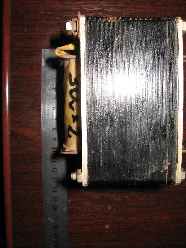

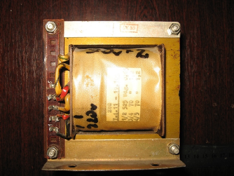

у меня еще одна для Вас, господа кошачьи, просьба. опознайте, плиз, вот этот трансформатор. железо по размерам: 10х10х5,5. на выходе 30х2 и все, больше ни каких обмоток (естественно одна на 220). интересует где такой мог стоять и какова его мощность.

Измерте сечение провода вторичной обмотки

AGprofer писал(а):
на выходе 30х2 и все, какова его мощность.
Где стоял? Да где угодно не суть важно главное хорошо намотан не то что современная фигня
Ватт 140-150 судя по сечению вторичных обмоток

что-то по подсчетам с этого ресурса http://oldoctober.com/ru/transformer_2/
у меня слишком большая мощность выходит. сечение средины железа: 5,5 см * 3,3 см = 18,15
(1,35*18,15*18,15)/1,69=263 ватт
толщина провода намотки 1,2, напряжение 30+30 со средней точкой. даже если взять 3А с одной обмотки, то ну ни как не получается 263 ватт.
где правда? как узнать истинную мощность?
 Заголовок сообщения: Re: Опознание сетевых трансформаторов.
СообщениеДобавлено: Вт дек 17, 2013 19:09:21
Карма: 146
Рейтинг сообщений: 6062
Сообщений: 36292
Откуда: г.Мариинск
Плотность тока примерно 2,2-2,5а/мм^2, значит ток вторички 2,5-2,7А мощность сам посчитаешь.
