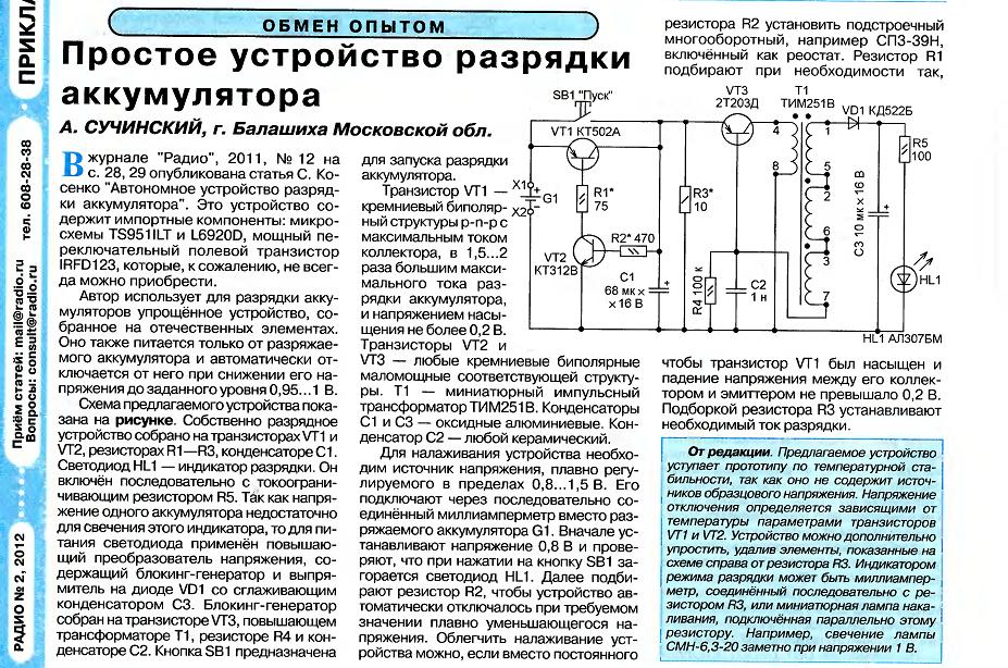

 Заголовок сообщения: трансформатор ТИМ251В
СообщениеДобавлено: Ср ноя 27, 2013 19:42:58
Зарегистрирован: Пн июн 27, 2011 19:44:49
Дайте данные обмоток и сердечника трансформатора ТИМ251В (Простое устройство разрядки аккумулятора. Радио 32-2012.)
Сюда перенес.

Что такое 32-2012.
 Заголовок сообщения: Re: Параметры сетевых трансформаторов.
СообщениеДобавлено: Ср ноя 27, 2013 23:36:46
Карма: 79
Рейтинг сообщений: 1412
Сообщений: 15666
"3" - это у него "№" (верхний регистр не сработал).
Радио №2, 2012, с.44
aleks0513, ориентируйтесь на эти данные http://khalus.com.ua/kh/data/chips/strela/tim.pdf
17.JPG [216.04 KiB]
