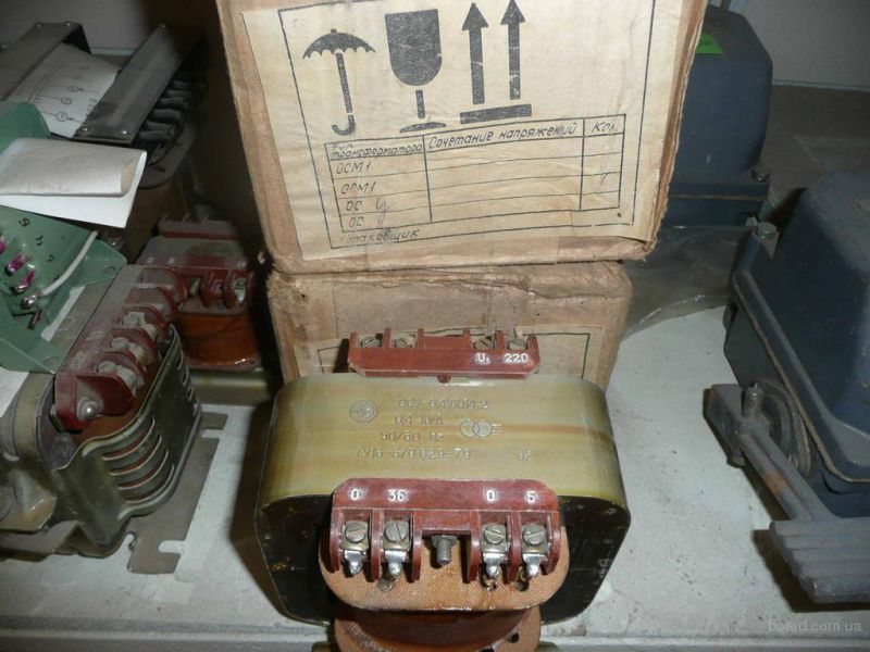

Есть такой вопрос: (ОЧЕНЬ НАДЕЮСЬ НА БЫСТРЫЙ ОТВЕТ)
Может ли активное сопротивление первичной обмотки трансформатора ОСУ-0.4 220/42 быть равным 1.9 - 2 ома, а вторичной - около 1 ома?
Транс такой же, как на фото, только год выпуска - 1989
Трансы стоят в кол-ве 3 штук в блоке питания для кабинета физики КЭСФ-1, сопротивление измерял, отцепив все провода
У всех трёх трансов сопротивление одинаковое
Сверлю текстолит взглядом.

Конечно может.

Телекот писал(а):
Конечно может.
Так ведь это получается ток 110 ампер?
 Заголовок сообщения: Re: Параметры сетевых трансформаторов.
СообщениеДобавлено: Вт окт 08, 2013 20:00:15
Карма: 145
Рейтинг сообщений: 6061
Сообщений: 36292
Откуда: г.Мариинск
С какого перепугу? :shock: Вы про индуктивное сопротивление слышали? Активное сопротивление это паразитная величина.

Какой приблизительно ток будет потреблять такой транс на хх и под нагрузкой?

ХХ не знаю, а под нагрузкой: 100Вт разделить на 220В. Подсчитать не трудно, а измерить и подавно.
