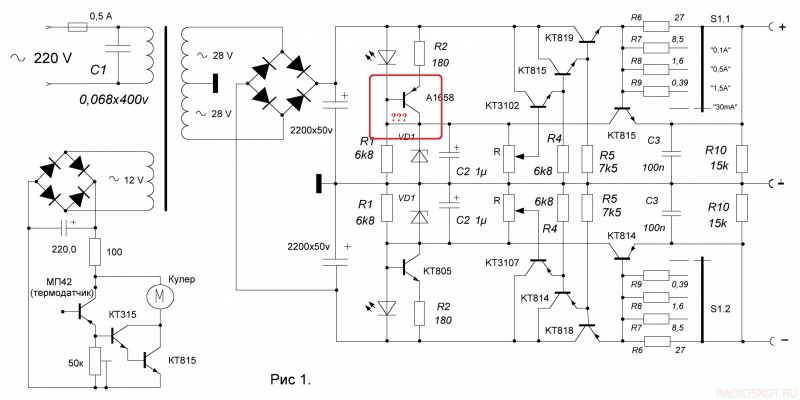

1en2. В помощь радиолюбителю 1980-71, ваша схема( Радио 2000-04) и схема, которую показал я, по сути это одно и тоже.
Если в схеме в отрицательном канале не работает предусилитель на КТ973, наверное надо попробовать как то объединить эти схемы для улучшения их работы. Потому что теория об их использовании описана, а о том, что кто то собирал эти блоки нет ни одного форума.
Спасибо.
Если у меня что то получится, я отпишусь. И это даже лучше, что мне показали такую же схему, как я собирал - мозги уже напряглись в эту сторону :idea: :beer:
надо, все таки поискать сопротивление 2 вата на 200 ом и включить в коллектор КТ973 и если что выключить связь через сопротивление в 750 Ом на эммитер КТ973, возможно это и есть всплеск при включении? В первых схемах этой связи нет.
Конечно, это будет очень хитро с моей стороны, но, если б кто то смоделировал схемку и посмотрел работу .... :idea: :)) 8)

я бы сказал, что основное различие в выходных транзисторах (не нужен большой ток коллектора нижнего транзистора) и наличие-отсутствие непонятной коррекции у разных ОУ...

Здравствуйте друзья, прошу помощи, есть две схемы, какая из них правильная, заранее благодарен.

Более работоспособная та которая с переключателем тока, и вообще эти схемы это пародии на стабилизаторы.

Те же яйца, только в профиль.. Принципиально- одно и то же.. :dont_know:

С одним отличием. В схеме где плавный регулятор защита по току сделана не правильно и может просто не срабатывать.
