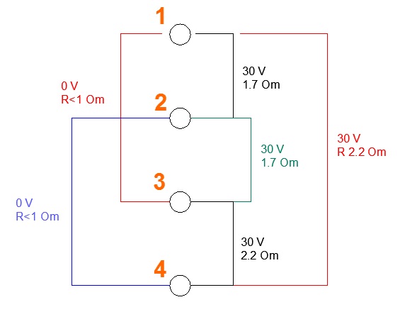

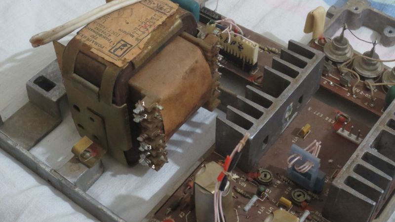

Достался трансформатор от "Романтики 222" В инструкции заявлено, что усилитель потребляет 100Вт мощности, значит трансформатор должен быть с запасом....Одну обмотку на двуполярное питание определил ... {16+16} - 32 .....но есть еще обмотки на 30 В, которые можно использовать для УНЧ на TDA7294 ....но тут мое понимание происходящего закончилось Изображение Имеется 4 вывода - все между собой прозваниваются....помогите разобраться с обмотками - как они расположены?....Все напряжения по 30 В....30+30=60В суммарного напряжения нет
Вы получаеться их встречно включили, блюдем фазировку, иначе как :dont_know: .

я их вообще не включал....мерял напряжение на трансформаторе....Перед этим разобрал УМЗЧ....трансформатор так и остался на каркасе из силумина(вроде)....все провода отпаял....может там встречная фазировка уже в самом трансформаторе....линии между выводами = это я просто показал где мерял напряжение
Да интересно как в самом трансе :)) , два провода с любой обмотки местами поменять разьве сложно :) и появиться напряжение.

Напряжение есть, как видно на рисунке выше ....но как размещены сами обмотки трансформатора??....Он же использовлся в УМЗЧ...Вот фото Изображение....Да и как поменять обмотки, не разбирая трансформатора??? ....Ладно бы прозванивались только 1-2 и 3-4 между собой, но они все прозваниваются

Скачайте схему и всё.

так видно, что на схеме нет 30 В....это уже какой-то изменённый трансформатор

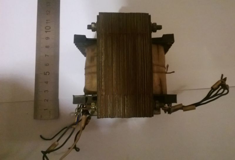

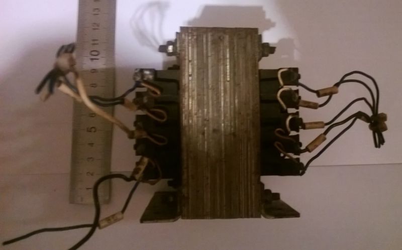

Помогите куда подключать 220 вольт? Замерил сопротивление проводов: черн-зел 12.2; черн-син 16.6; черн-кр 14.6; зел-син 5.9; зел-кр 3.5; син-кр 3.6; оранж-оранж 1.4. Толстые провода по 1.3 ома.
Если значения сопротивления даны в Омах, то, похоже, что 220 Вольт нельзя никуда подключать.
Это, вообще, откуда трансформатор? Где он применялся ?
И ещё. Для того, чтобы иметь представление о габаритах любого предмета, снятого на фото, надо рядом с ним положить всем известный предмет. Например - спичечный коробок, пачку от сигарет и т.п.

Не знаю откуда транс, возможно от музыкального центра. Вот думаю 2 пары для 110 вольт. А оранжевые тогда для чего... Габариты: 4 пачки сигарет.

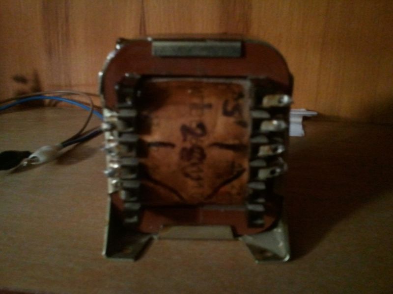

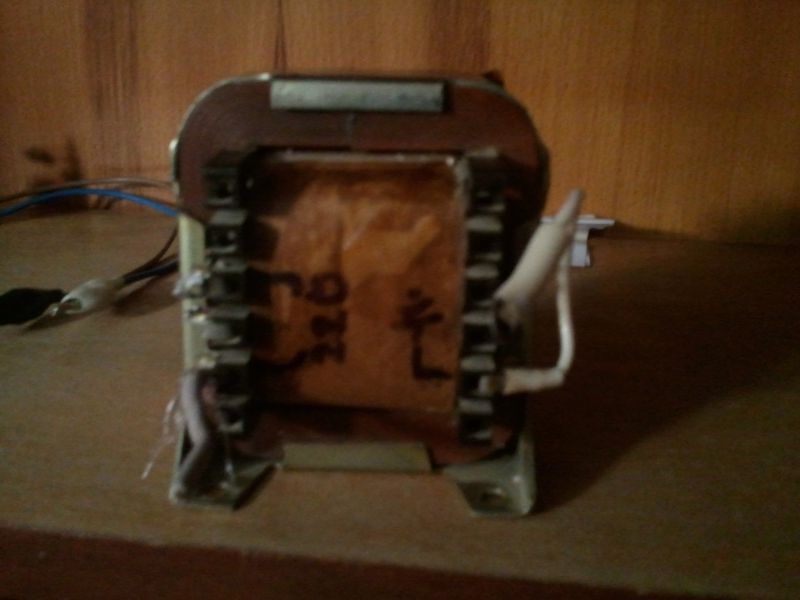

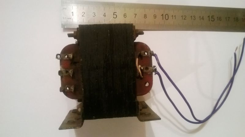

Два трансформатора, явно родственники, старший и младший. Не совсем уверен, что сетевые...
Может, кто-то опознает, откуда они могли быть вынуты, чтобы знать, где взять ещё? Человек, который их мне отдал, говорит, что скорее всего с чего-то промышленного, но не факт.
 Заголовок сообщения: Re: Опознание сетевых трансформаторов.
СообщениеДобавлено: Пн сен 02, 2013 23:11:28
Рейтинг сообщений: 78
Зарегистрирован: Вт июл 31, 2012 14:17:39
Сообщений: 415
Откуда: Днепр
С первым затрудняюсь, возможно и сетевой, а второй уже встречал в советских калькуляторах "Электроника" и в некоторых блоках питания. Второй - маломощный, выход должен быть около 9В 50мА.(в БП который я разбирал было именно столько)

А что, на катушке под лакотканью совсем ничего не написано ? Тогда - самопал, или древнее, сталинских времён.

Определил, транс на 220 вольт, 110в, что то ещё. На выходе всего двухполярное 7.5 вольт.
