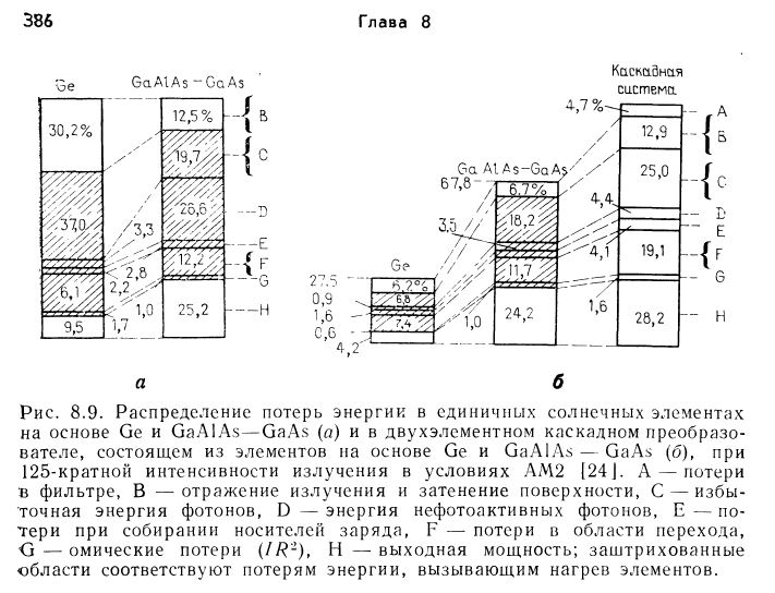

В книжке, ссылку на которую приводил выше, есть такой рисунок:
Показано, что есть пять факторов, вызывающих нагрев солнечных панелей:
1) избыточная энергия фотонов;
2) энергия нефотоактивных фотонов;
3) потери при собирании носителей заряда;
4) потери в области перехода;
5) омические потери.
Осталось разобраться что есть что, что не так уж сложно, прочитав еще немного.

Martian, может, книжка и хорошая, но квадрат сопротивления меня очень порадовал.
 Заголовок сообщения: Re: Замена МРРТ-контроллера для солнечных батарей
СообщениеДобавлено: Сб май 20, 2023 12:21:58
Карма: 67
Рейтинг сообщений: 1961
Сообщений: 12867
действительно, опечатка. и я не думая перепастил :facepalm:
