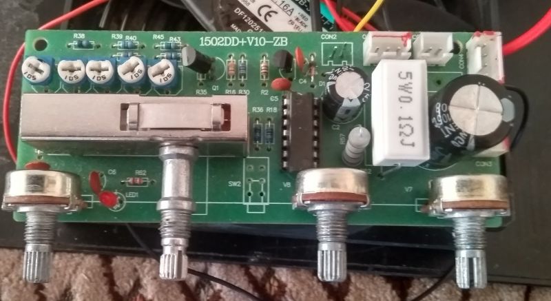

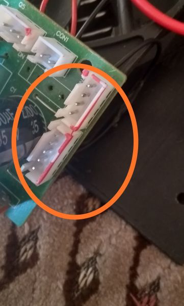

Как я понимаю в регулировке тока как-то задействована и плата индикации, которой у меня по просту нету. Достался бп без нее. Решил поставить простой вольт-амперметр встраиваемый 30в 10а. Поэтому и ищу как задействовать родную регулировку тока. Не хочу отдельные платы городить.
И может кто знает распиновку этих разьемов? Они идут оба на плату индикации.

вазможно язнаю но это те не поможет-версия платы другая....
отрисовывай имено свою плату схему тогда можно чтото сказать конкретно версих этих десятка 2уже было
если нужно сделать без цифроблока бери схемку 1501 за основу

Ну все-же поделитесь хоть и приблизительной распиновкой данных коннекторов. Может что-то и будет полезно из них

Обычно в разрыв выходного провода ставится резистор шунта из расчёта 0,65/I.
Дайте схему вашего блока и ток, нарисую конкретно.

Да хоть и такая. Та что по заводу не пашет вообще. Хоть какое-то ограничение.
Ее не обошли, она есть, только триггерная защита, при превышении вырубает питание полностью.
Вот схема с моего блока, срисовывал как-то давненько, может поможет.

Хатуль_мадан, дело в том, что у меня она вообще не работает. В любом положении переменника выдает в районе 5-ти ампер. За схему спасибо. Как буду свою срисовывать - сравню. Может и поможет.

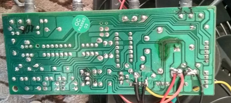

как то без объявления войны скончался данный бп, подгорели q1 q2 d3 r5 r6 и у микрушки 11 вывод аж приплавился к панельке
думаю по мощнее данные детальки поставить или как?

вопрос в том , если эти поставлю, не сгорит ли чего еще ?
хотя уже думаю, может на L200 слепить сам регулятор?
