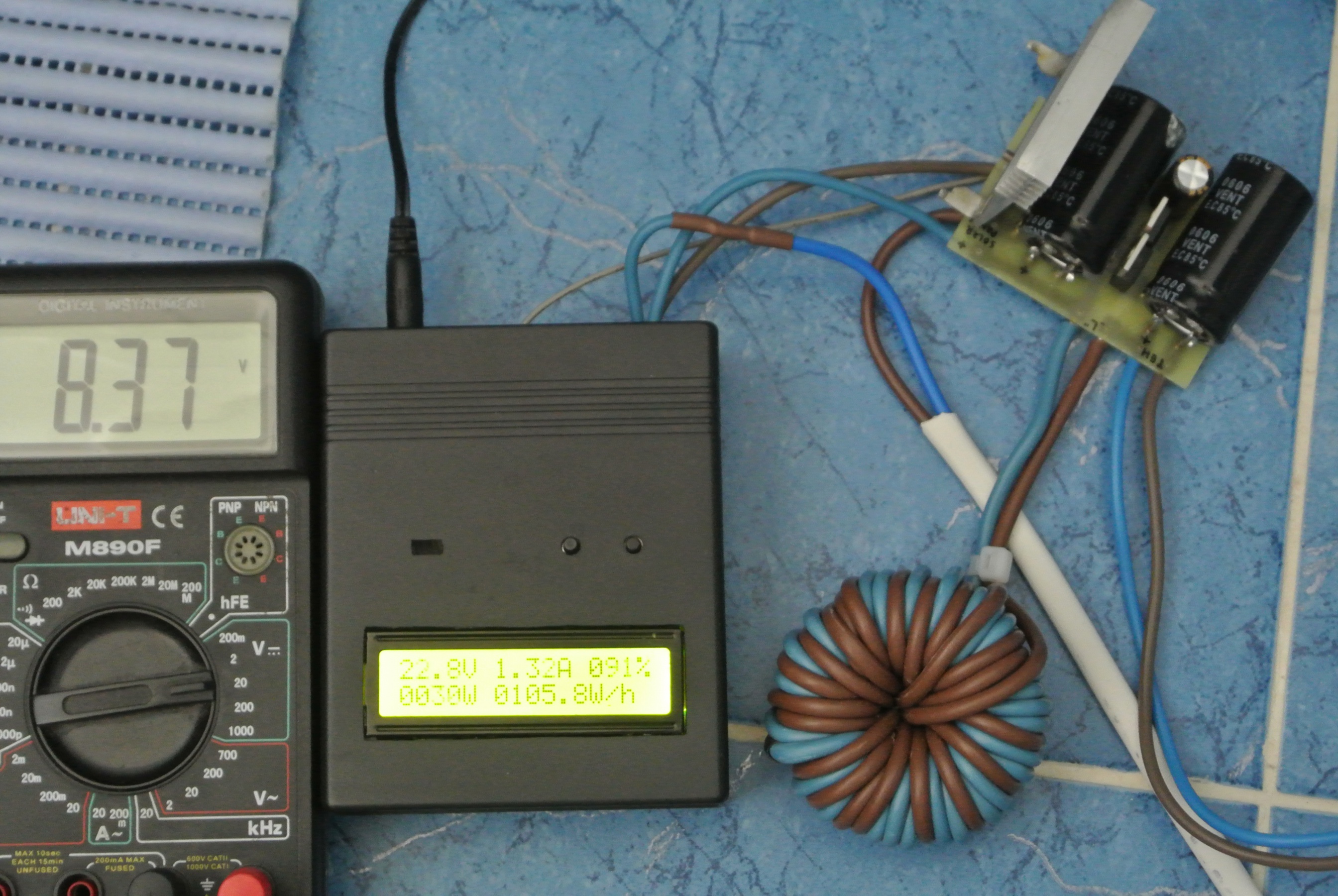

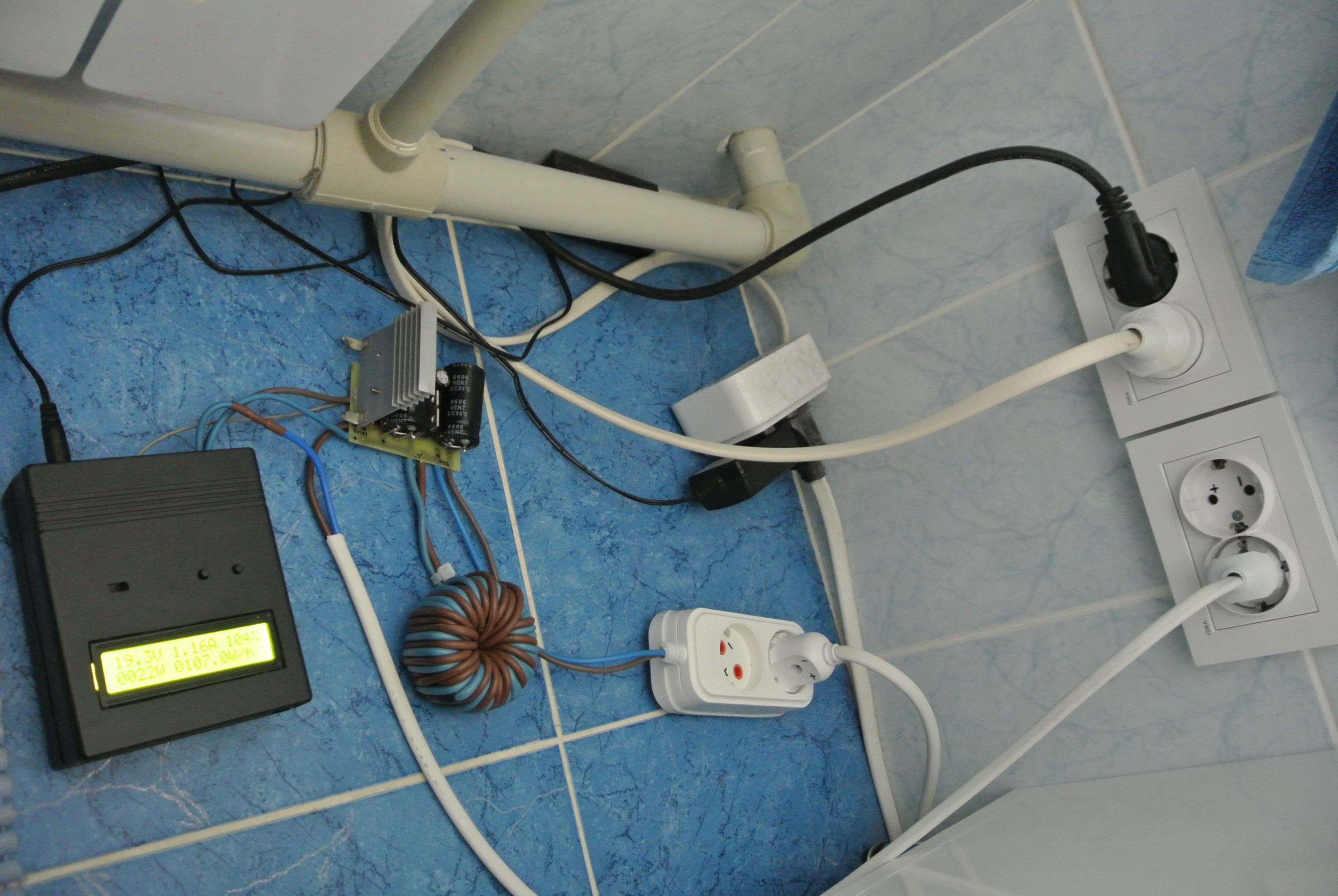

Возможно опоздал на пару лет, но таки доделал по схеме Старичка понижающий преобразователь для солнечной панели. Поскольку она одна и отдает меньше чем хочется, принял стратегию не накапливать ничего, а расходовать по наибольшим потребителям, как бы экономить за счет выработки. Самым прожорливым считаю бойлер, как показали замеры, он съедает 50..80кВтч в месяц. Панелька что стоит у меня (Amerisolar 285) в зависимости от солнца, способна выработать 15..40кВтч в месяц, следовательно бойлер легко переварит одну панельку и не подавится. К тому же бойлер это тепловой аккумулятор, мы получается как-бы конвертируем солнце в теплую воду и храним, конечно существуют солнечные трубки для нагрева воды, но электричество более маневренно и удобно, ведь в случае чего можно не только бойлер греть.
Панель выдает под нагрузкой 24В и 10А, дабы избежать ненужных потерь интегрировал в бойлер низковольтный ТЭН 24В 300Вт, но при малейшей облачности внутреннее сопротивление панели растет, и чтобы избежать потерь на ТЭН'е необходим понижающий напряжение ШИМ, с увеличением тока. Важное условие, при выходе панели на номинальную мощность ШИМ ненужен, чтобы не мучится со скважностью штатных чипов принял нестандартное решение, МК в качестве ШИМ :)))
В первых постах Старичек предположил что оптимальная мощность панели может неплохо выдерживаться по ее выходному напряжению, и этот тезис был проверен на практике, снял ВАХ панели с разными нагрузками, не зависимо от освещения, оптимальными для моей панели вышли 24..25 вольт. В качестве ШИМ использовал мегу8, она же обслуживает ЖКИ и считает остальную статистику, на ее выходе применил простенький драйвер полевика IR4427, при частоте внутреннего генератора меги 8МГц ШИМ работает на 32КГц, со вторым плечем заморачиватся не стал, и как показала практика, б/у диод шоттки из БП компа, даже без радиатора совсем холодный, потери там мизерные. Был приятно удивлен отсутствием нагрева на самом полевике, ранее пытался включать без драйвера, грелся жутко, приготовил плату и даже транзистор развернул чтобы ставить радиатор побольше, а оно не греется, менее 30 градусов.
Осталось прикрутить самозапитку МК от панели и дописать код ПЗУ, выработанные КВТ*часы хранить, но беда в том, что пока работает, начинаю забивать :facepalm:
Немного файлов по зажиганию: ФУОЗ 2.2 + программа правки таблиц 0.987, монтажка

привет, Паша!
первая картинка - со схемой.
схема твоя работает, но в "правильном" понижающем преобразователе дроссель обычно ставится в нижней ветви, между стоком ключа и ТЭНом.
но это не принципиально, главное, что схема работает.
а что такое "108%" на третьей картинке?
а какая-то обратная связь у тебя есть, чтобы регулировать мощность в ТЭНе (управлять ШИМом)?

Приветствую Владимир! Знаю что ставится по средине но по протеканию тока, в моем случае, ничего не меняется, а разводить контакты на плате легче, получаются все с одной стороны, из-за чего перенес дроссель, ну и кажется это моя черта, делать все немножко не по людски :roll:
На фотке тороидальный сердечник намотан кабелем 1.5 квадрата, ну так получилось что провода обмоточного нужного не было, а покупать катушку дорого, но 100 витков влезло :)))
"108%" это текущее значение ШИМ меги8, там переменная 1 байт, 0..255. Обратная связь работает по напряжении входа, программа поддерживает 22..24 вольта на панели, а как они плавают на ТЭН'е неважно, все-равно все в тепло преобразуется. На практике выигрыш от ШИМ достигает 50% мощности при облачности, чем меньше солнца тем больше ШИМ компенсирует рост сопротивления панели, понижая напряжение, и повышая ток. Преимущества решения, я не использую повышения и трансформатор, все максимально идет в тепло, но одной панельки на бойлер в 60 литров мало, две было бы как раз, это при наличии солнца.
Там простейший код, замер АЦП напряжения входа, и дальше меняется переменная ШИМ чтобы держать напряжение в рамках.

по расположению дросселя в схеме - никакого "криминала", просто непривычно видеть его в этом месте.
ну, если это число ШИМ, то символ процентов не имеет никакого смысла. а то еще, не дай бог, кто-то подумает, что это кпд больше 100 процентов получилось ...
что-то я тормознул с ОС...
а это же моя главная идея - поддерживать входное напряжение.
правда, в моей схеме при достаточной освещенности эта главная идея убивается обратными связями для обеспечения режима заряда АКБ.
и поддержание входного работает только при низкой освещенности, когда обе другие ОС не работают.
а что у тебя такое низкое число АЦП (245-260)?
измени входной делитель, чтобы быть поближе к максимуму (1023) - будет же гораздо точнее работать.

ну, ты же знаешь, что это число ШИМ, и никакой дополнительный символ тут не нужен.
но есть другой интересный вариант - выводить дробное число, эквивалент ширины импульса.
тут у тебя на фото число 117. делим 117 на 255 и получаем 0,46.
и пишется Вт-ч, а не через дробь, то есть, не через знак деления.
то есть, правильнее было бы писать через знак умножения, так как Ватты умножаются на время.
а у тебя там для Вт-ч динамическая разрядность?
у тебя там предел 9999,9 Вт-ч. а если будет 10000 и более?
я предлагаю сделать динамически, аналогично, как у меня в тестере аккумуляторов.
