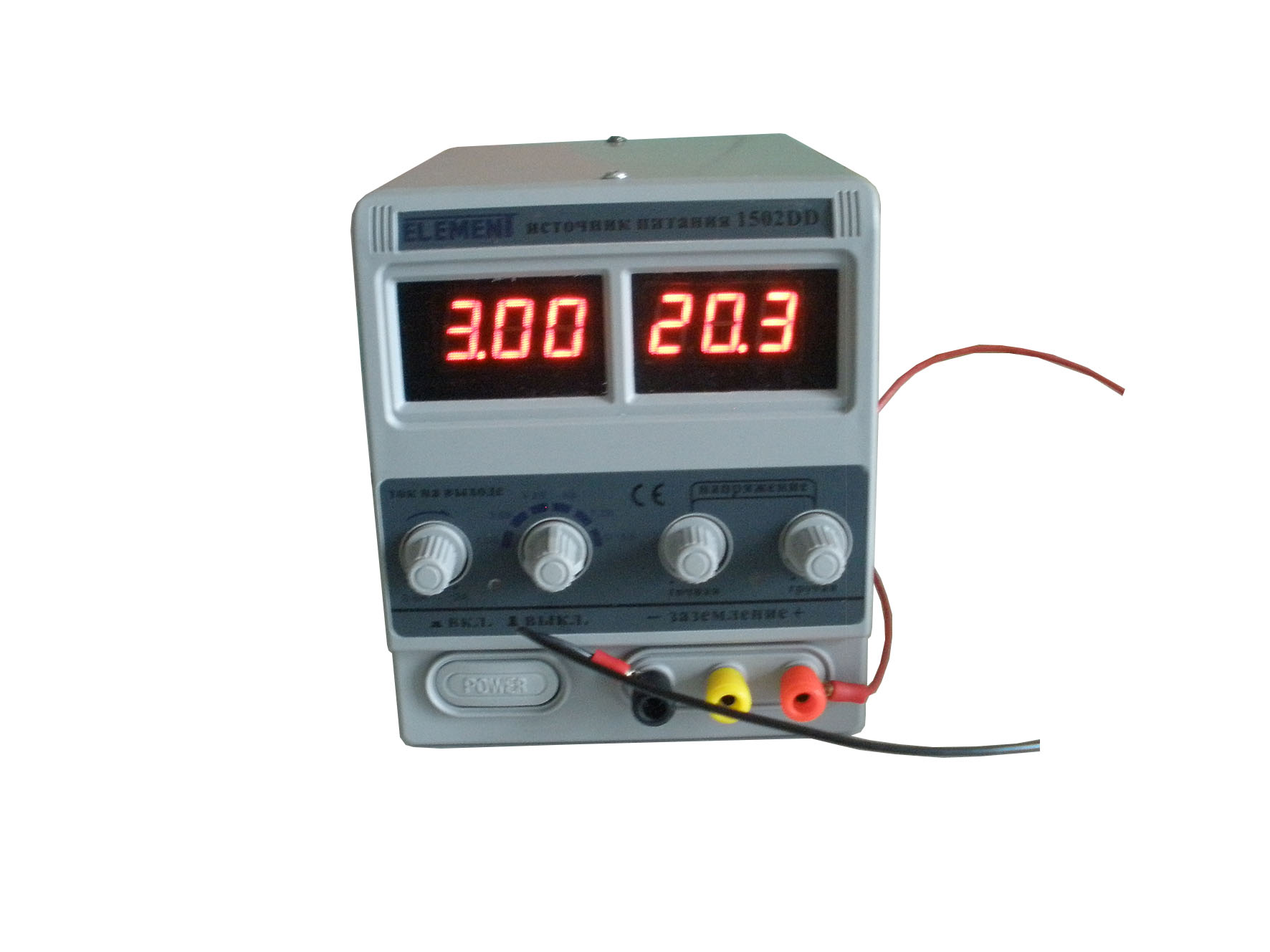

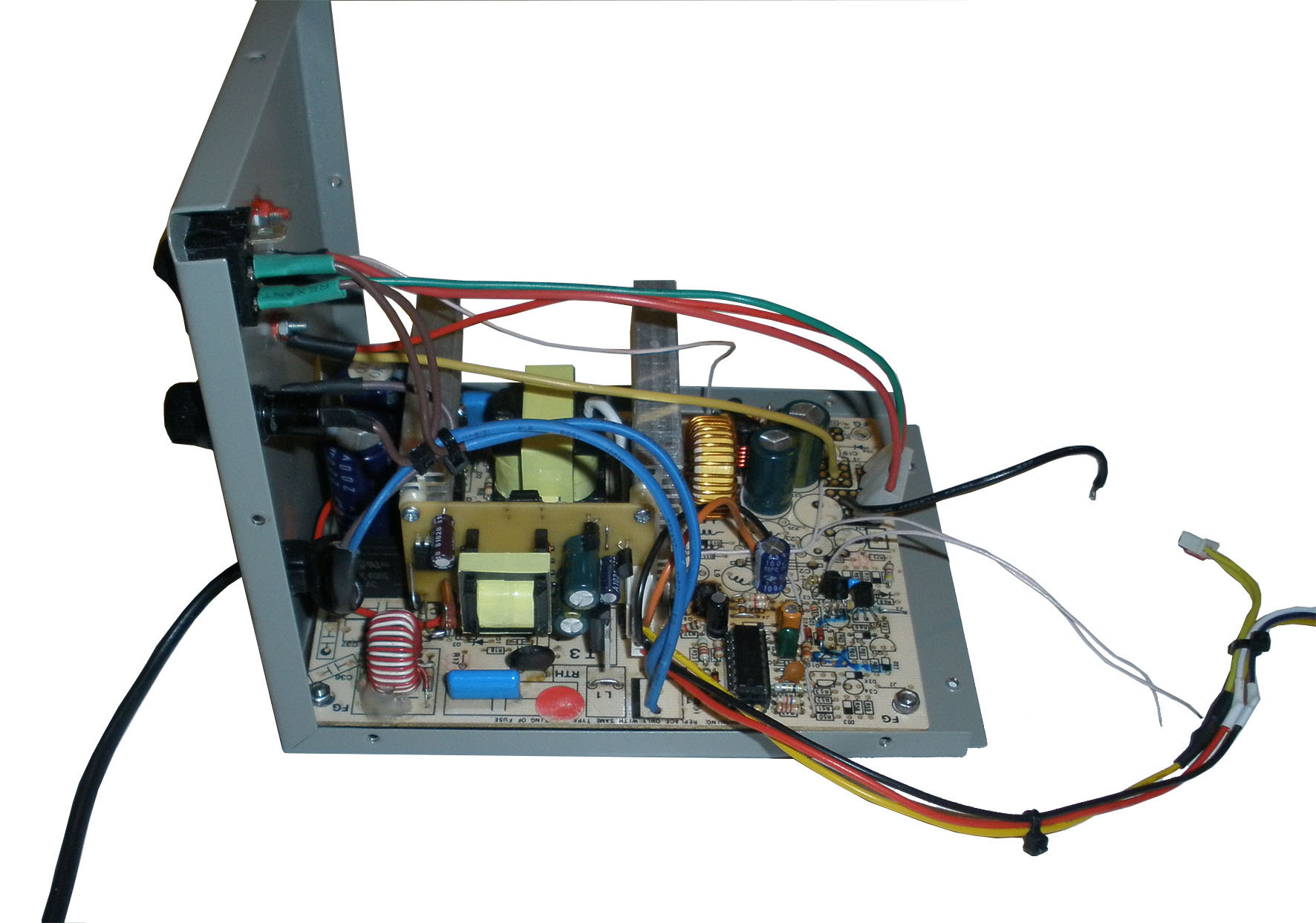

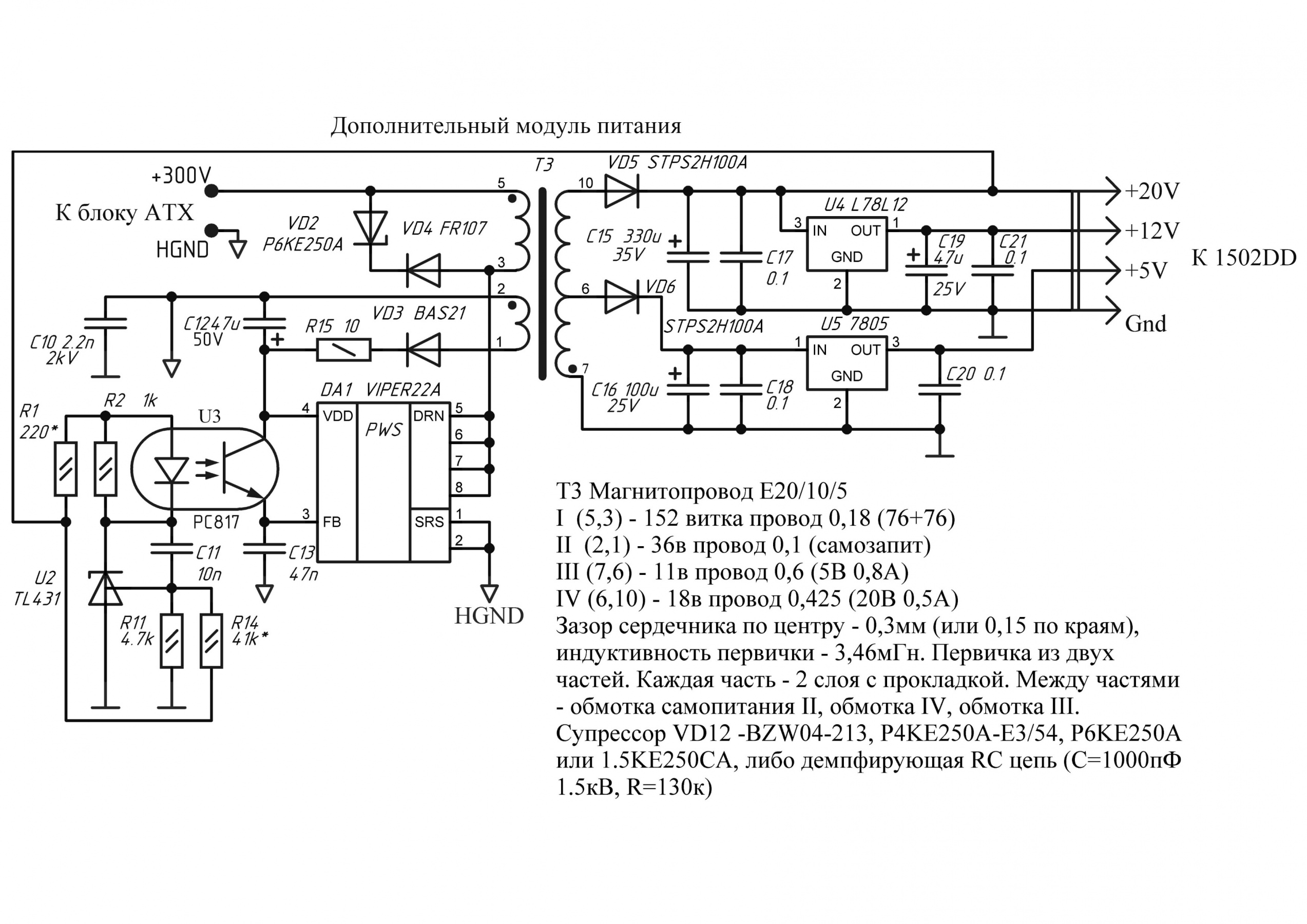

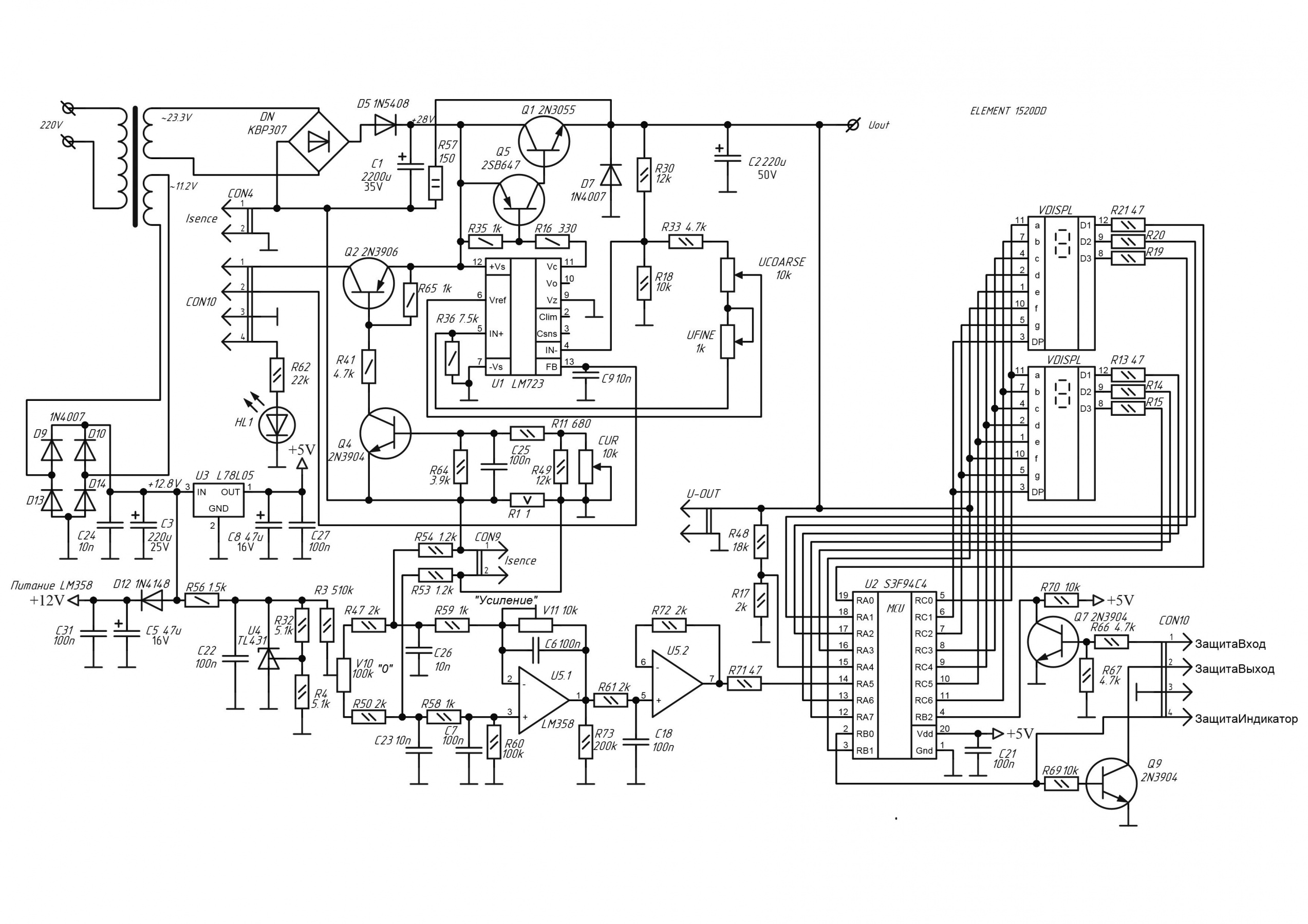

Привет всем. Вот и я переделал свой ELEMENT 1502DD на выходное напряжение от 0 до 30В и ток до 3А. Вместо трансформатора поставил старый блок АТХ LinkWorld LEC-971 с небольшой доработкой. Вместо сгоревшего источника питания дежурного режима поставлен дополнительный модуль питания, выдающий три напряжения: +20В (питание ШИМ), +12В (питание LM723 и усилителя сигнала датчика тока на LM358) и +5В (питание индикатора). В блоке АТХ добавлена схема на QN1, RN1-RN3, CN1, обеспечавающая падение напряжения 3,5В на силовом транзисторе блока 1502DD во всем диапазоне выходных напряжений (это позволило отказаться от использования дополнительного радиатора). На выход блока АТХ подключена схема на LM317 для обеспечения минимального тока нагрузки 125 мА.

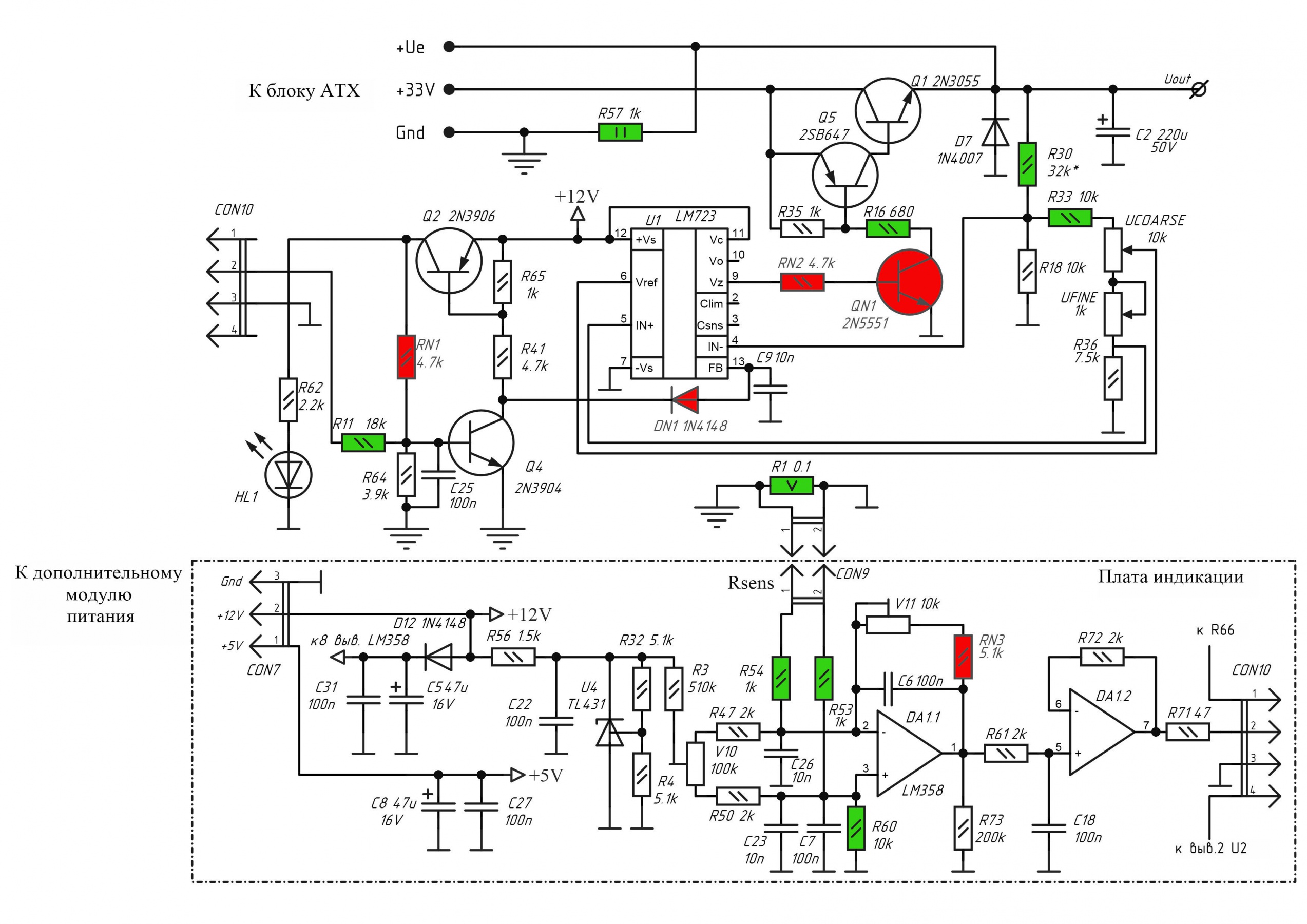

Исходная схема ELEMENT 1502DD.

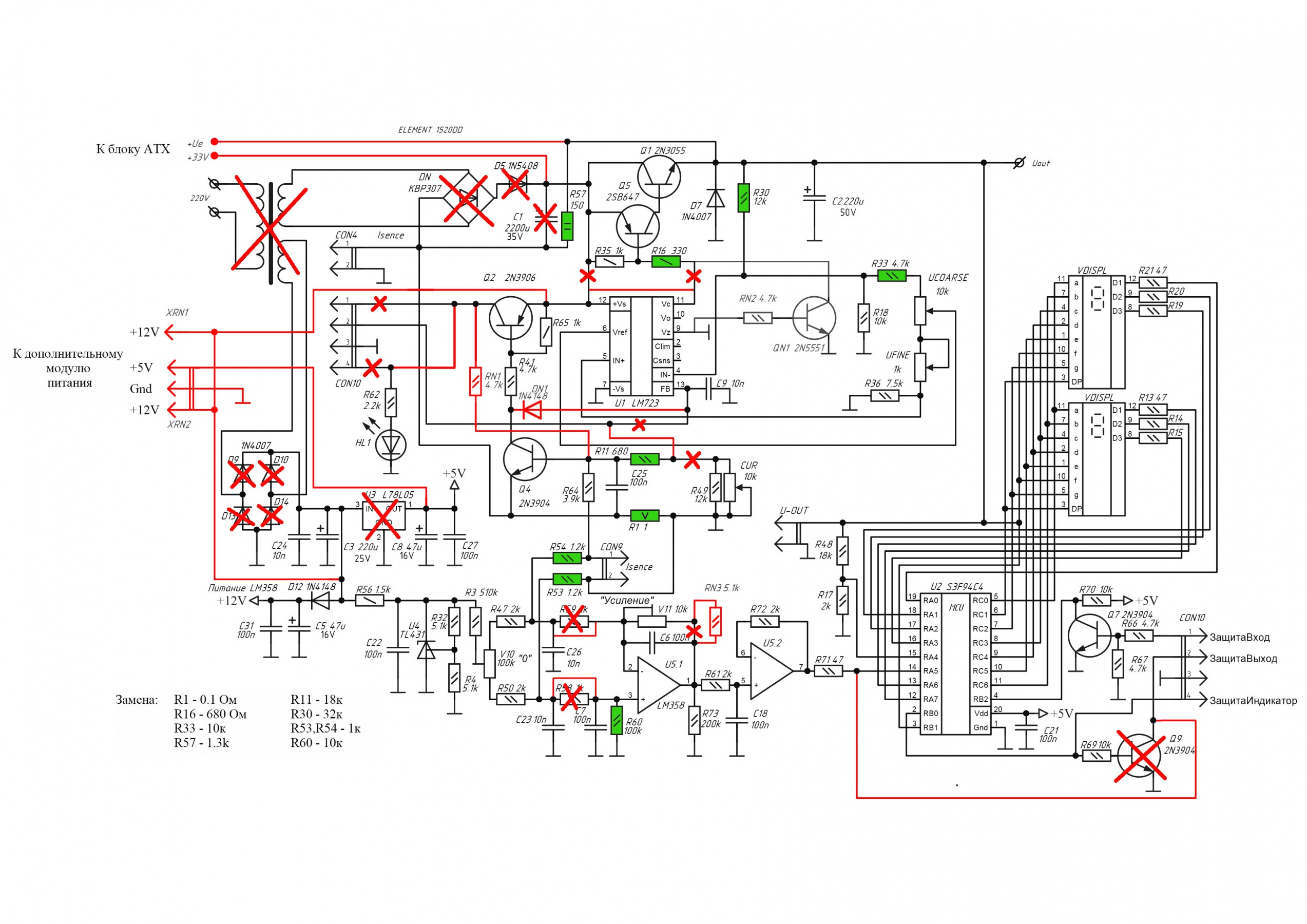

Схема с переделками (красным показаны новые элементы и соединения, зеленым - элементы с измененными номиналами). LM723 запитывается от +12В дополнительного источника питания (т.к. входное напряжение на регулирующем транзисторе Q1 меняется от 3,5В до 33,5В). При этом, для обеспечения регулировки в диапазоне от 0В до +30В, были добавлены QN1,RN2. Изменена триггерная защита по току. Входным сигналом для нее теперь служит выход услилителя датчика тока на LM358 (защита срабатывает при токе 3,5А). Сопротивление токового датчика уменьшено до 0,1 Ом, что потребовало внести изменения в усилитель датчика тока (заменены перемычками резисторы R58, R59, изменены номиналы резисторов R53, R54 -1k, R60 - 10k, добавлен резистор RN3.
Конечная схема

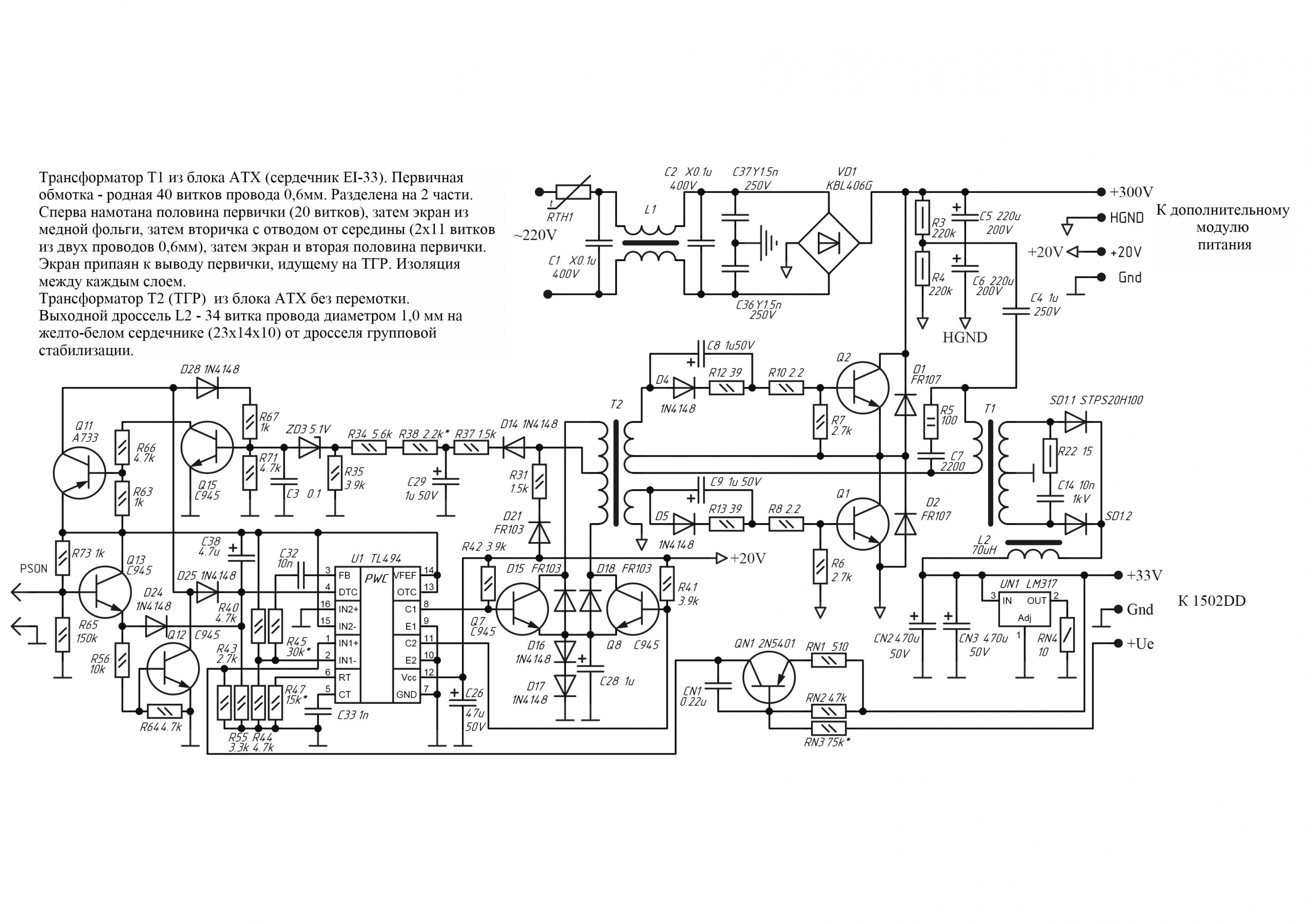

Схема переделанного блока АТХ.
Схема дополнительного модуля питания.

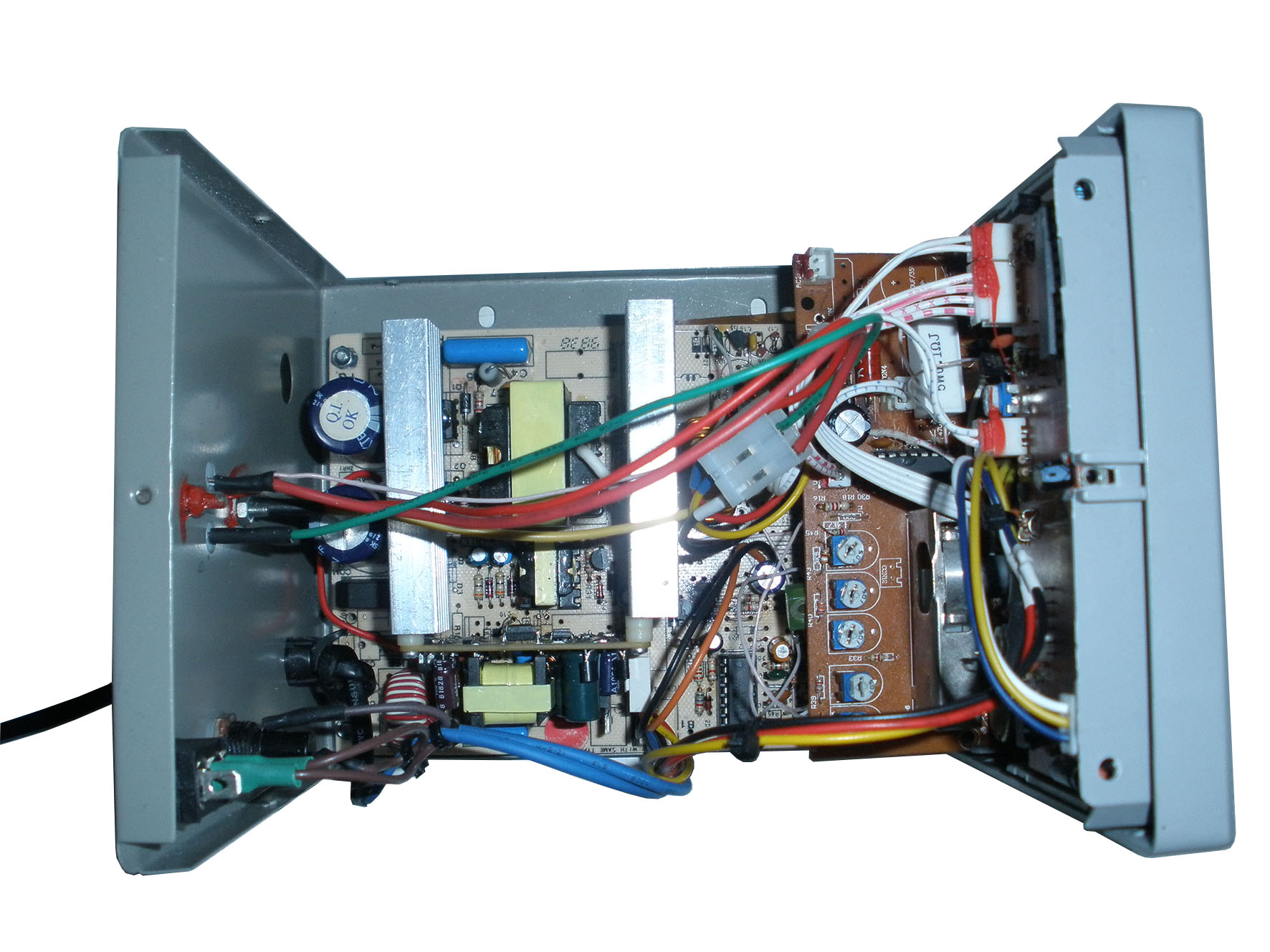

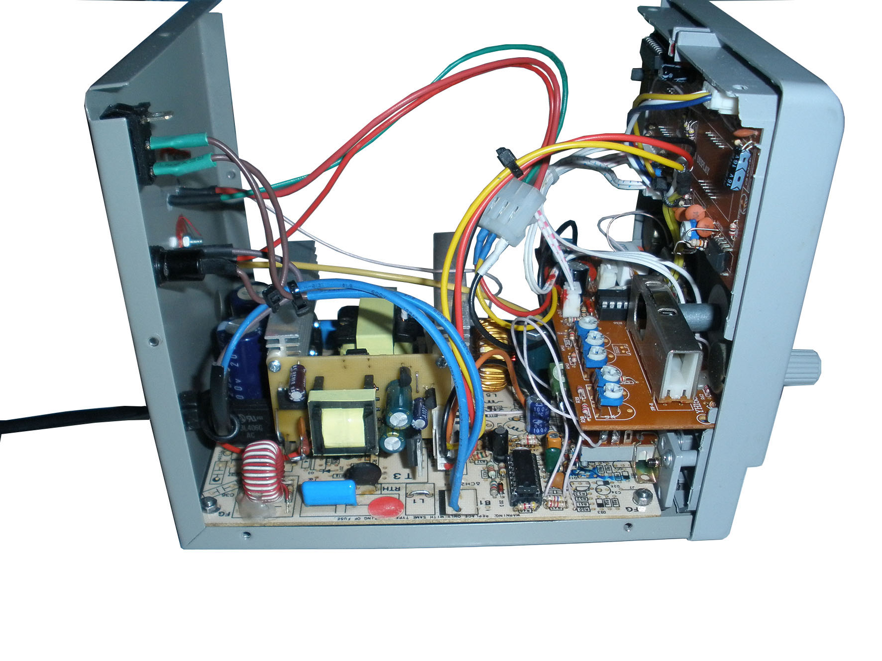

Вот так блок АТХ поместился в корпусе.

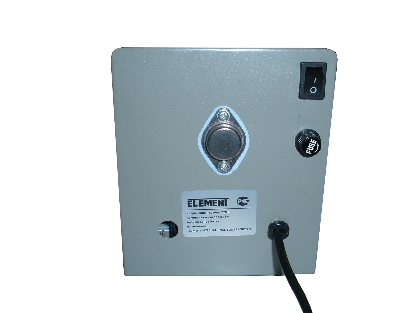

Задняя часть. Перенесен на новое место предохранитель. Добавлен сетевой выключатель, подающий питание на блок АТХ. Питание на линейный стабилизатор подается штатным выключателем на передней панели при помощи PS-ON.

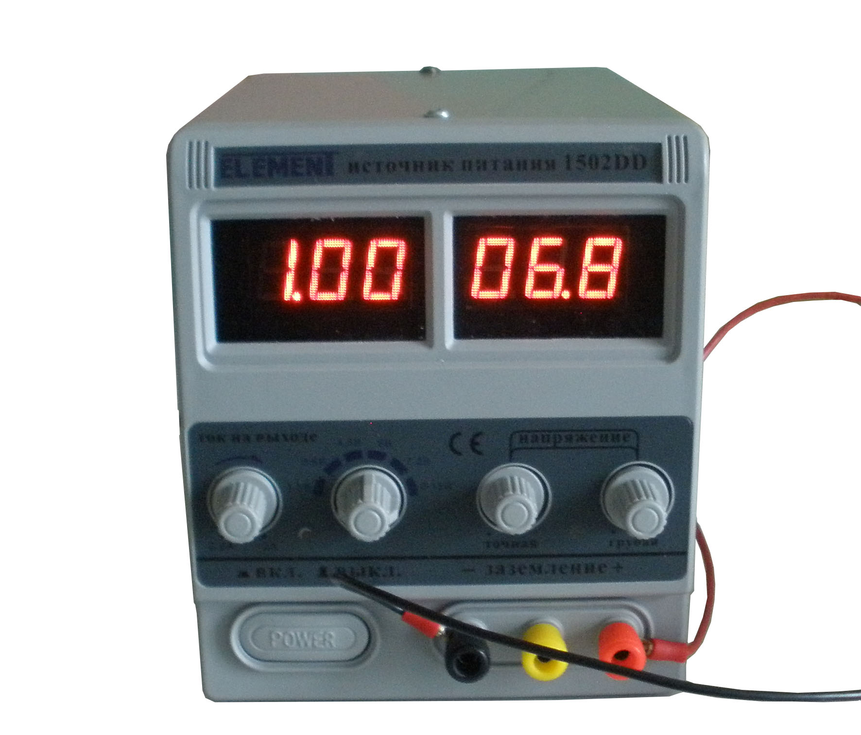

В сборе с лицевой панелью.

Нагрузка - проволочный резистор 6,8 Ом.
