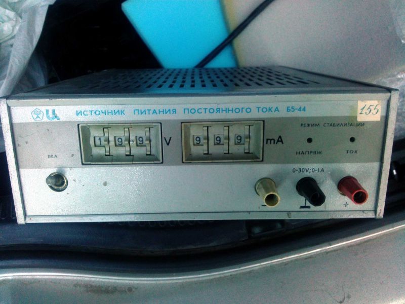

ppp писал(а):
Купить сегодня два Б5-43 ничуть не проще, чем один Б5-47 или какой-нибудь китайский из современных.
Решил проверить, так сказать с "налету". Позвонил кое каким "добывателям", взял с собой тройку паянных и дохлых К140УД1, и несколько КМок, зная этих граждан, чтоб не оперировали своими убытками, отдать, за не выдирание. А мостики простят.
Ну что Вам сказать, Б5-43 действительно не нашёл, но зато попался пломбированный Б5-44. Его и взял. Ну не зря ж людей дергал. Отдал 8 паянных КМ, 3 шт К140УД1 и 300 руб. Я так полагаю, если не поддаваться импульсам и мониторить приходы драгоносного мусора, можно и пару, да и не пару 43 наковырять.
Вот он. Не включал ещё, потом, как время будет, сделаю профилактику.
Без профилактики никак, электролиты в усилителе ошибки все дерьмовые. Три блока через меня прошли, у всех одно и то же.
Коли все равно ковырять, может мой опыт сгодится.
- Сигнальные лампочки там запитаны постоянкой. Я их поменял на 3мм светодиоды разного цвета, так удобнее и особых трудов процедура не требует, только токозадающие резисторы добавить.
- Если интересно ДУ, то ответную часть разъема найти мне не удалось. Поменял сам разъем на принтерный Центроникс. Встает как родной, без какой-либо слесарки. Бонус в том, что для соединения с ДУ теперь можно использовать стандартный принтерный кабель Центроникс-DB25. На один из свободных контактов завел еще +12V от цепи питания релюшек для питания автоматики самого ДУ.
Я так давно так ещё делать начал, (на напряжение- оранжевй 3mm led clear, на ток- красный clear, сеть-зеленый clear emerlad). Смотрится ИМХО очень гармонично. (кстати, а вот если есть лампа СЕТЬ, то там переменка) У меня один Б5-47 (мод. ИИП), один Б5-48(мод. ИИП), один Б5-50. (ну теперь и Б5-44, фактически от моих тараканов)
На всех 47-50 заменил лампочки на диоды. Тем более, были некоторые сгоревшие, а новых сейчас у нас найти, проблема. ЛБП искать легче :))
Конденсаторы, ясное дело, он же Абовянский! :) А вот на Б5-50 ВСЕ электролиты оказались живыми, (чему я сильно удивился) воронежского завода кстати. Но оно и блок то попался, не ординарного производства.
ppp писал(а):
Единственный недостаток - неудобное штатное управление выходными параметрами. .
Извините что вмешиваюсь, но по мне, так все удобно. Единственно, что может бы добавил, это отключаемый выход.
