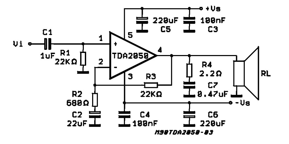

Сообщений: 111
Откуда: г. Качканар
Телекот писал(а):
Дай сначала схему своего усилителя, не все схемы без переделки будут работать с искусственной средней точкой.
буду собирать унч на тда2050 по схеме из даташита..... эта схема будет работать ?
Снимок.JPG [69.04 KiB]
 Заголовок сообщения: Re: преобразователь однополярного напряжения в двухполярное.
СообщениеДобавлено: Чт май 31, 2012 11:39:06
Карма: 146
Рейтинг сообщений: 6062
Сообщений: 36292
Откуда: г.Мариинск
После переделки будет, вместо R1 поставить вот такую цепь.
