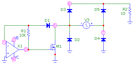

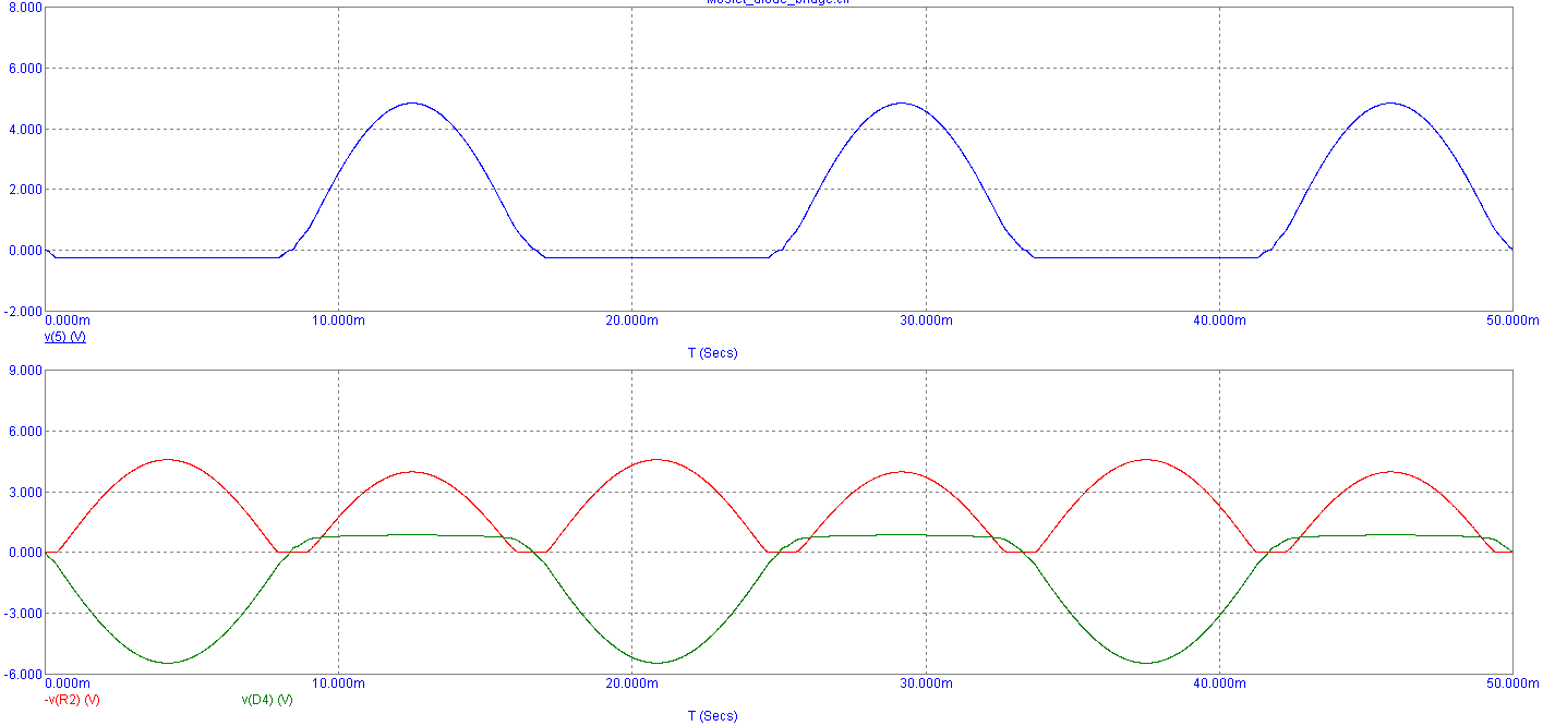

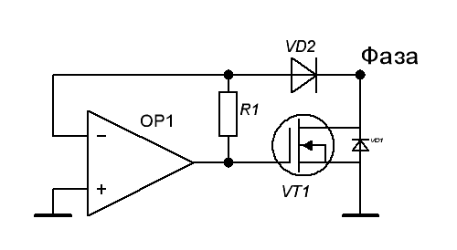

Как работает ваша схема? Я не догоняю. Она учитывает, что у 3-х фазного выпрямителя пока открыт один верхний диод, открывается сначала второй, а потом третий нижний диоды, и наоборот?
Я задумался непосредственно о замене одиночного диода. Для нижнего получилось так:
Когда фазное напряжение становится ниже напряжения минуса, скажем, на 0.2 В, открывается диод Шоттки VD2 (R1 подобран так, чтобы ток через диод был порядка 0.1 мА) и на выходе ОУ появляется напряжение 10...20 В, открывающее VT1.
По мере нарастания фазного напряжения VD2 закрывается, ОУ превращается в повторитель — на его выходе около нуля вольт, которые закрывают транзистор. Верхние диоды аналогично с учётом смены полярности и проводимости. Таким образом VD2 предохраняет ОУ от больших напряжений на входе :)
ОУ потребуется способный работать с синфазным напряжением около нуля.
Недостаток схемы: на транзисторе будет падать столько, сколько на диоде Шоттки VD2. Хотя вроде одновременно это будет являться и датчиком тока, т.е. сможет работать на емкостную нагрузку. Надо будет погонять в симуляторе.
Погонял в Микрокапе. Работает :))
Моя схема работает как обычный диод. Когда напряжение на истоке транзистора VT6 становится выше чем стоке, транзистор VT4 закрывается и напряжение через резистор R2 открывает VT6. Так что это аналог обычного диода только с падением напряжения 50-100 мВ, и может работать в любой схеме.
У вашей схемы есть один недостаток, полевик будет открываться только когда напряжение на транзисторе превысит порог открывания диода. Вам надо подпереть другой вход операционника напряжением равным 0,6-0,7в.
Примерно так.ИзображениеИзображение
Тогда можно использовать любые диоды (одинаковые), и падение напряжения будет маленькое.
С операционником я пробовал не так давно, при напряжении меньше 20в можно обойтись без диодов.
viewtopic.php?p=1816153#p1816153
С верхним клюём так красиво не получается, операционики отказываются работать при напряжении на входах близких к питанию.
Моя схема эта производная от схемы на операционнике, оказалось что усиления одного транзистора вполне достаточно для управления полевиком.
Ваша схема практически полностью повторяет мою, только у меня вместо операционика стоит транзистор. А вместо диода коллекторный переход транзистора. Мою схему можно питать непосредственно от выхода выпрямителя, и если ограничить напряжения на затворе стабилитроном то напряжения питания может быть от 3 и до граничного напряжения транзисторов.
А вам надо питать операционник.
Что-то я дико туплю. В схеме однополупериодного выпрямителя да. А вот в мостовой схеме
На полевике падает не больше 250 мВ:
Видно, что когда открыт полевик, напряжение на нагрузке выше.

Полевик начнёт открываться когда напряжение на инверсном входе станет меньше чем на прямом. А это напряжение начнёт изменятся только когда откроется диод d1. То есть напряжение на ключе будет нравятся напряжению открывания этого диода. Всё по моему просто, если у вас диод начинает открываться при 0,25в , то столько и будет падать на ключе. Если прямой вход подпереть таким же напряжение то полевик начнёт открываться при гораздо меньшем напряжении. И позволит применять любые маломощные диоды, а не только Шоттки.
Последний раз редактировалось Телекот Ср янв 29, 2014 16:52:52, всего редактировалось 1 раз.
 Заголовок сообщения: Re: Синхронные выпрямители
СообщениеДобавлено: Ср янв 29, 2014 16:50:22
Карма: 67
Рейтинг сообщений: 1060
Сообщений: 19533
Да-да-да. Я же написал, что это Шоттки, через который течёт маленький ток и на котором падает около 0,2 В.

Карма: 40
Рейтинг сообщений: 372
Зарегистрирован: Вс июл 17, 2011 11:51:52
Сообщений: 2623
Поменяйте местами D1 и R1
