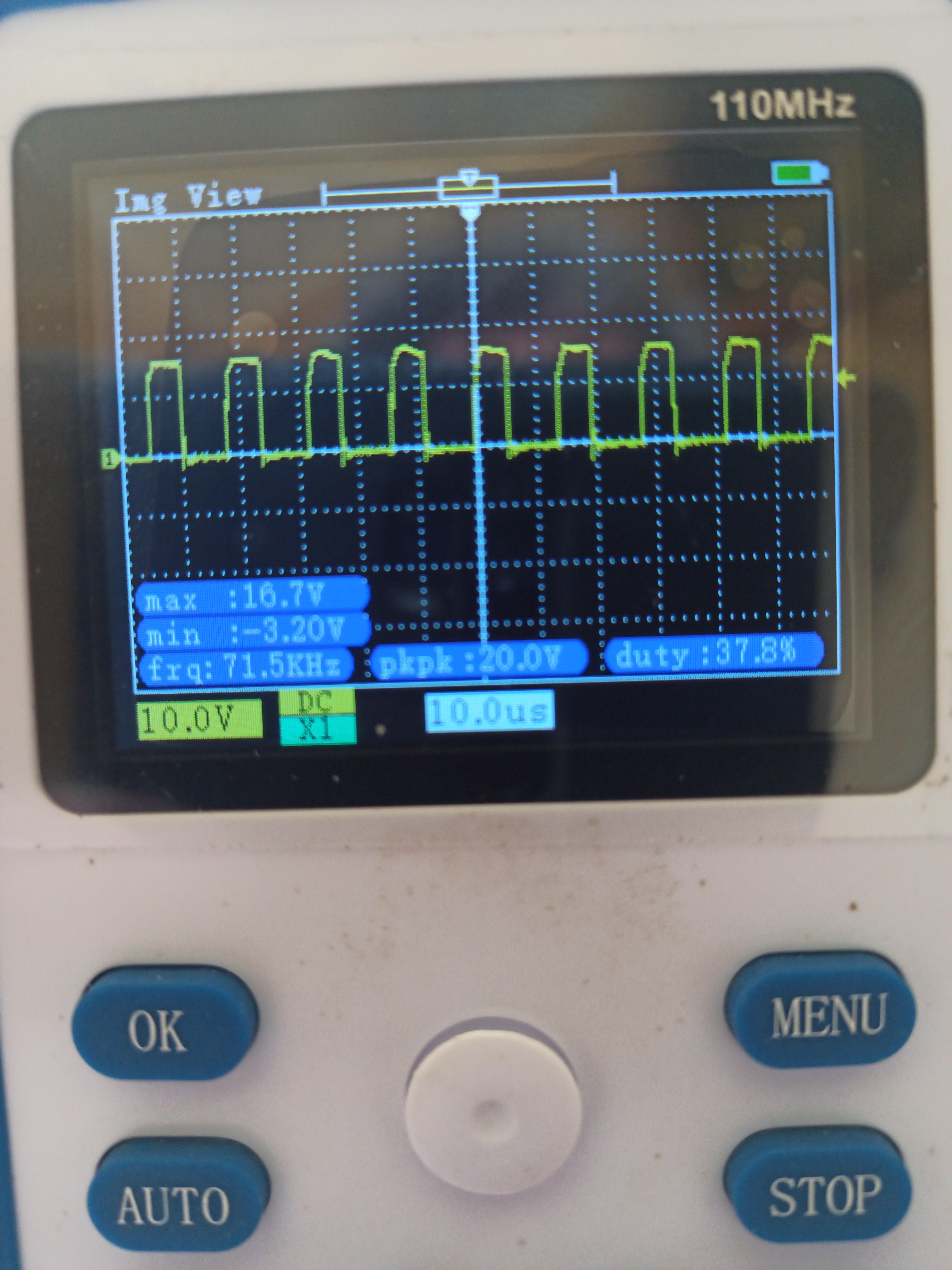

Блок сгорел!
В общем собрал в кучу (без корпуса), подключил через повышайку вентилятор.
Нагрузил на спираль 20в/10,5А. Блок проработал чуть больше часа.
Периодически контролировал радиаторы. Силовые ключи - градусов 45. Выходная сборка погорячее - 60-65.
Что смутило - горячий дроссель - гр. 60-70. Там 12 вольтовая обмотка намотана весьма толстым проводом.
В двухтактах всегда использую родной ДГС, обмотки гораздо тоньше, но нагрев меньше.
В общем пробило нижний по схеме полевик и естественно предохранитель.
ШИМка на прозвон целая.
Поменял полевик - блок стартует, но сразу вспыхивает и гаснет страховочная лампочка (срабатывает защита в ШИМ). И так повторяется все время. Я уже сталкивался с похожим поведением - было межвитковое силового транса. Правда там лампа моргала вдвое реже. И там был БП с одним полевиком. Возможно здесь частота связана с отличием схемотехники. В общем ищу транс.
Отремонтировал я блок. И рещил посмотреть осликом выход ШИМки.
При 20В/10А
вроде, как нормально.

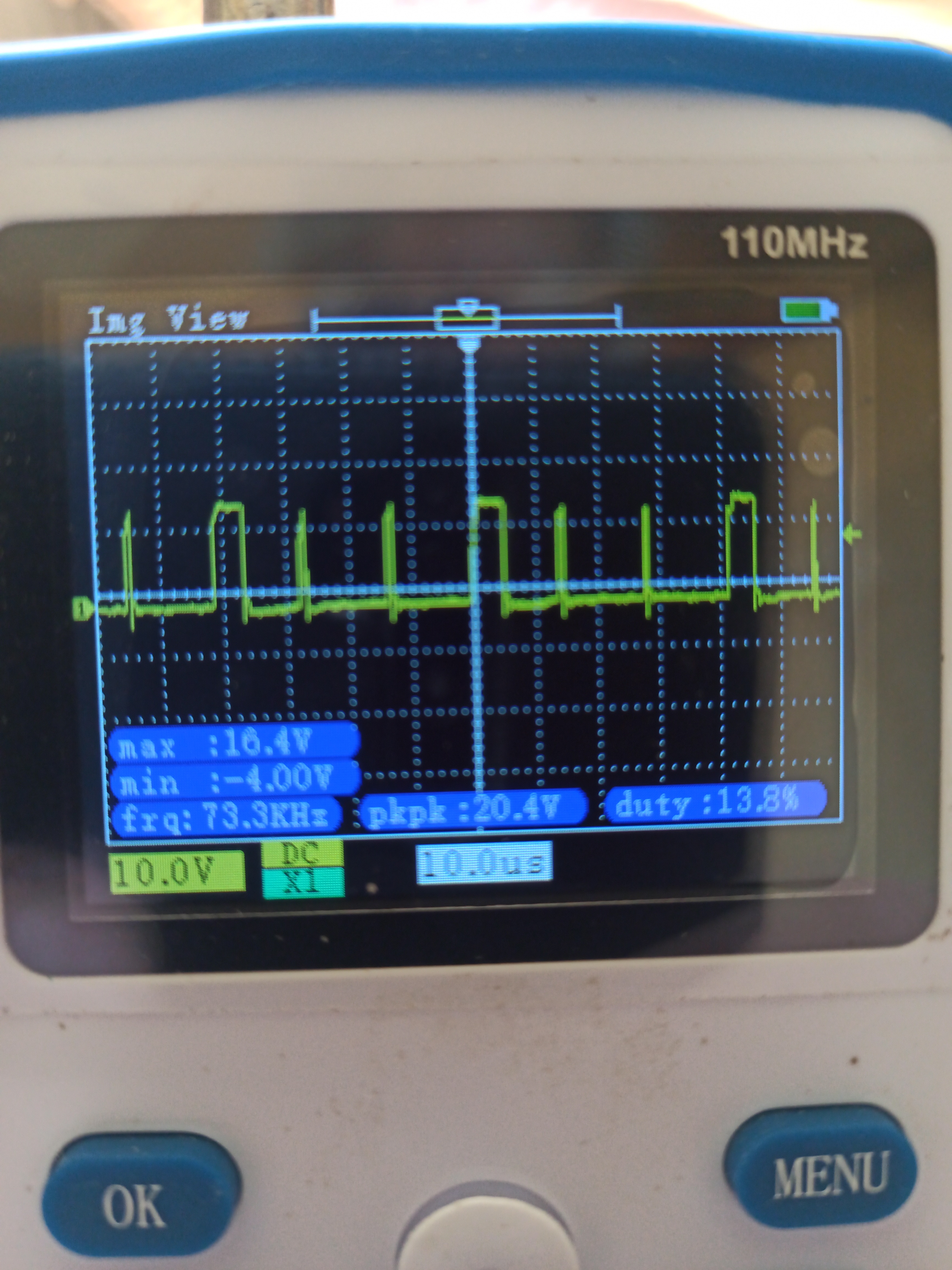

А вот при 10В/1А
это нормально?
Ну и, что-то мне подсказывает, что причину я не определил. Стоит ли пробовать включать на 11А? Или посмотреть на поведение при малом токе?

На 12в да не хватает индуктивности и греется именно сердечник, а во при более высоких напряжениях или при меньших напряжениях индуктивность дросселя может быть и такой какая есть.
LiSer писал(а):
А вот при 10В/1А
Нужно подобрать конденсаторы в корректирующих цепочках возле ТЛ431 и на выходе оптопары, наблюдается небольшой возбуд в цепи ОС.
ЛМ358?
На осликограмме 1А смущает тоже, что именя - наличие импульсов разной ширины?
Свит появляется при большом возбуждении когда импульсы имеют коэффициент заполнения от 0 до максимума. Но отсутствие свиста не означает что ОС работает устойчиво.
При правильно работающий ОС ширина импульса может меняться при изменении сетевого напряжения и изменении нагрузки, но в меньшей степени. Наблюдается небольшая девиация ширины на частоте пульсаций 100Гц. Но это на осциллографе не заметно. Наблюдаться при большой нагрузке в виде небольшого утолщения вертикальных линий.

Поменял дроссель. Родной стоял на 0.04mH, нашел ДГС от какого-то мощного БП (здоровенный, еле впихнул) на 0,06mH. Большей индуктивности не нашел, мотать нечем.
В общем блок засвистел. Стал бороться со свистом. Давно я не участвовал в этом квесте. :kill: Но вроде победил. Правда не конденсатором, а резистором. Осталось правда небольшое шипение при включении ограничения тока. Но тот усилитель я ещё не настраивал. Естественно настраивал не только на слух, но и использовал ослика. Проблема "скакания" ширины импульса ушла.
