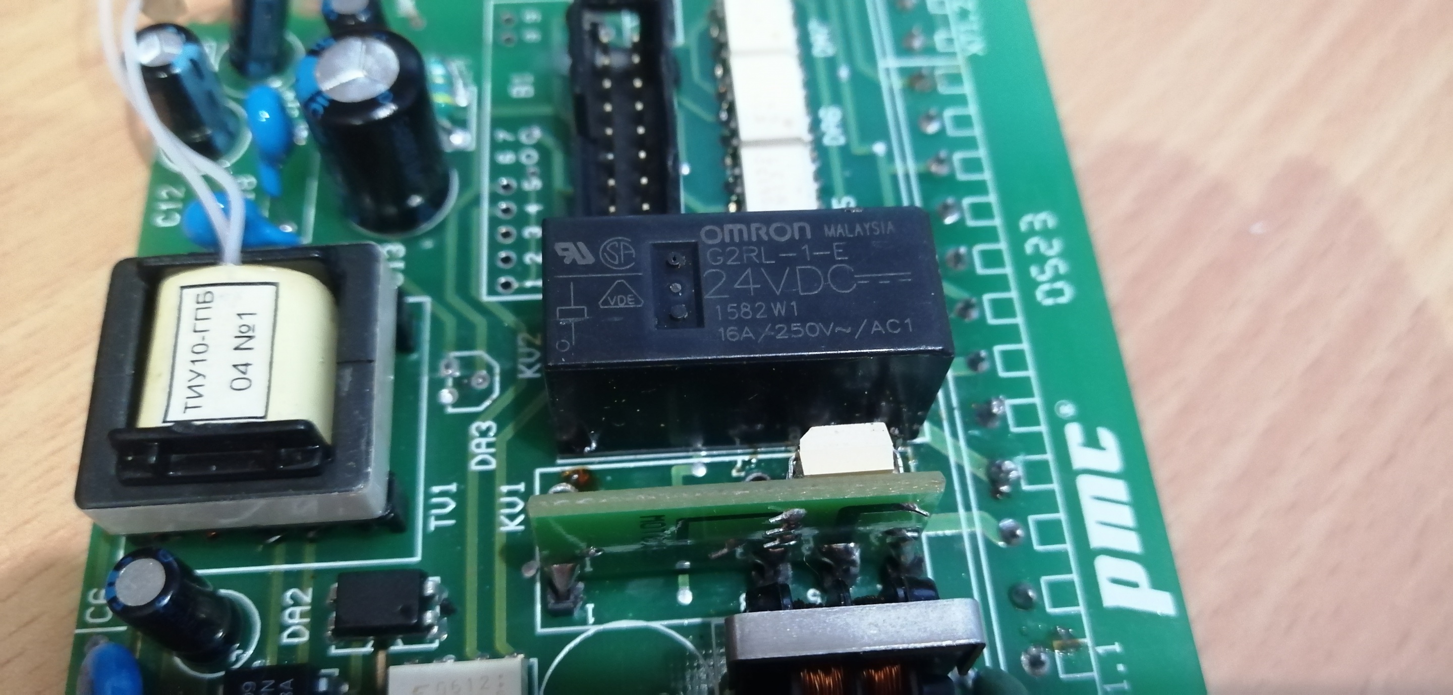

Таких релюшек полно у киповцев в донорах Изображение Там в вымпел-55 тл-494 питается +25В., значит может быть можно запитать реле. Таймеры и ограничители по вольтам для выключения нагрузки не нужны, в вымпел-55 все это есть свое. Когда ставишь третий алгоритм допустим верх напряжение 14.8В - низ напряжения 10.5В. Я уже писал о том что замерял по плате и нашел где происходит отключение и включение подачи напряжения на АКБ. Когда идет заряд на третьей ноге тл-494 меньше +3.8В, при заряде в 0.5А на ней +3.1, при 1А +2.8 и так далее. Когда вымпел отключает питание на АКБ при достижении нужного вольтажа, на третьей ноге +4.8В. Это же самое происходит и на таймере заряд-разряд. Вот бы туда как то правильно привязать включение реле, без влияния на основную схему. Читал где то, про третью ногу тлки. пишут что это обратная связь и при +3.8 и выше, отключает выхода с нее. А разряд нужно 3А для 60а\ч . 5А для сотки., можно и меньше , только процесс будет длиться очень долго.
