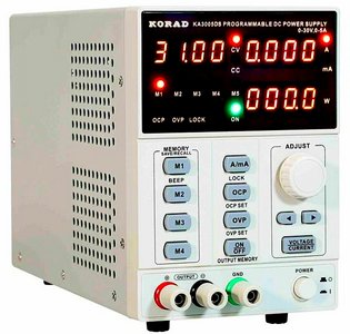

На момент покупки 2025г , KORAD KA3005DS - относительно новая версия давно известного линейного блока питания 30v 5A. Было несколько версий доработок и устранения косяков и недостатков, как от производителя так и от пользователей. Эта версия отличается измененным дизайном как внешне так и внутри. Добавлен индикатор потребляемой мощности.
В обзорах хвалят точность и скорость индикации, работу защит, и управление - в чем я сам убедился и пока очень доволен. Не очень доволен китайской сборкой - вроди как и нормуль, но вскрыть и посмотреть внутри очень рекомендую! В моем случае разьем 4х пиновый вых-напряжения был вставлен только до половины , вых-транзисторы без термопасты прикручены. Многие выводные детали хотелось бы пропаять получше.
Создал тему, потому как есть вопросы:
Ставлю максимальное напряжение 30v 5A , нагружаю нагрузкой по полной - что то около 7 ом реостат, ниже уже ограничивает и сбрасывает вольты. Меряю после диодного моста выпрямленное на электролите = 42v (без нагрузки 52v). А не дофига ли они подали?!)) Это нормально? Ни где в обзорах не видел таких измерений, чтобы сравнить.
Трансформатор по габаритам ну примерно так и есть 150 ватт. Провода медные, первичка на глаз +/- 0.6мм, вторичка +/- 1.5мм. На холостом теплый но не горячий. Да и при полной нагрузке я бы не сказал что раскаленный в отличие от выходных транзисторов.

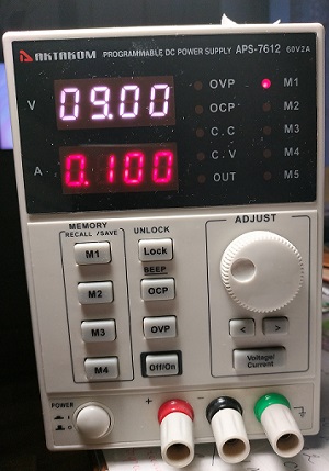

Жаль не работает ютуб. Может кто нибудь выложит скрины некоторые начинки блока.
Интересна плата микроконтроллера и плата индикации. Есть в пользовании блок под другим названием 60 вольт на 3 ампера. Изображение
Для дифференциаци штанов цвета индикации напряжения и тока попутно заменил один дисплей на белый.

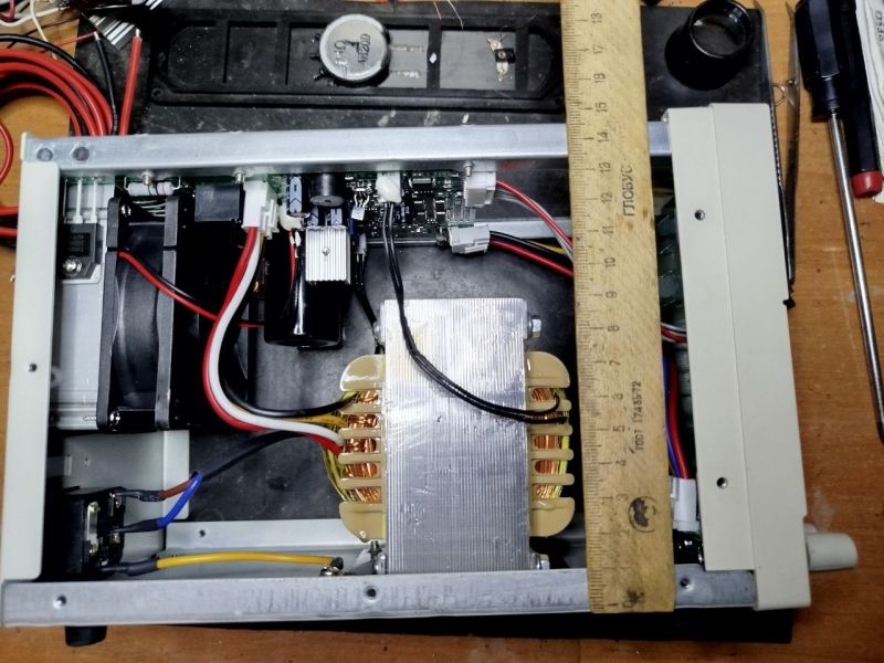

Нафоткал внутренностей. На контроллере написано KORAD и маркировка, думаю родное название перебили.

Благодарю, мне очень нравится. Такой сам не осилил бы собрать: детали, печатная плата, корпус... Самое сложное для меня было бы слесарно сборочные работы и настроить чтобы соответствововал заявленным параметрам

И это действительно так: тяжеленький, красивый, ТТХ нормальные. Из недостатков только сильный разогрев, характерный для линейных стабилизаторов напряжения и, как следствие, шумный принудительный обдув.
Теперь надо разобраться нужен ли в современном ЛБП линейный стабилизатор. Он действительно необходим в схемах чувствительных к шумам по питанию: высокочастотные МШУ, микрофонные усилители и прочая высокочувствительная аппаратура. Вряд ли в быту таковая теперь встречается, а заряжать АКБ любых типов (лабораторник - самое то для подобных целей) можно и импульсным стабилизатором.
P.s. Кстати, внутри Корада всё сделано правильно и достаточно аккуратно. Придраться не к чему.
