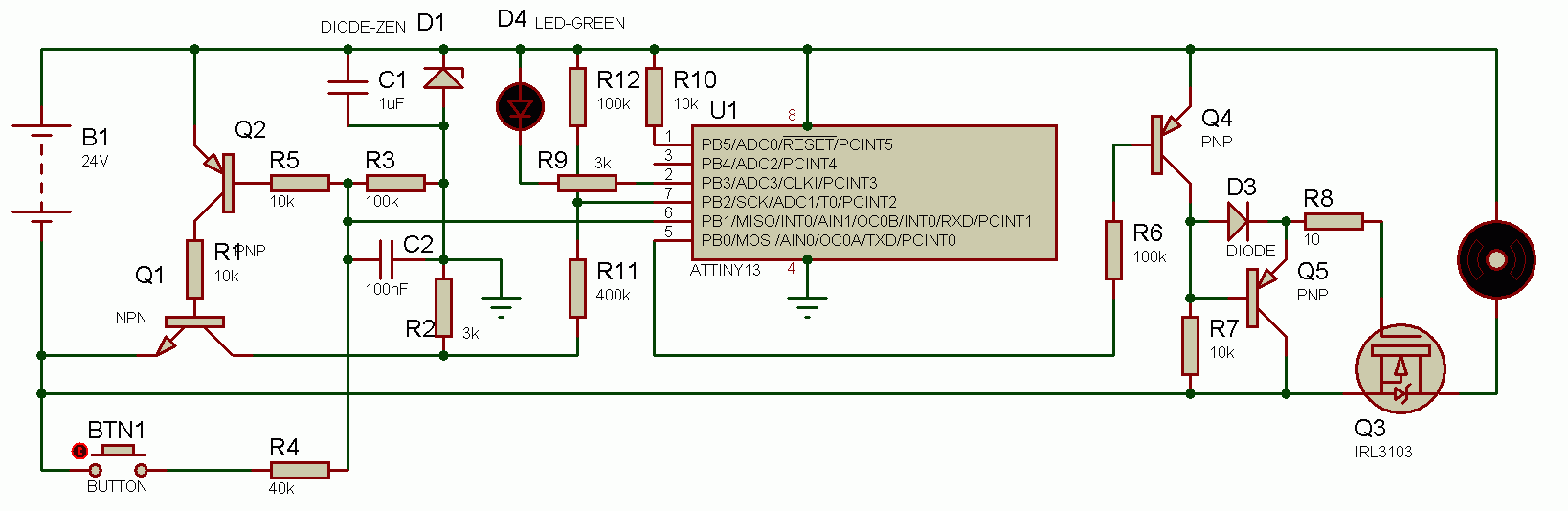

выдалась свободная минутка, набросал схемку:
транзисторы биполярные маломощные (пойдут кт315, кт361)
транзистор мосфет н канальный (на затвор в этой схеме прикладывается всё напряжение батареи или драйвер придется перерисовывать)
стабилитрон на 5в (можно от 3 до 5в, но тогда делитель R11,R12 придется пересчитать)
делитель R11, R12 нужен если планируется контролировать напряжение батареи
переназначение ног контроллера: 1,4,8-совсем нельзя, на R6 можно с 5й или 6й ноги, всё остальное можно перевешивать как удобно.
С1 - керамика для стабилизации питания
С2 нужен для более четкого отключения системы (может и без него заработает)
включение схемы производится кнопкой, дальше напряжения удерживаюся, а сигнал с кнопки передается в контроллер, отключение системы происходит при выводе "1" на вывод ПортБ1 контроллера (можно пока сымитировать кнопкой, замыкающей 6 и 8 ноги мк)
прошивку пока не писал.
в архиве схема в протеусе8.8
pilesos.rar [20.47 KiB]
pilesos.gif [22 KiB]

правки к схеме:
транзисторам Q1, Q2, Q4 надо между Э и Б добавить резисторы ~20к для защиты от помех,
в разрыв провода к 6 ноге надо добавить резистор, для того, чтобы приоритет кнопки стал выше приоритета мк (чтобы схема отключалась только при отпущенной кнопке, это предотвратит многократный повторный перезапуск схемы, его, конечно, можно подавить и программно, но резистор, имхо, правильней).
если надо - драйвер перерисую, хотя я ставил с материнок мосфеты в схемы 24в и на затвор приходят все 24... работают без нареканий уже несколько лет, но стоит ли такой подход рекомендовать другим...? :dont_know:

Ivanoff-iv, спасибо, конечно(хотя в отпуске надо отдыхать по полной :) ).
По схеме: функционал недостаточен. Пылесос управляется одной кнопкой. При первом коротком нажатии он включается на полную мощность, при повторном нажатии и удержании - мощность ступенчато уменьшается до минимального(ненулевого) значения. При отпускании кнопки мощность остается в текущем положении. Далее, при коротком нажатии пылесос выключается. Контроль напряжения батареи желателен(но это как пойдет): пылесос имеет свой контроллер литий-ионной батареи, но я пока не разобрался, он сам управляет отключением заряда-разряда элементов, или подавая сигнал на основной управляющий контроллер.

а чего в функционале не хватает? вроде одна кнопка и полное управление при помощи её... (я думал сделать нажатие и за ним удержание = увеличение мощности, простое удержание = уменьшение, короткие нажатия = вкл/выкл... но можно и ступенями :) )
но о том что схема и даже плата уже существуют я не подумал...
тогда перерисуй схему, я попробую под неё алгоритм подстроить (к сожалению с СТМ не работал, но, думаю что здесь АВР сможет её заменить, хотя может и к твоему мк ктонибудь прошивку напишет).
Извини, значит, я тебя неправильно понял.
Схему перерисую, фрагментами - что куда идет(полностью вряд ли -многослойка), но немного позже - работой завалили. И буду думать, как срастить ее с твоей. Пиши - будем пробовать, атТини13 есть.
На фотке снят STM8 - грохнул я его во время экспериментов.

значит твоя плата уже "всё"?
я проще придумал... (деталей поыти в 2 раза меньше будет...)
Добавлено after 1 minute 9 seconds:
выход, как ты предложил - напрямую, всё остальное - "перевернуть".
