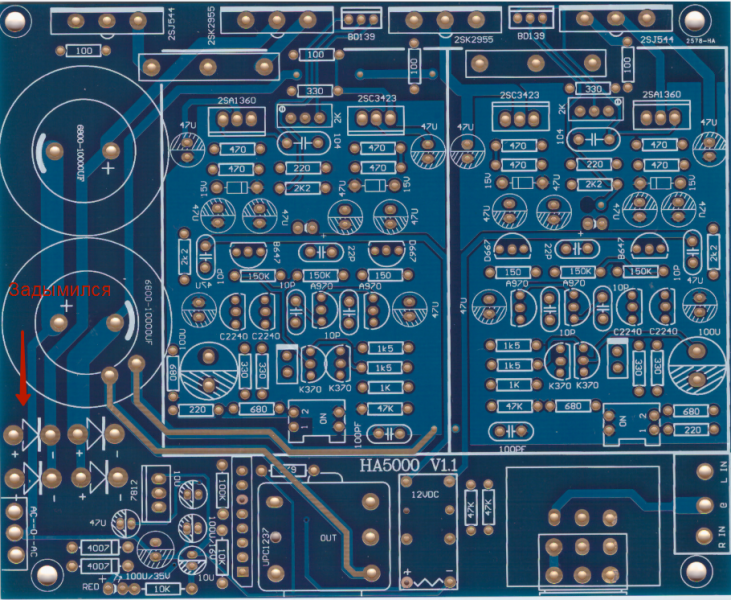

Здравствуйте!
У меня в усилители для наушников класса А,диодный мост из диодов BYV28-150-TR
Ток покоя стоит 200 мА. диоды очень сильно грелись всегда,потом один диод через два месяца начал гореть,появились искажения в звуке,скрипы,гул.Если поменять диоды местами то это немного помогает,но думаю это не выход.
Питание,тороидальный транс два по 17V на 50Ватт 1,5 Ампер
Диоды я так понял не тянут,на другом форуме мне сказали что этим диодам там не место,это ультрафаст и они слабые,что лучше ставить диоды шоттки. Спросил какие именно шоттки ставить,но так никто и не ответил. Пришлось самому искать не дорогие.
Но не уверен что и какие подойдут,а какие нет.
VS-6TQ045PBF
VS-MBR745-E3/45
VS-8TQ100PBF
VS-10TQ045PBF
VS-20TQ045-N3
VS-90SQ045 этот может не влезть.
Какие их них лучше ? я не разбираюсь в некоторых параметрах,и подойдут мне на 45В,после моста у меня 47В,на диоде отд.23В

Откуда: Новосибирск
какие шотки? нафик они те там нужны то..?
короче вот прям голову не грей
раз https://www.chipdip.ru/product/kbu6a
два https://www.chipdip.ru/product/gbu8005
Это сборка не влезет,там плата сильно укомплектована
У меня одиночные диоды.
какие шотки?
А чего нет? Меньше падение, меньше нагрев.

Можно использовать четыре недорогих диода Шоттки SB360, установить вертикально.
На всякий случай стоит замерить потребляемый ток, если он заметно выше заявленных 200 мА, HeadAmp не исправен.

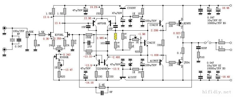

Конечно выше 200 мА,если транс на 1,5 ампер греется градусов на 50-60.
У меня ток покоя 200мА на канал.
вообще рекомендация по трансформатору от производителя 100Вт
Последний раз редактировалось Радиокрыса Вт фев 28, 2017 19:31:03, всего редактировалось 1 раз.
Этот усилитель клон H5000.В оригинальном стоит 8 шт MR854G по 4 на канал https://www.chipdip.ru/product/mr854g + транс на 150Вт

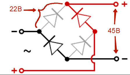

Добавлено after 2 hours 14 minutes 13 seconds:
Радиокрыса писал(а):
замерить нечем
тогда тупо меняй выпрямитель, если всё равно будет греться отдавай в ремонт, потому как без приборов ты всё равно ничем ему не поможешь...
Не могу еще кое что понять.Например диод рассчитан на 45В. У меня на выходе тоже 45В,просто на диоде 22В,переменка 17.Каким вольтажом минимум должен быть диод.

error писал(а):
Та шо Вы паритесь?.
Я парюсь потому что не хочу ошибиться,доставка стоит 150 руб.диодный мест вне платы не поместить,места нету в корпусе.
Мне просто нужен ответ на этот вопрос,который я уже задавал."Не могу еще кое что понять.Например диод рассчитан на 45В. У меня на выходе тоже 45В,просто на диоде 22В,переменка 17.Каким вольтажом минимум должен быть диод"
Почитайте http://electricalschool.info/main/electroshemy/790-odnofaznaja-mostovaja-skhema.html
Я там ничего не понял.Такое ощущение что никто не знает.
Попробую подробней объяснить.
На картинки диодный мост с выпрямленным напряжение 45В. Вопрос токов,с каким минимальным напряжение можно использовать диоды в этом мосту? Я знаю что есть диоды с различным допуском напряжения,но меня интересует минимальное,если например на выходе 45В.

Рейтинг сообщений: 0
Зарегистрирован: Пт фев 24, 2017 20:36:38
Сообщений: 24
Откуда: Новосибирск
у вас там двухполярное питание, я же вам рисовал, есть средняя точка и относительно её в одном плече +17в в другом -17в, вы же когда меряете оба плеча напряжения эти складываются. каждая пара диодов используется только в одном плече.
на диоде половина потому что это диод! и половину напряжения не пропускает когда к нему подводится обратная полуволна, вот эту полуволну вы и видите.

Карма: 145
Рейтинг сообщений: 6061
Сообщений: 36292
Откуда: г.Мариинск
Диоды в диодном мосту должны быть рассчитаны на полное напряжение плюс запас 20-30%. Если у вас выходное напряжение 45в или ±22,5в то диоды должны держать 60в.

Рейтинг сообщений: 36
Зарегистрирован: Вт мар 13, 2012 14:52:12
Сообщений: 720
Откуда: Донецк
А выпаять диоды из какого нибудь хлама не судьба? Обратное напряжение диодов должно быть с запасом. Не нравится 45В, возмите больше, хуже не будет. И не бывает так, что нельзя запихнуть 4 диода, даже если они в три раза больше родных :dont_know:
