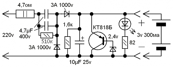

Пухич писал(а):
Я так понял, что "реактивная однополупериодная зарядка" - это выпрямитель на одном диоде с балластом на кондере и питанием от 220В? Т.е. стабилитрона у вас нету? А чем тогда обеспечивается падение на кондере при отсутствии тока?
Стабилитрон есть. Ввиде транзистора на радиаторе, между базой и колектором которого включен стабилитрон. Такой метод позволяет рассеивать относительно огромное количество энергии (у меня более 10-ти ватт). Да. Зарядка конденсаторная (12мкФ). Я же писал что простейший вариант из всех зарядок. Что может быть ещё проще, и при этом обеспечивать стабильный импульсный ток заряда :)?
artemm писал(а):
Зачем такой огород с компаратором и диод+шотки для него, если просто диод+шотки работало неплохо?
А затем чтоб автоматизировать процесс. Разрядилось - отключилась цепь разрядки и начался процесс заряда. Иначе львиная доля энергии потечёт через цепь разряда. А убран диод был для ускорения процесса разрядки, т.к. под конец ток протекал очень слабый и ждать приходилось долго. А если есть компаратор, вовремя отключающий эту цепь, то зачем такая точность? Один диод оставил чтоб ток разряда под конец существенно падал.
Но схема дальше недоделаного макета не ушла. Я разрядом не пользуюсь, а необходимости в автоматической зарядке не испытываю.

Стабилитрон есть. Ввиде транзистора на радиаторе, между базой и колектором которого включен стабилитрон. Такой метод позволяет рассеивать относительно огромное количество энергии (у меня более 10-ти ватт). Да. Зарядка конденсаторная (12мкФ). Я же писал что простейший вариант из всех зарядок. Что может быть ещё проще, и при этом обеспечивать стабильный импульсный ток заряда Smile
Ну то есть параллельный стабилизатор. Узнал. Я такой делал для источника питания с гасящим кондером, когда ен было мощного стабилитрона.
Т.е. раз в полпериода у вас открывается диод, через него бежит ток, за счет параллельного стабилизатора стабилизируется напруга от которой заряжается аккум. Потом полпериода схема выключена. Так?

Пухич. Загляни во вложения :). Только на схеме не соответствие есть. У меня вместо 2-х ватного резистора термистор, а стабилитрон на 21v. Ну и резистор на светодиоде висит соответственно побольше. А... Ещё у меня диод перед аккумулятором стоит, чтоб защитить от саморазогрева стабилитрона и разряда на светодиод при выключеном питании. Ну и шунтирующий конденсатор не на 25, а на 50 вольт.
Только там не напряжение стабилизируется, а ток. А т.к. ток ограничен - напряжение себе задаёт аккумулятор на свой вкус и цвет. По окончании заряда его напряжение упирается в стабилитрон и зарядный ток сильно падает, но не прекращается (не удалось добится чёткой границы разделения).
artemm. При однополупериодном выпрямлении частота не делится. Она остаётся такой же - 50Гц.
А ты пробуй и решай кому верить. Я свой вывод давно уже сделал - только импульсный ток. А лучше асимметричный переменный (10:1). Оцениваю качество зарядного тока по температуре батареии. Добится абсолютно холодного состояния оказалось совершенно не трудно. Схема лежит чуть ниже. Делал для шуруповёрта, но заряжаю ею всё подряд.

2INFERION
Ага, поглядел вложение. Схемка стандартная. Только в вашем случае электролит используется не для фильтрации выпрямленного напряжения, а только лишь для защиты схемы от перенапряжения при включении. Номинал ИМХО можно было еще меньше взять. И разрядный резюк убрать.
А вот от резюка в цепи БЭ транзистора вы зря отказались.
И еще - а почему стабилитрон на 21В? У вас что, аккумы по 22В?
Америку открыл :). Я его добавил после того, как спалил пару транзисторов броском тока. Да и зачем фильтровать, если мы изначально отказываемся от доброй половины энергии, возвращая её в сеть, чтоб получить импульсную кормёжку?
Цепочка очень ответственная и экономить на ней нельзя. Конденсатор должен успешно гасить бросок тока в сотню ампер, а если сеть забарахлит и он не успеет разрядится? На пару со светодиодом этот резистор его быстро садит и увеличивает его эфективность. Емкости нужно меньше и он меньше сглаживает пульсации, которые нам очень нужны. 10мкф это потолок. У меня на 4,7-ти пробивало. Может керамика лучше справляется и потребуется меньшая ёмкость, но я остановился на этом т.к. меня устраивает. Кстати там сверхяркие светодиоды и сейчас дохнут при первом же включении. Хоть там вроде и бросков обратного напряжения не должно быть.
Резюк убрал за ненадобностью. Раньше ставил, но потом понял что нифига он там кроме вреда не делает. Мощный транзистор и без того трудновато открыть, а тут ещё и изначально приоткрытое состояние требуется. Я этой парой часто пользуюсь и ниразу меня она ещё не подводила.
Аккум на 18 вольт, а т.к. конечное зарядное напряжение каждой банки обычно 1,4...1,5 вольта, то и напряжение стабилизации выбрано соответствующим образом - 22v. Подбирал пока аккумуляторы не начинали слегка нагреватся при полной зарядке. NiCd не боятся перезаряда, если ток ниже 0,1C. Они тогда всю полученую энергию безболезненно переваривают в тепло.

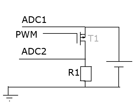

Придумал вот такую байду на МК с программируемум током разряда.
Суть работы:
1) Выходы ADC1,ADC2,PWM - это все ноги МК
2) МК смотрит напряжение на ADC1, если оно 0.9 или сколько надо, то выключает весь процесс.
3) МК смотрит на напряжение на ADC2 и считает ток (R1 маленькое, около 1 Ом, на 2Вт) и регулирует выход ШИМ, чтобы ток был каким надо.
Вот как-то так.
Вопросы:
1) Будет работать?
2) Чем лучше сгладить сигнал от ШИМ (чтобы на затворе было что-то более или менее ровное) ?
