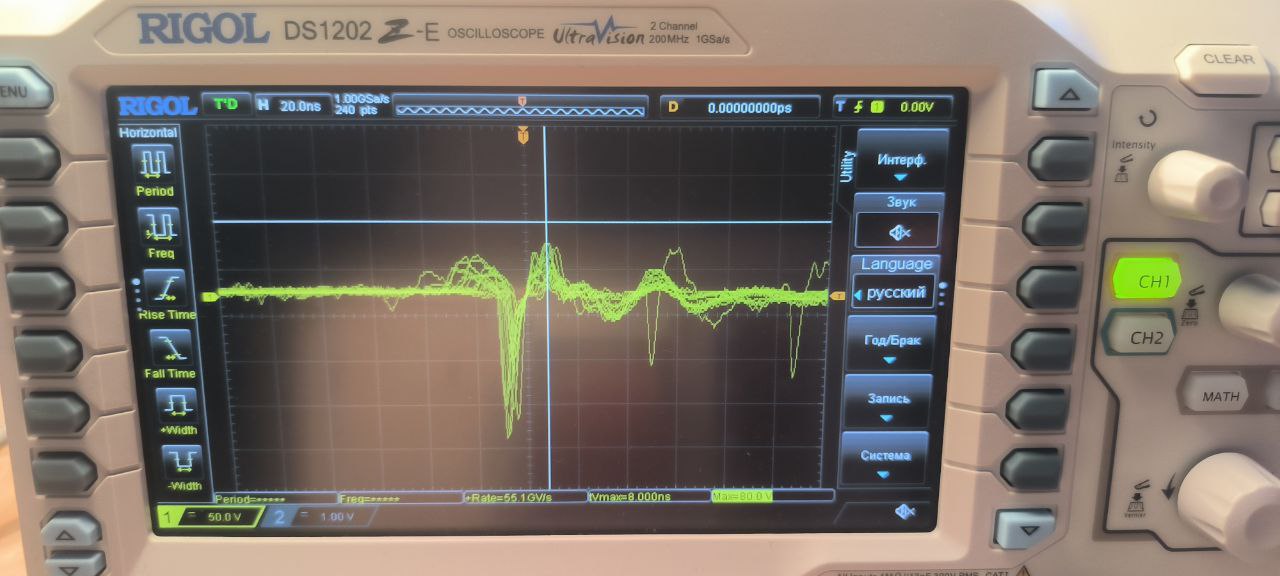

вот фото картинки. шум не такой уж и случайный. на вход мотора подается 5 вольт. но показания вольтметра падают до 0.3 вольт при подключении мотора. однако осциллограф показывает огромную амплитуду.

случайный шум на выходе и падение напряжение примерно до 0.3 в. при этом сигнализатор перегрузки не загорается
Это как раз та самая автогенерация на частоте почти 9 МГц с размахом почти 20 В.
Теперь попробуйте параллельно электродвигателю подключить резистор порядка 50 Ом мощностью 5-10 Вт и покажите получившуюся осциллограмму.

вот такая картина. напряжение повысилось на выходе до 2 в, мотор заработал.

При подключении мотора, может быть, последовательно с выходом поставить диод, чтобы отсечь выбросы напряжения и ещё конденсатор по питанию.
Вообще-то стабилизированный источник надо проверить на устойчивость.
Для этого на выходе источника поставить ключ с резистором нагрузки и с некоторой частотой его включать. Смотреть по осциллографу переходные процессы, как отрабатывает источник.

Какой дурак собирает универсальный линейный ЛБП на мосфете . У него очень крутая характеристика , как ключи в импульсниках их работа .
Да может еще в электронных нагрузках )
Вот поэтому такое возбуждение на индуктиве .
Ну вот, основной путь решения проблемы найден. Теперь можно попробовать поставить вместо резистора диод (например, КД226), включенный в обратном направлении: анодом на минус, катодом на плюс.

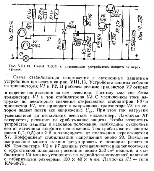

Тему не читал, может такой вариант подойдет?
Из книги "Терещук, Полупроводниковые приёмно-усилительные устройства. Справочник".
Вместо Ge транзисторов - кремнивые. Вместо лампочки - светодиод + токоограничительный резистор. Вместо переключателя SA1 - резистор СП-1, подпертый резистором. Уменьшил номиналы нагрузочных резисторов из-за используемого ТВК110ЛМ
Собирал для мелочи давным давно, и по сей день работает без единой поломки
Только описание не от этой схемы
Вот то описание:
БП от Терещук.png [156.71 KiB]
Правда, я бы посмотрел, как будет чувствовать себя транзистор П216В, если от этого БП попытаться взять, допустим, 5 вольт и, хотя бы 1 ампер.. :facepalm:
