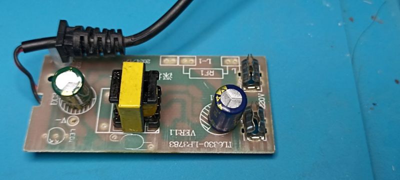

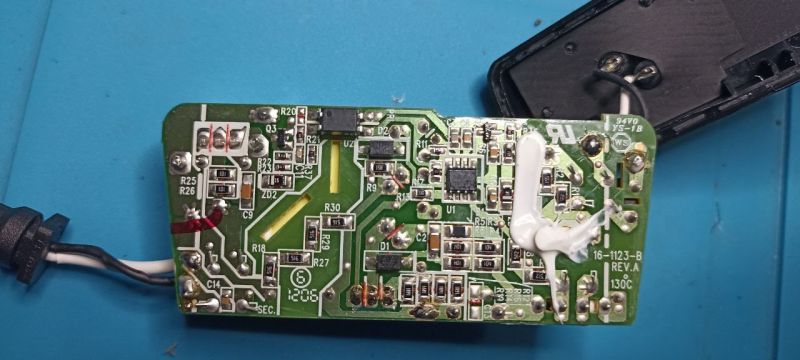

Добрый всем день!
Сгорел у отца БП от шуруповерта

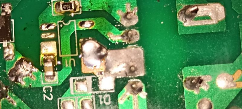

Вскрыл, какая-то дичь, стрельнула ШИМка,трети элементов нет))
Хорошо, заказываю на озоне шимку, впаиваю и фиг.
Начинаю курить даташит на шимку и типовую схему, все вроде понятно, проверяю номиналы всей обвязки ШИМки и выход блока питания - все цело: емкости электролиты , что по входу, чьл по выходу, номинал, диоды тоже все звонятся нормально, проверял их поднимая одну ногу, чтобы наверняка, трансформатор проверял, обмотки целые.
После подачи 220 на сетевой банке +305В.
На выводе VCC шимки сначала появляется +14В потом падает падает почти до 0, затем опять от +14В и опять падает, при этом на выходе ничего нет, светодиод даже не мерцает.
Такое ощущение что шимка не получает обратную связь или ее что-то блокирует, с такими шимками, де встроен ключ как-то ни разу не сталкивался, странно что эмиттер ключа и vcc спарены.
По выходу КЗ нет, сопротивление килоомы.
Пока никак не разберусь как это работает, понятно, что блок этот можно купить на 250 руб)) но все-таки интересно, как оно работает.

Как будто трансформатор спёкся.

Это Вы сами эмиттер ключа и VCC "спарили". Распарьте их. Ножки 1-4 должны быть раздельно.
Нене, точно не раздельно эти пины, вот, специально шимку снял, смотрите.
Получается
1 - FB - проключен через R7 вторичную обмотку транса для обратной связи
2 - CS - висит в воздуе
3 - VCC - питание, берется сразу с сетевого элетролита
4 - E - эмиттер встроенного ключа,которым управляет шИМ, спарен с VCC, т.е на нем напряжение сетевого электрлита
5,6 - С - коллектор встроенного ключа проключен на первичную обмотку
7 - земля

Значит у тебя даташит неправильный или шимка не та
Добавлено after 11 minutes 32 seconds:
https://vip-cxema.org/index.php/online- ... po-vyvodam
Попробуй здесь или на похожем сайте по распиновке поискать.
Бывает во второй строке название шимки, сталкивался с таким

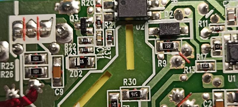

пошел по другому пути) нашел старый блок питания на 19В 2А, рабочий, нужно поднять напряжение до 21В
схему тоже от него не нашел,
Насколько разобрался, нужно изменить номиналы R22 и R23, только в какую сторону поменять их для увеличения выходного напряжения?

Если блок действительно на 19В, то ТЛка имеет опорное 1,25 В и нужно параллельно резистору R22 10К поставить резистор 120-130 КилоОм. Либо вместо R23 147K поставить 160К.
 Заголовок сообщения: Re: БП от шуруповерта 21V 1A на LP3773
СообщениеДобавлено: Чт июл 31, 2025 04:59:45
Рейтинг сообщений: 2202
Сообщений: 19077
А не бахнет? Аккум или блок. Там же ток еще ограничивается. И неизвестно сколько холостого хода было на оригинальном блоке. Вижу 3,3 Ома во вторичной цепи

пробовал подключать аккум через лабораторник, ток начинает течь, когда выставляю 21В, меньше - тока нет.
При выставленных 21В аккум берет порядка 650-700мА, а родной блок питания на 1А
Так что, думаю, переделанный блок 19В 2А на 21В будет самое то

купил сегодня 160кОм резистор, в нужном корпусе 0805 как всегда нет) взял в 1206, по мощности чуть выше, удалось вкорячить его.
На выходе получил 20.85В, попробовал подключить батарею, зарядка пошла, померил ток, 370мА, так что все в порядке
