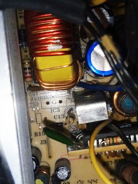

ATX блок питания FSP300 60BTV стал нестабильно работать (не со всеми платами включается), решил заменить вздувшиеся конденсаторы.
При выпаивании не всегда записывал полярность, поскольку надеялся что на плате есть обозначения.
Для одного конденсатора не могу определить полярность. На плате он стоял на месте IC3:
Рядом есть место для C13, но там установлен резистор.

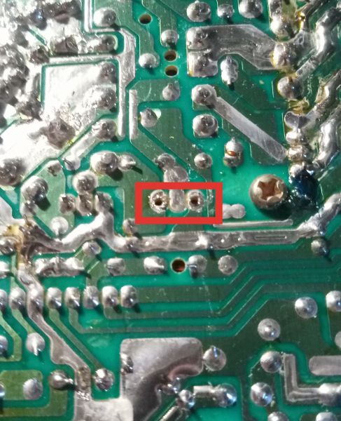

Маркировка платы со стороны дорожек:
FSPxxx-x0Bx
3BS00183
REV:1
Блок питания всегда был у меня с момента покупки вместе с корпусом INWIN и никогда не ремонтировался.
Как по косвенным признакам определить где 'минус' конденсатора?
Например, всегда ли минус должен быть соединен с землей?

так по дорожкам проследите куда идет и будет понятно где плюс где минус .

Отследи до диода выпрямителя, там поймешь

Один из контактов идет к синему проводу разъема ATX 20pin - минус 12В. Значит там минус конденсатора.
Как приедут конденсаторы попробую так.

Всем спасибо, все заработало.
