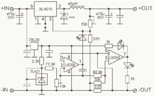

плата XL4015 выглядит так (принципиальной схемы негде взять к сожалению)
вродеж элементарно находится :?
google images : XL4015 CV CC schematic
как видно - просто отцепляем резистор 71.5k от tl431 и подаем на него сигнал с DAC для установки референса ограничения тока (СС). если делать цифровую калибровку то тример 10к можно выкинуть заменив ~8.2k резистором (тогда 2V на DAC будут соответствовать ~200mV на шунте )
Спасибо! Просто конкретный модуль с али совсен не обязательно сделан именно по этой схеме, но если так, тогда все упрощается - не нужно использовать внешний шунт и LM358.
Мне нужно в сумме 20 модулей (для питания мощных светодиодов по 5 штук на модуль получается). Можно будет управлять ими независимо через один DAC, если поставить в точку входа на плате конденсатор на 100нФ? А сигнал с DAC переключать мультиплексором (CD4051) или может даже лучше мосфетами. Т.е. логика - ардуина задает напряжение через ЦАП и включает нужный канал мультиплексора\мосфета - заряжается конденсатор и держит это напряжение пока задаются напряжения на других платах и так по кругу. Будет работать?

DrBrown писал(а):
20 модулей
входное сопротивление референсного входа порядка 70k при 100nF tau=7mS
значит надо с существенно меньшим периодом демультиплексирования успеть и оббежать и зарядить каждый из 20 таких конденсаторов.
например если оббегать все за 1mS то на 1 надо 50uS и за них надо успеть надежно зарядитть тоесть tau~ 7uS и сопротивление зарядной схемы (DAC + MUX) нужно порядка 70ohm. впринципе реально.
можно в любой комбинации применить методы:
a. входное референсного повысить до неск раз, заменив 3 резистора в каждом модуле
b. добавить повторитель на выход DAC чтоб прнизить его выходное сопротивление.
c. выбрать низкоомный демультиплексор и запитать его макс Vcc, чтоб обеспечить мин сопротивление каналов.
d. разбить на группы поменьше что пропорционально уменьшит требование по соотношению входного-выходного сопротивлений
e. самое радикальное и неэкономное: поставить ОУ-повторители на каждый конденсатор (тогда входное легко может быть 1+M) и соответственно при 20модулях выходное нужно ~1+k а при 100 модулях ~200+R . всего.
и незабыть прикинуть сколько времени надо на перестройку DAC и формирование его выхода и вычесть это время из времени на 1 конденсатор (в примере это 50uS). если скажем надо 20uS на это отнять то сопротивление уже ~40ohm нужно и стробирование демультиплексора чтоб он не сбивал конденсатор неопределенным выходом на DAC.
повышение емкости запоминающего конденсатора и соответствующее увеличение времени обхода позволяет снизить процент вышеупомянутого расхода времени внутри цикла заряда. цкной ухудшения макс скорости регулирования.
ну и обдумав все решить а не прощще ли повесить 20 DAC на общей I2C шине ...

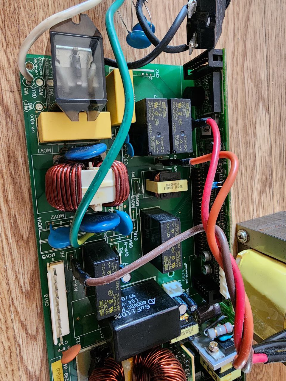

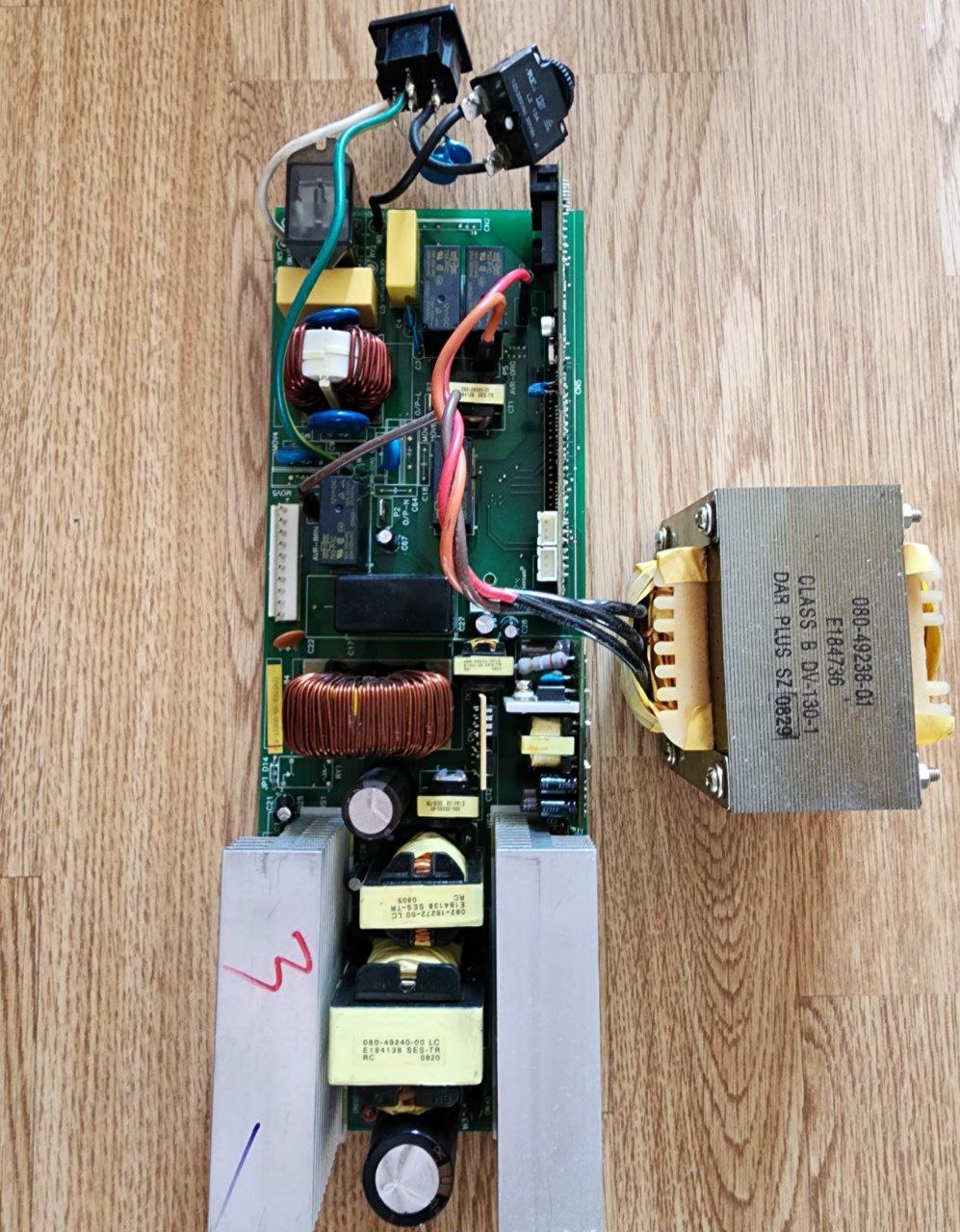

Выдали на раздербан какой-то серверный бесперебойник, видимо IPPON Smart Winner 2000. Достал платку инвертора на запчасти. Запускать её смысла нет, т.к. она довольно сложна - микроконтроллер какой-то свой проприетарный с нетривиальной схемой и дофига мелких транзисторов на отдельной платке - лучше пойти путём разбора на куски и сборки своих поделок типа "aka kasyan". Было бы конечно круто понять вообще схемотехнику, назначение всех трансформаторов и дросселей, но пока что вопрос один.
Имеется жирный стоящий вне платы трёхвыводный дроссель на шихтованном сердечнике, подключенный в плату коричневым, оранжевым, красным проводами. Смотрит он куда-то в силовую входную-выходную цепь.
Вопросы тупые: почему такой большой и каково назначение?
Способа замера сопротивления обмоток до миллиом нет (кстати посоветуйте такую мерялку) и потому не могу понять чем намотано и какое соотношение обмоток.
Посморел на входную релюшку в прозрачном корпусе и как она подключена - сложилось ощущение, что это такой тупой фильтр уровня напряжения - вход обмотки подключен тупо на вход сетевого напряжения и параллельно со входом обмотки входные контакты реле, а выходные - идут дальше на плату. Таким образом, при наличии в сети примерно 220V реле пускает ток дальше, а если напряжения мало - не пускает. Како-то очень просто придумано.

sobakistander, насколько я знаю, внутри ИБП от IPPON помимо собственно источника бесперебойного питания имеется функция "surge protection". Вроде это для тех случаев, когда электричество в розетке не пропало, а когда в розетке напряжение скачет, значительно превышая номинальную величину. В такой ситуации чтобы потребитель не перегорел, ИБП может его отключить и начать сигнализировать об аварии. Чтобы после скачка вернуть ИБП в рабочий режим, приходится его выключить, после чего снова включить. :tea:
Ну и ещё внутри ИБП вроде бы стоит массивный дроссель, который препятствует резкому нарастанию напряжения.
Старое устройство.
Нынче такое при помощи транзисторов делают.
https://www.xtechx.ru/c40-visokotehnolo ... fc-module/
