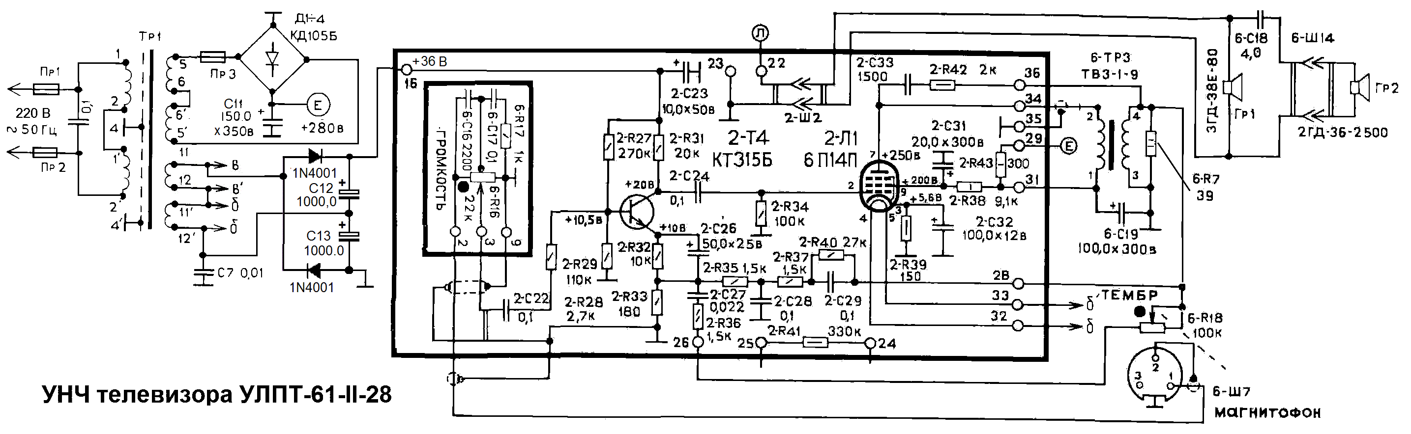

Ну допустим здесь ты транзисторный каскад можешь питать напрямую от 40-60в, на конденсаторе 2-С23 как раз это напряжение и есть. Зачем его питать от 160в? Можно питать от любого напряжения через резистор и стабилизатора там не нужно. Ток потребления этого каскада около 1мА.

Телекот, Это я нарисовал только, а кинулся, не смог сразу найти транс от радиолы 2-го класса с двумя накальными обмотками. Разбирать сердечник, чтобы домотать - трудоёмкая работа. Это Ш-образный, а не ленточный. Надо искать ТВК, у него нормальная вторичка есть на 30 В.

ТВК тоже нужно разбирать, там сердечник с зазором. Зазор нужно убирать.
А выходной каскад на лампе тоже от ТВК питать будешь? выходной каскад потребляет от источника 280в ток около 40мА, а это более 10Вт.

Телекот, нашёл ТВК. А для выходного у меня стоит уже силовик от р/лы Рекорд. А для предварительного зазор не мешает.

Зазор он не может мешать предварительному каскаду и любому другому тоже.
он мешает самому трансформатору, при питании от сети будет повышенный ток покоя, и он даже на ХХ будет заметно нагреваться.
Кто мешает питать этот каскад от того же напряжения что и лампу. Только резистор 2- R18 нужно увеличить. там ток 1 мА. :))

В кадровой развёртке кроме переменной составляющей есть и постоянная составляющая для неё и сделан зазор. Посмотри в интернете про переделки ТВК. Я и сам раза 2 переделывал в школьные годы.
Добавлено after 5 minutes 38 seconds:
Если будешь питать от 280в то резистор нужен на 180-200к.

Телекот, нет. Просто, в рутубе наткнулся на ролик, и понравилось звучание. А плат с телеков у меня много валяется, решил проверить. Хотя этот телек у меня был, ничего особенного не замечал. Мы привыкли к транзисторному неестественному звуку, и забыли нормальный.
Трансформатор на ХХ выдаёт 355 вольт ночью, когда в сети 230.

355в много для 6п14п, хотя работать будет.
увеличивай резистор пока на коллекторе транзистора не будет 15-25в.

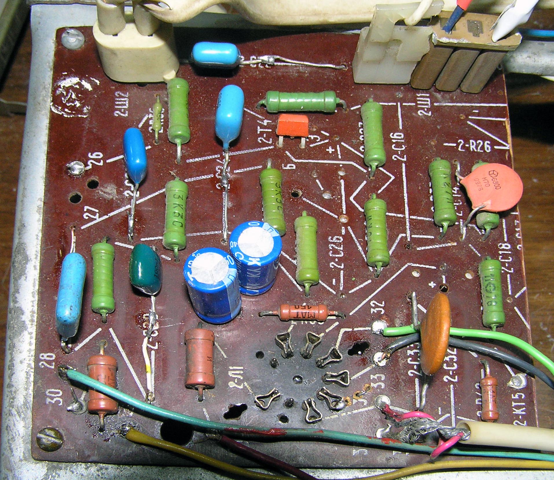

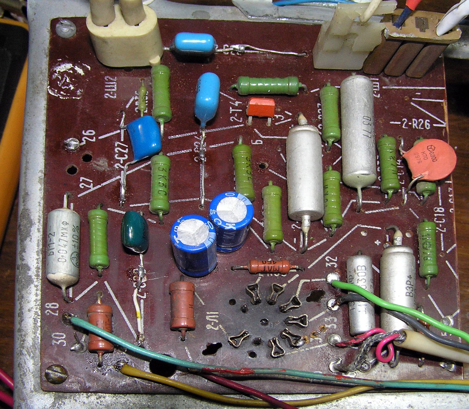

Телекот, поставил 200 кОм. Смонтировал усилитель, включил, по мере прогрева лампы напряжение на коллекторе поднимается, и доходит до 18 В. Напряжение анода 270 В. И начинается самовозбуждение, причём от вращения регуляторов громкость не меняется, только частота. Но я ещё не все конденсаторы поменял, только БМТ, а там ещё МБМки и старые электролиты.
А может, неудачно проложил провода. Плате 49 лет уже.
https://img.radiokot.ru/files/54270/3r98iz33o2.jpg
Так было.
https://img.radiokot.ru/files/54270/3r98snxnod.JPG
Так теперь.

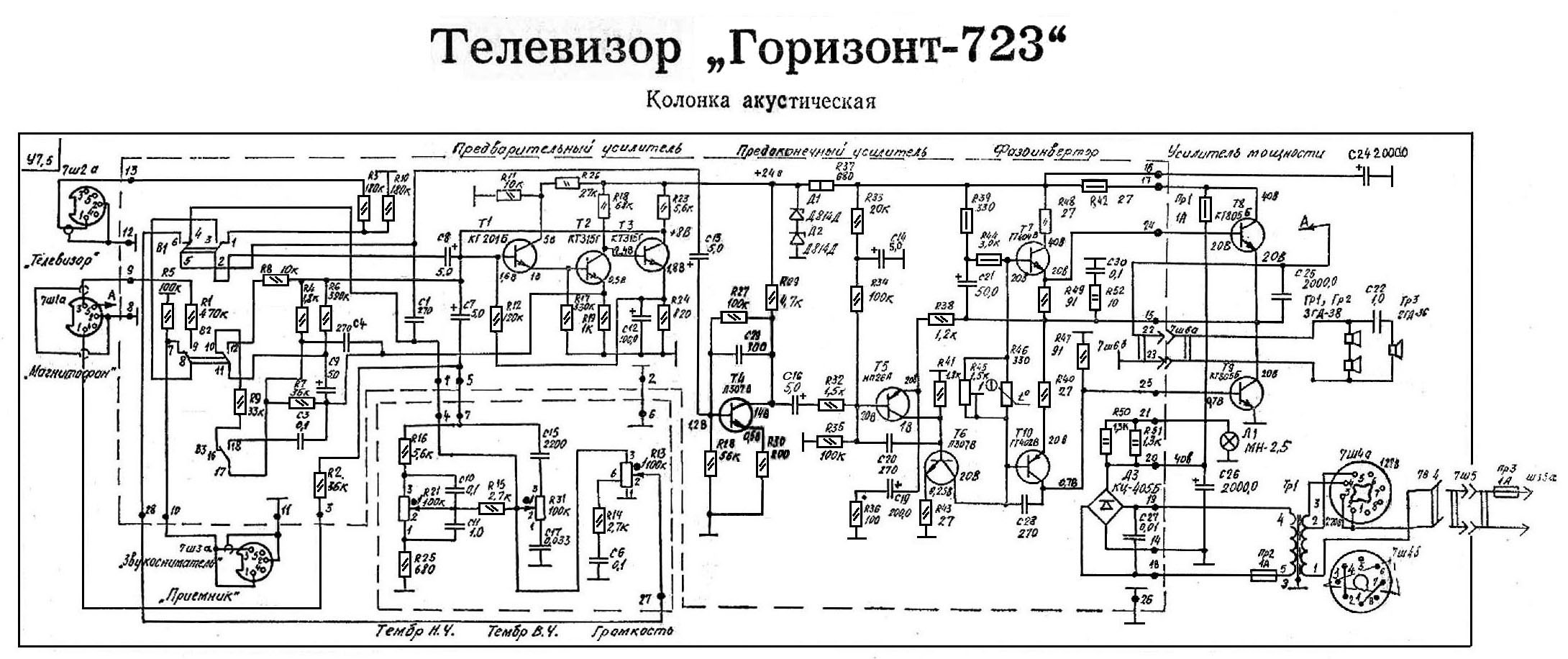

Поменял наоборот выводы вторички выходного трансформатора - генерация прекратилась. Испытал звучание усилителя от радио ФМ - звучание обыкновенное, слабовато низкие частоты. Кажется, звучание хуже, чем у акустического агрегата Горизонт-723, хотя и у того оставляет желать лучшего.
