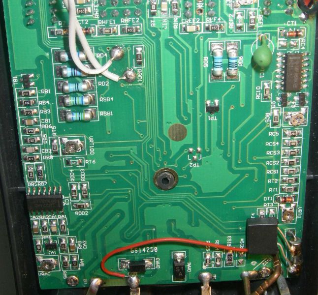

Здравствуйте!
VC61A перестал мерить емкость, кроме диапазон 200Мкф, частота на клеммах при переключении диапазонов измерения не изменяется, становит примерно 1Гц
Схемы не смог найти, может у кого есть.

Частота должна меняться при переключении диапазонов?

Замена мс LM324 помогло.
Прибор работает.
Всем спасибо!
