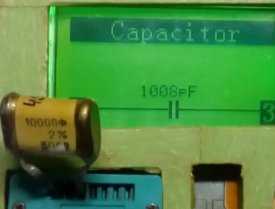

Случайно попался на глаза конденсатор СГМ-3 1000пФ 2%.60лет достаточно чтобы изменились ха-ки.Но нет,все пучком.
Даже после многих лет параметры сохраняются.Почему?Слюда?

Герметичный слюдяной, да.

Герметичный
Герметичность видимо и спасла его.
Вообще,очень интересный конденсатор.Советский 2%,редкий зверь.А если взять за эталон?

2% не эталон, в своё время делал LCметр генераторного типа и использовал как эталон слюдяной 10000пФ и 0,5%.

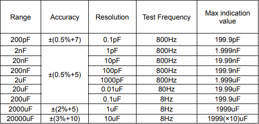

Вот у меня сходу нашлась пара СГМ на 10000пф +-0.5%
Для проверки транзистортестеров достаточно и 2%-го.
А вот этому измерителю емкости уже нужно 0,5%.
Еще один ветеран.60лет,10пФ 10%.

А для 559ой Теслы точность 2% - это ни о чём. :) Там первый предел до 19.999пФ. :)
