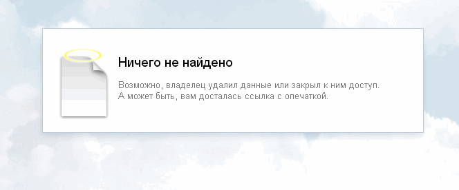

Интересная статья http://yadi.sk/d/KcToGDz84-lds Способ измерения тока насыщения сердечника катушки индуктивности, трансформатора или дросселя. Нашёл статью, хочется поделиться со всеми заинтересоваными. Способ очень простой.
Если жизнь повернулась к тебе ж...й, нажми и поправь http://button.dekel.ru/
 Заголовок сообщения: Re: Как измерить магнитную проницаемость ферритового стержня
СообщениеДобавлено: Вт июл 09, 2013 07:29:22
Карма: 120
Рейтинг сообщений: 1088
Сообщений: 22861
ничего не найдено.gif [18.69 KiB]
