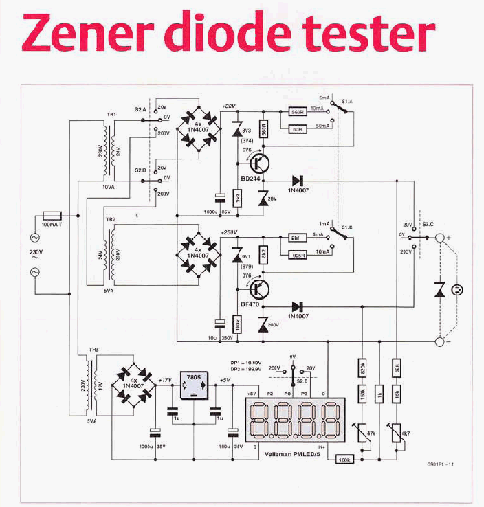

Не плохой прибор, но как мне кажется, его лучше объединить с измерителем параметров стабилитронов... . :)
проверка стабилитронов на ПВ.gif [113.62 KiB]
