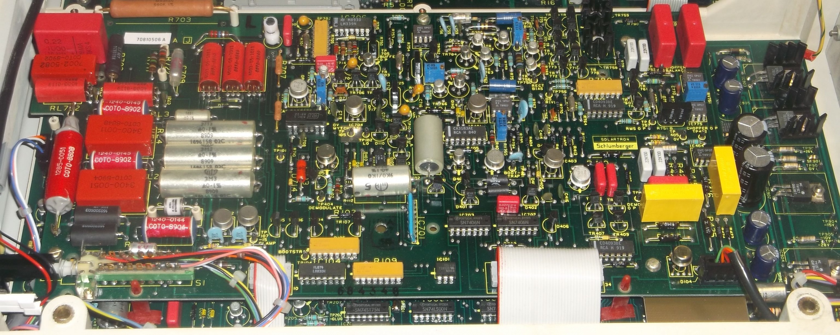

Хочу поделиться с уважаемыми котами некоторыми соображениями, касающимися разработки в любительских условиях источника калиброванных напряжений (ИКН) переменного тока.
Хорошо известно, что при разработке, ремонте и настройке измерительных приборов, в частности мультиметров, иногда приходится использовать источники калиброванных напряжений, токов и сопротивлений. Если идёт речь о постоянном токе, проблема решается достаточно просто с помощью прецизионных ИОН и резисторов, богатый ассортимент и ценовая доступность которых позволяют с минимальными затратами получить "домашние эталоны" под любые нужды.
Всё становится гораздо сложнее при переходе в область переменного тока. Готовых интегральных ИОН в этой области нет и ожидать не приходится. Промышленные калибраторы и мультиметры, хотя и имеют метрологические характеристики на переменном токе на 1-2 порядка хуже, чем на постоянном, на столько же порядков сложнее и дороже. Разумеется, существует вторичный рынок приборов и можно купить скажем старый советский калибратор В1-9 или какой-нибудь из зарубежных. Но для первого случая рядом должен быть кран или погрузчик, чтобы тягать 130 килограммовую тару по квартире. Для второго нужно запастись терпением и ждать, когда же на ebay и т.п. появится подходящее предложение. Конечно есть и третий вариант - собрать ИКН самостоятельно. Этим я и решил заняться.
Не вдаваясь в подробности хочу заметить, что схемотехника широкодиапазонных AC калибраторов весьма разнообразна, начиная с примитивных приборов на базе индуктивных операционных делителей и заканчивая настоящими монстрами от Datron/Wavetek и Fluke. Впрочем, разнообразная - это ещё не значит, что доступная для повторения на любительском уровне. Поэтому в качестве первого ограничения я выбрал себестоимость разработки, скажем, 3000 руб. Остальные ограничения связаны с технической характеристикой ИКН:
- диапазон частот от 100 Гц до 1 МГц,
- диапазон воспроизводения напряжения от 1 мкВ до 10 В СКЗ с декадным шагом,
- нелинейность АЧХ на пределах 1 и 10 В должна быть сопоставима или лучше, чем взятого за образец мультиметра В7-78/1,
- краткосрочная нестабильность СКЗ напряжения не более 0,02% на пределах 1 и 10 В.
В основу ИКН я положил старую как мир структуру вычисляемой (рассчитываемой) меры напряжения [1-3]. В презентации [1] она очень красочно расписана, так что повторяться не стану.
Блок-схема начальной версии ИКН:
Полностью реализовать замысел к сожалению не получилось. У имевшихся в наличии чипов DDS AD9833 элементарно не выведен наружу сигнал управления током ЦАПа. Так что принципиальная схема вышла куда проще, чем планировал, по причине отсутствия ЦАП обратной связи для регулировки выходного напряжения DDS. Но в целом конструкция работает, требуемые характеристики обеспечивает и даже получила собственное название AC-Cal Lite, по аналогии с предыдущими разработками.

СпойлерЭта коробочка не есть законченное устройство, и тем более делалось не для продажи. Это лишь опробование идеи, которой я и делюсь с форумчанами. Ни продолжать, ни развивать я её не буду.
Задумал я этот ИКН по причине того, что в моём домашнем уголке отсутствуют функциональные генераторы как класс, не говоря об AC калибраторах. Когда-то я присмотрел на сайте Приста один из бюджетных генераторов АКИП, но купил вместо него вольтметр В7-78/1. Сейчас цены улетели в потолок, а семейный бюджет вместе с моей совестью такие расходы не позволяют.
1. Не знаю, не думал над этим. Когда в семье маленький ребёнок, все мысли о чём-то, превышающим 10-20 вольт, уничтожаются на подходе :kill:
2. Настроить RMS конвертер какого-нибудь китайского карманного тестера - достаточно. Больше в кустарных условиях, пожалуй, и не нужно.
3. Кому нужны эти дебри на любительском форуме? Для начинающих в списке литературы я привёл апнот по схемотехнике генераторов синусоиды. А рассуждать о всяких синтезаторах псевдоквазисинусоиды, тепловых конверторах, широкополосных термостатированных выпрямителях и иже с ними - ИМХО пустая трата своего и чужого времени.

А схема точно та, а то у меня глаз замылился, не могу найти где измеряется амплитуда выхода.

Амплитуда измеряется только на выходе DDS. Последующие масштабирующие усилители имеют нормированный, стабильный во времени и по температуре Ку.

Схема выходного каскада практически полностью заимствована из промышленного калибратора. Ток до 50 мА, если память не изменяет. PDF поправил, теперь точки видны невооружённым взглядом :)
Файлы проекта не выкладываю не потому, что жадный, а потому, что повторять эту конструкцию 1 в 1 ну никак нельзя. Это просто макет, собранный из подручных и подножных компонентов. В нём много чего не хватает и наоборот, есть что убавить.

В текущей версии макета калибратора и его прошивки не задействованы: режим самокалибровки, АЦП с буферным ОУ, реле Autocal, датчик температуры термостата, последовательный интерфейс и дистанционное управление прибором.

У мультиметров погрешность нормирована до 1 МГц, но на частотах свыше 200 кГц коридор ошибок неумолимо расширяется. Так что даже при наличии 3-х монструозного вида приборов АЧХ калибратора в ВЧ области можно только грубо оценить.
Для сравнения, на фоне RMS преобразователей использованных мультиметров мой калибратор выглядит как телега против внедорожника :))
