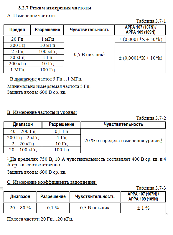

APPA-109 - Измерение частоты
1 какое минимально допустимое напряжения-размаха сигнала возможно подать на вход?
- - такое же условие если размах имеет постоянную составляющую (допусти +10 или - 10в)
2 какой максимально допустимый сигнал возможно подать на входы?
Более интересный вопрос имеется
и так 109 может измерять максимальную частоту по паспорту 1Мгц
почему более младшая модель может куда гораздо высшую частоту измерять 400МГц
http://lib.chipdip.ru/159/DOC000159443.pdf
Для чего зарезали по частоте данный прибор?

m.ix писал(а):
то вот мой вопрос
какое минимально допустимое напряжения-размаха сигнала возможно подать на вход? если размах имеет постоянную составляющую
для мультиметра APPA-109N измерение частоты это дополнительная функция, она конечно же отличается по возможностям от частотомера, в частности уровень запуска вы не можете установить вручную, он всегда стоит 0В; вы не можете установить закрытый вход, отфильтровывающий постоянную оставляющую и пр.; поэтому наличие постоянной составляющей будет искажать результат измерения частоты если нет перехода через уровень 0В; поэтому если у вас есть постоянное смещение +10В или - 10В, то размах сигнала должен превышать эти значения; или используйте внешний конденсатор, что бы убрать постоянную составляющую
характеристики APPA 109N при измерении частоты находятся во вложении
мультиметры даже внутри серии отличаются по функциональным возможностям, а не только по погрешности измерения; поэтому вовсе не факт, что если номер моделии в серии выше, то значит она во всем лучше младшей модели
АРРА 105N и APPA 106 действительно могут измерять частоту сигнала до 400МГц (но обратите внимание, что при этом уровень входного сигнала не нормируется)
в APPA 109N ничего не зарезали, просто у нее внутри совсем другое железо
