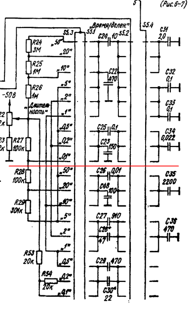

Добрый всем день! Осциллограф С1-67 Горизонтальная развертка работает только на микросекундных длительностях (работает устойчиво). При переключении на мс луч пропадает, дергается, отсутствует синхронизация! Может кто сталкивался с подобной проблемой? Как-то хитро все! :shock:

А что тут хитрого? :shock:
Не работает генератор развертки на этих пределах...
может даже дело в переключателе длительности развёртки, это как самое простое
а так, открываем схему и смотрим почему это может быть

Вряд ли переключатель, так как на пределях 0.1-50 мкс работает, а 0.1-50 мс не работает.

Ну частотозадающие цепи там одни и те же - различий нет, что бы было что-то отдельно для мс и отдельно для мкс
сам генератор тоже не имеет смысла винить так как он на 50 мкс работает, а на 0,1 мс (100мкс) уже нет,
хотя кто его знает :dont_know:

Вот то-то и оно! схема синхронизации или узел запуска генератора развертки? но странно...

Попробуй почистить переключатель развёртки.

у меня похожие приколы были когда не было отбалансированы плечи питания + и -, правда в другом осцилле.

Померял напряжения +/- 10В питание схемы синхронизации и генератора развертки. Разбаланс 0.4В. Интересно, может ли такая разница повлиять...

навряд ли. Но покрутить можно ради интереса чуть-чуть.

вы контакты галетника прозвонили в этом положениях, когда луч пропадает?

Да, похоже все же переключатель! Как его бы и чем грамотно почистить? И что-то не пойму как ручку плавной регулировки снять...

Я же тебе сказал что надо почистить контакты.Почистить можно KONTAKT 60 , а потом чтобы не образовался окисел брызнуть KONTAKT 61.

Спасибо всем за участие и советы! Дело действительно в переключателе. Не разбирая почистил спреем CONTACLEAN CRAMOLIN. Хорошая штука. Видимо раньше этот осциллограф на миллисекундных пределах мало использовался, поэтому они больше и закисли!
