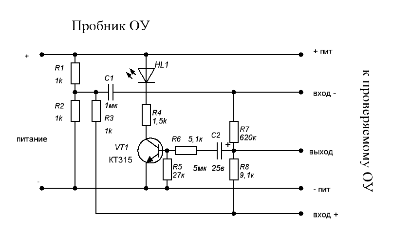

Рупор!Вот у меня такой вопрос -чем можно проверить микросхему и как это сделать?
Кто знает-подскажите!Заранее спасибо!

Микросхемы бывают аналоговые, цифровые, ..., Вам какие надо проверять ... ? :)

Аналоговые, операционный усилитель.

А схема с какого сайта?Можно адрес?

По моему, где-то здесь была - http://forum.cxem.net/index.php?showtopic=13268
Но в ней и так всё понятно ... . :)

ещё схема с паяльника, рабочая
pr.GIF [10.03 KiB]
