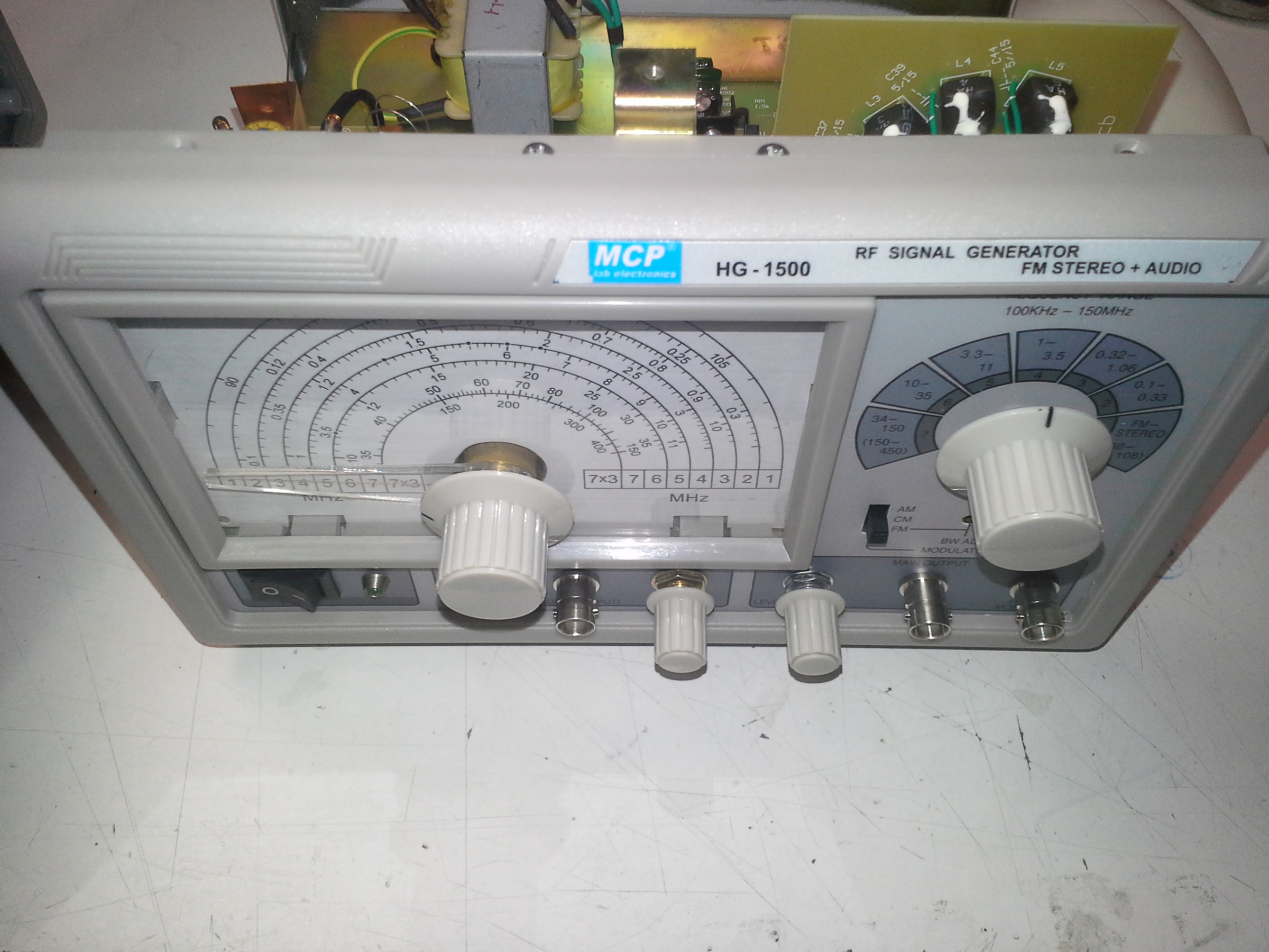

Сейчас подбираю себе генератор, выбор между 158, 102, 151 и 116. Все их можно найти б\у, но вот смущает то, что срок службы
по инструкции указал 15 лет. Читал всяко, пишут электролиты менять нельзя, влазить чинить нельзя, всё сложно, кашмарят микросборками.
Буду признателен за совет по этому поводу. Так бы не задумываясь взял HD-1500 , но у меня нет опыта, генератора толкового никогда
не было, в общем не знаю как быть.
Спасибо !

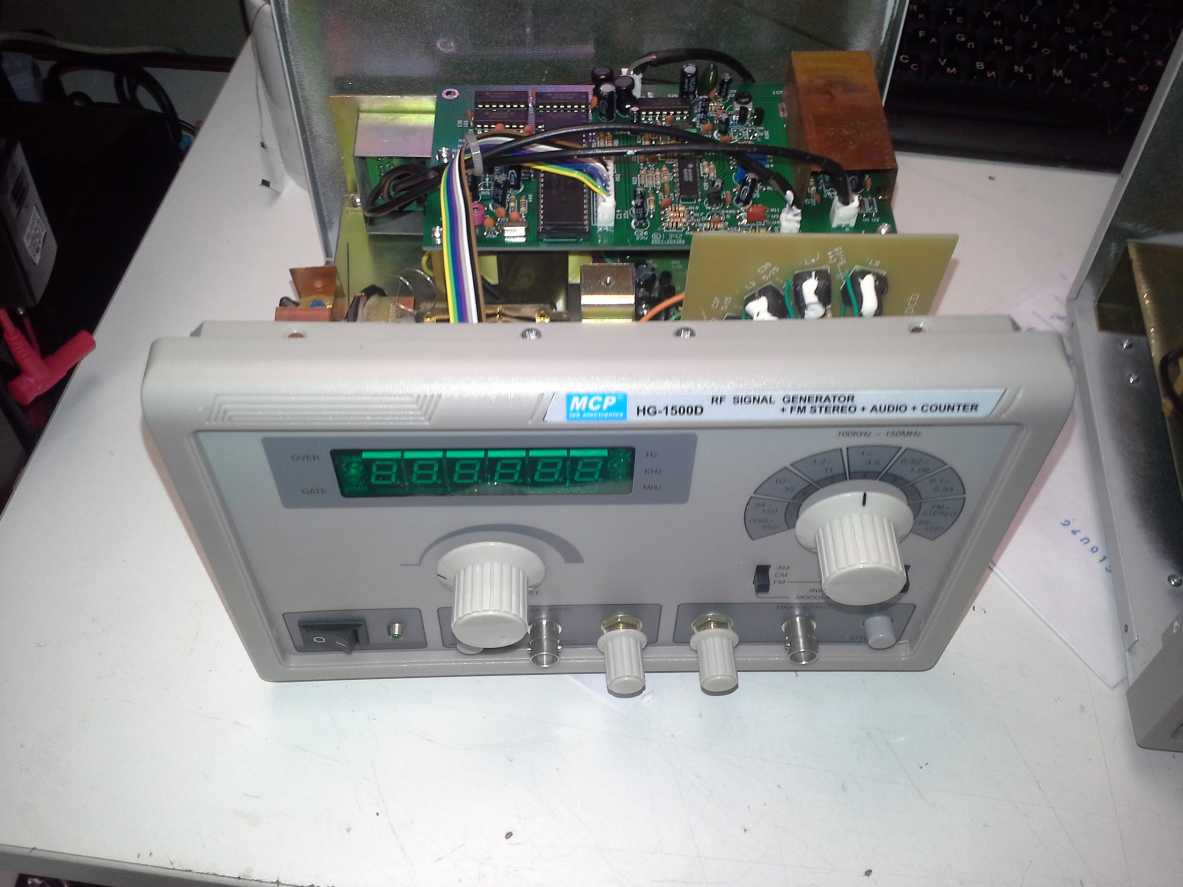

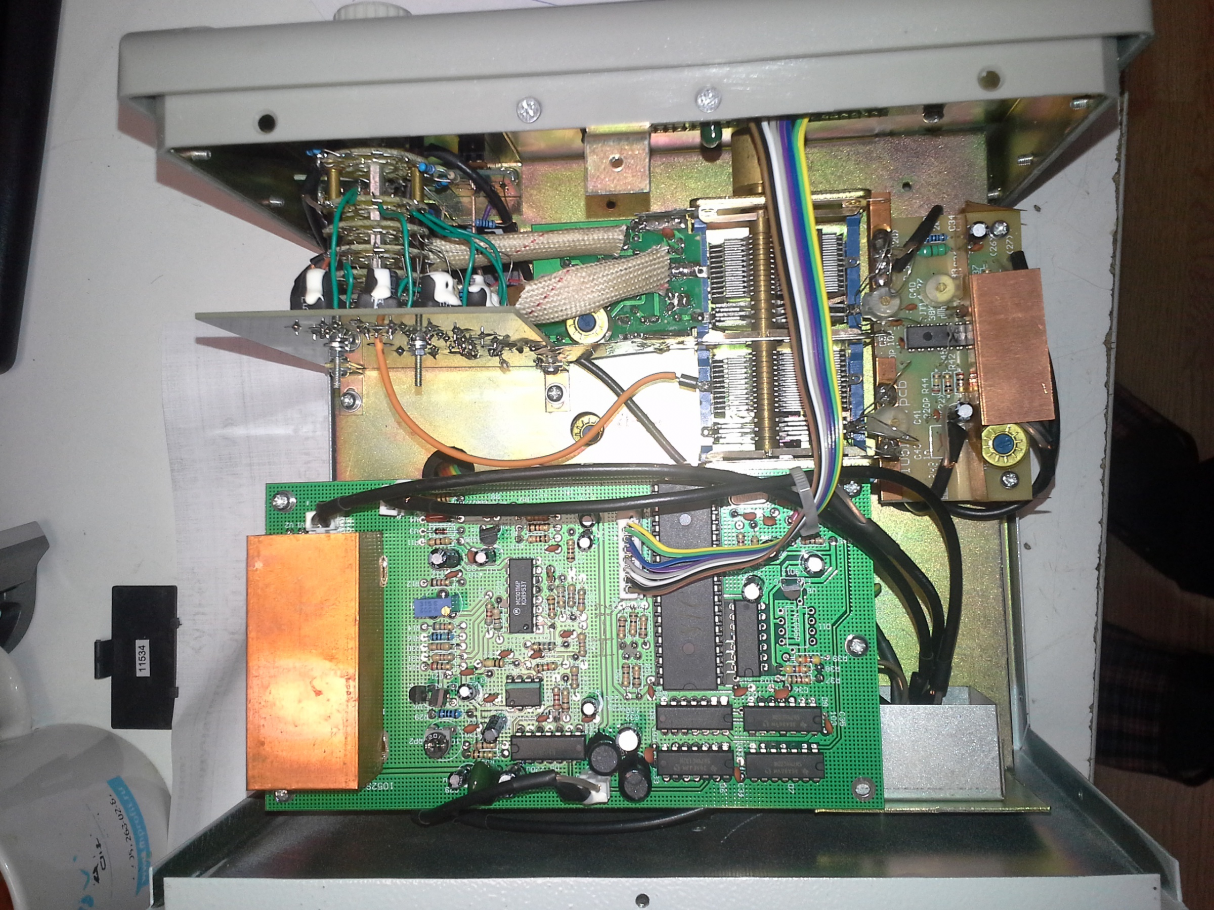

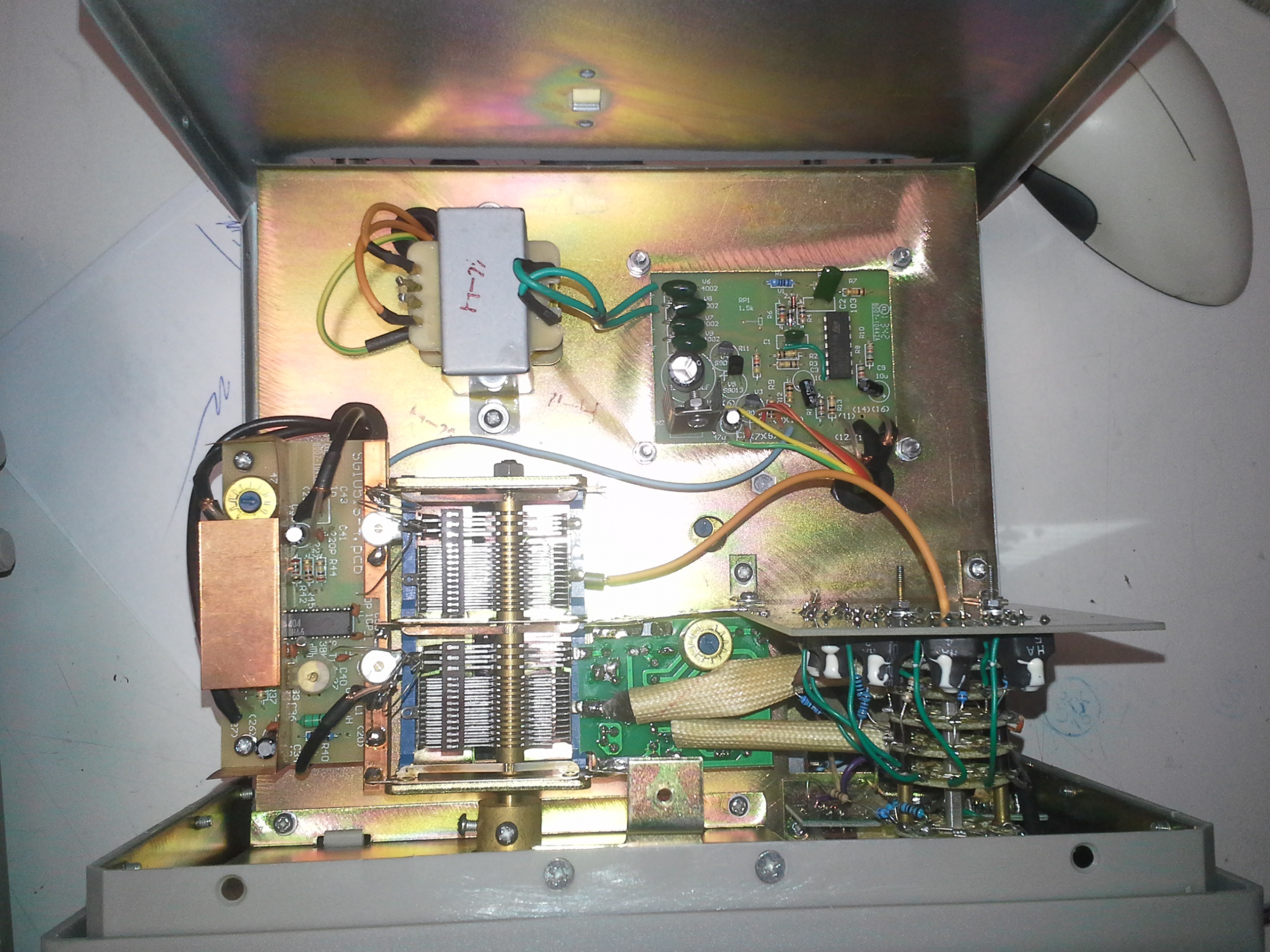

А вот на счет HG-1500 так и не понял чем он такой убогий. Сегодня из одной компании куда написал письмо по поводу
этого китайца мне прислали фотки его внутренностей, могу показать если кому то это интересно будет. Спасибо за ответ.

Давайте фото-интересно же посмотреть! :) :love: Спасибо!
Вот :))
