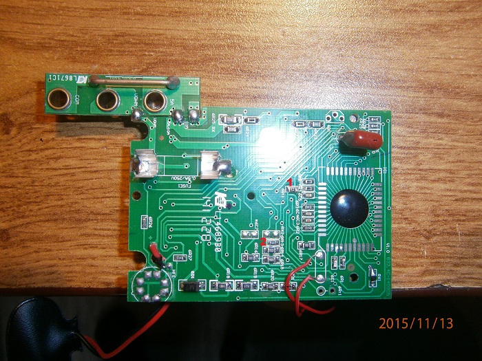

Здравствуйте, уважаемые форумчане!
Подскажите, пожалуйста, номиналы резисторов мультиметра MD832(фото прилагаются).
1. Резистор сгорел дотла. На различных порталах вычитал, что 6Rt1, надо полагать терморезистор, "в дешевых моделях заменяется обычным сопротивлением 1-2 кОм", впаял килоомник.
2. На резисторе явно непропечатка, может быть и 80 Ом.
Есть неурезанные фото HD, может быть кому-нибудь пригодятся.

Так они вроде как все подписаны.
После продолжительных поисков набрёл на такую схемку http://monitor.espec.ws/files/dt_832_126.png , номиналы сильно совпадают с моим мультиком. Отвечаю на собственный вопрос:
1. 1,5 кОм;
2. 20 кОм.
Тему можно считать закрытой.
