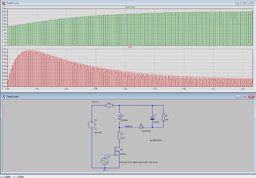

В прикрепленной схеме показано подключение компютерного USB осцилоскопа для измерения параметры и форма напряжения и тока в индуктивности L1. Я не уверен, что ето подключение правильно, потому что после несколько недель измерений по етой схеме, мой осцилоскоп DSO2090 сгорел. Хотелось би получит мнение опытных в измерений, правильно ли ето подключение. А если неправильно - почему неправильно и как надо было бы подключится чтоб было правильно.

Надо было R2 включить между (-) и истоком полевика Q1.
Общий осциллографа на (-), 1 пробник (1:1) в точку соединения R2 и истока Q1,
2 пробник (1:10) в точку соединения анода диода D1 и индуктивности L1.
В точке соединения R1 и L1 напряжение относительно (-) и так известно.
В R1 смысла нет.

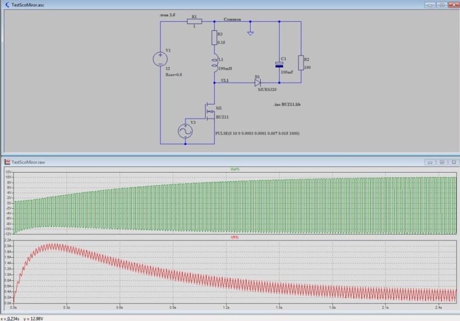

Вывод 1 L1 подключен к источнику напряжения, соответственно импульс на 2 L1 будет
собственно напряжение на L1 + напряжение источника. Добавляется лишь константа.
Можно так-же схему "повернуть на 180гр" . Общий осциллографа повесить на (+) питания.
Резистор R2 включить между 1 L1 и (+). 2 пробник (1:10) на 2 L2.

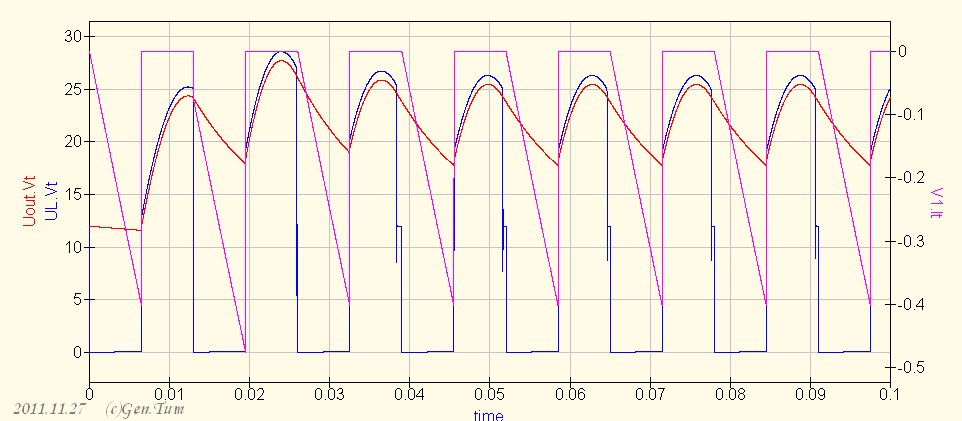

Я тут (не поленился) промоделировал работу схемы из первого сообщения (см. вложение).
Capture-1_20111127_e1.jpg [92.9 KiB]
Длительности фронтов не смотрел, но наверняка они где-то не более 1 мкс, а это равноценно
частоте более 1 МГц. И по общему проводу между схемой и ПК "гуляет" ток.
По этой причине и могла вся цепочка "выгореть".

3. На приведенных мной графиках, общий на (-) питания. И относительно общего напряжение
на аноде диода (UL) и на катоде диода (Uout). Ток через источник питания. 0 у него вверху.

Спасибо Ar-Gen-Tum за понятное обяснение. Видимо по какой то причине в точки соединения индуктивности, диода и резистора появился високий потенциал, которий и "выровнялся" в компе. Его не должно было бит, потому что група диод, конденсатор и резистор как раз для етого и поставлена, "собирать" високое противо едс.
Подключение которое вы предложили насколько я понял не грозить "выравнивание потенциалов". Там опасност в том, что может появится высокое напряжение на пробнике и от там на вход осц. При ограничение для входного напряжения до 20В и делител 1:10, ето только 200В, что да таких схем не совсем достаточно. Придется, из за отсуствия сонды с коефициентом 1:100 делат внешний делитель за большей уверености.
