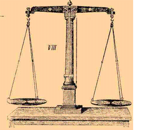

механик писал(а):
Как сделать весы с точностью 0.05 грамм .
Цитата из статьи.
Такой прием взвешивания при хороших весах достаточен, когда можно довольствоваться точностью в один миллиграмм.
http://www.cultinfo.ru/fulltext/1/001/007/020/20252.htm

механик писал(а):
а как схему сделать .
А при чём тут схема?
Вы просите вот это.
Вот.
Правильно заданный вопрос, это уже половина ответа.
Без.GIF [45.36 KiB]
