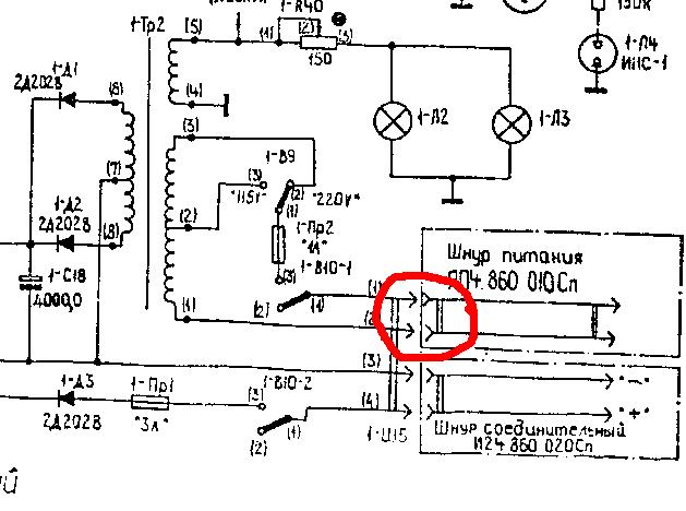

ЗДрасте, ни у кого не завалялась случаем схема шнура питания для осциллографа С1-68??
Очень надо.

Света писал(а):
Я в своём похожем осциллографе просто припаяла шнур питания к контактам сетевой розетки.
там 4ре контакта, какой куда? на прозвон не реагируют=((
Проверьте, включена ли кнопка "включение питания" ("СЕТЬ"), затем проверьте, целы ли предохранители. Звониться должны два контакта из четырех.

http://izmer-tech.narod.ru/oscil/oscil.html
