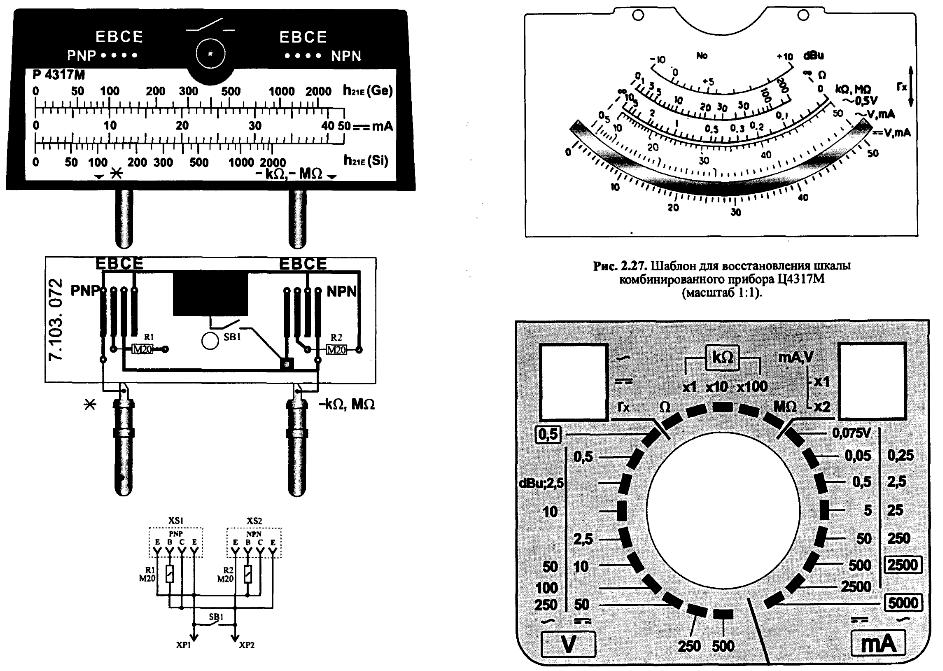

Откопал в подвале такой мультиметр... ХЗ какого года. На вид лет 100. Щупов нет... Приставки для измерения Ку транзисторов тоже нет.
Вообще у меня есть мультиметр, но этот как бы вроде живой. Посмотрел начинку - подпаял где оторвалось... Вот не знаю как проверить.
http://www.google.com.ua/imgres?imgurl=http://mavrs.narod.ru/Tester/C4324/p2.jpg&imgrefurl=http://mavrs.narod.ru/Tester/tester.htm&usg=__BgKLMx5i1c5kn3N-kvozz3ZSeao=&h=1548&w=968&sz=94&hl=ru&start=3&um=1&itbs=1&tbnid=IA7EfGuKwyZN3M:&tbnh=150&tbnw=94&prev=/images%3Fq%3D%25D0%25A64317%25D0%259C%26um%3D1%26hl%3Dru%26client%3Dopera%26sa%3DN%26rls%3Dru%26tbs%3Disch:1
Вопрос: как вообще им мерять? Т.е. на какие дырки подавать сигналы(и какие соотв).
Привожу схему.
В приборе 4 дырки под щупы.
Одна пустая. 3 остальных как на схеме.

может эта фотка поможет.........
разъем для переменки рядом с красным щупом, просто Омы мерить - красный щуп в разем левее черного

по схеме в разъём "-Ом" подходит 3 проводника. У меня точно так же. Один из которых разъём "*". 2 других проводника замыкаются щупом или подключается только один?

у меня просто гнездо * вообще выдрано. надо будет припаять как по схеме - посмотреть что будет.
Ещё такой вопрос. Отломан левый рычажок(rx).
У него 3 положения, включая среднее, или 2?

ну вообще-то 3 положения:).
Пока добился адекватного измерения напряжения.
Смущают 3 контакта в гнезде "-Ом". Все звонятся... Как, впрочем, на схеме.

так что там с крайним левым гнездом? Там 3 контакта. Один я использую как "*". Выяснил что это он методом тыка. Измерения напряжений и токов между этим контактом и "V" идут нормально.
А вот с сопротивлениями какой-то бред.

замкнул между собой контакты 1 и 2(по схеме). Напряжение снимаю между "Ом" и "В". Ток точно так же. Работает отлично.
Сопротивление, я так понимаю при замыкании щупов должно в 0 устанавливаться. Вот этого не происходит...

Вот ку метр во вложении
