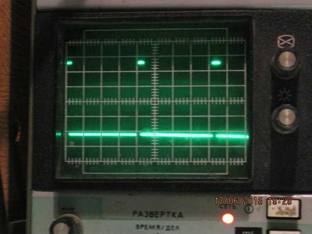

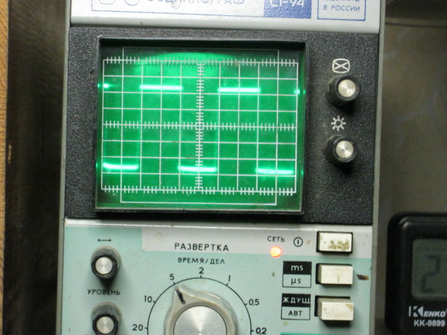

Приступим :) .
О первоначальном состоянии прибора я уже сообщал.
Подозрений изначально было 2 - БП и что-то с outguard логикой - платой управления. (Картинки кликабельны :) )
Начал с БП стандартным образом - повальной заменой всех электролитов, не глядя кто прав, кто виноват. Тем более, что вместо +33В было менее 20В.
После замены БП стал соответствовать требованиям, но к сожалению, функциональность прибора в целом не восстановилась.
В плате управления первым делом проверил заменой дешифратор адреса (U17 и U19), т.к. ни ПЗУшек, ни ОЗУшек нужного или рекомендованного в инете типа в наличии не было, и тратитьтся не хотелось (вольтметр вообще покупался "на органы", оживлением занялся из спортивного/академического интереса). На фото это две 555ИД7 в панельках.
Опять мимо кассы, картина прежняя.
Терять стало уже нечего, и пришлось вместо штатных ПЗУшек применить что-то из наличия.
Выдернул из антикварной материнки 2 МБ чип БИОС (MX29F002), переделал под него плату, точнее, вся коммутация выполнена на панельке. Там, где назначение ног у старой и новой микросхем совпадали, выводы панельки напрямую впаяны в плату. Все несовпадающие по назначению выводы укорочены и висят в воздухе, к ним подведены сигналы проводами. Поскольку 32-ногая панелька занимает почти полтора старых посадочных места, во избежание эксцессов поверх основной платы была приклеена изолирующая стеклотекстолитовая пластина.
О сигналах (весь монтаж можно отследить по фоткам):
Адреса А0...А14 подведены на одноимённые ноги MX29F002;
Данные D0...D7 - тоже на соответствующие ноги MX29F002;
Земля на 16-ю и 22-ю ноги MX29F002;
+5В на 1, 2, 3, 30, 31, 32 ноги MX29F002;
CS с 6-й ноги U23 подан на 24 ногу MX29F002.
В чип 8 раз :) записал самую свежую 256-килобитную версию фирмвари:
http://rfscientific.eu/sites/default/files/articleextra/hp3456a_sn2943a21963_late_model.rar , там же есть и для других приборов, спасибо доброму человеку, выложившему прошивки.
http://rfscientific.eu/memory-dump-directory
В принципе хватило бы и однократной записи в нужную страницу, но чтобы не заморачиваться с распайкой старших адресных линий, заполнил весь доступный объём. В итоге задействована была самая старшая страница (все старшие неиспользуемые адреса чипа посажены на +5В).
Вторая панелька понадобилась потому, что у чипа некстати отвалилась нога. Пришлось подпаять вывод, и, чтобы прочие тоже не поотлетали, поставить чип на промежуточный сокет.
Стирание/запись ПЗУ по-разному выглядит в разных программаторах, поэтому я опишу, как это выглядело для ChipProga, надеюсь, каждый сможет скорректировать под свои возможности. Перед записью чипа надо зайти в "ПАРАМЕТРЫ МИКРОСХЕМЫ" и там выбрать и выполнить "СНЯТИЕ ЗАЩИТЫ ВСЕХ СЕКТОРОВ", после этого чип превращается в обычную ПЗУшку без бут-блоков.
И опять положительный результат достигнут не был.
Поскольку самое первое сообщение на дисплее (НР3456) при включении таки появлялось, процессор, шины адреса и данных были оставлены в покое. Осталось ОЗУ. Если не поможет - точно парэжу этот аппарат. На ку-соч-ки! :))
В закромах из статических на тот момент оказались некие сверхскоростные (по понятиям своего времени) чипы кэш-памяти GLT725608-15T от какой-то древности, то ли 486, то ли Пентиум 1.
Сделал простейший переходник с панелькой, вытянул с платы нужные сигналы.
Включаю...
Ур-р-р-а-а-а! Заработало! (с)к.Матроскин.
Хотя измерения не пошли, но зато адекватно заработали клавиатура с индикацией. Прогнал тест - загавкало в сторону измерительной части.
По привычке поджал изолированный контроллер в сокете, опа - пара измерений выскочила на дисплей. Ну тут всё стало понятно, заменил сокет нормальной цанговой панелькой, и всё стало шоколадно :)).
Итого резюмируем - всего реально было 3 неисправности:
-БП - электролиты;
-ОЗУ;
-панелька inguard контроллера.
ПЗУ и дешифраторы были заменены излишне, но не напрасно. Запас пространства в ПЗУ, ОЗУ и адресном дешифраторе даёт простор для "полёта фантазии"... Да и потребление снизилось.
