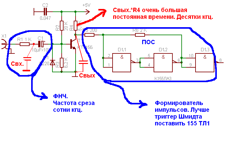

Pahan писал(а):
Вот есть такая схема.
С вышесказанным полностью согласен, поэтому буду повторяться.
Самый главный вопрос.
Какая максимальная рабочая частота?
Эту схему можно ставить на частоту до единиц мегагерц.
Слишком много ФНЧ.
R1 поставили, что бы увеличить входное сопротивление, но он вместе со входной ёмкостью образует ФНЧ с частотой среза в сотни килогерц и т.д.
Сопротивление R4 вместе с выходной ёмкостью тоже ФНЧ, да и ток через коллектор КТ315-го ограничен одним милиампером, т.к.
R4=5,1 ком, что очень режет частотку.
Дальше там на инверторах спаяли формирователь импульсов. Такие паяли когда в составе 155 серии не было триггеров Шмидта 155ТЛ1 например.
В итоге.
Если максимальная частота не больше 1 мгц, то нормально. Если выше, то уж лучше, как говорилось выше поставить один каскад на транзисторе например КТ316 с сопротивлением в коллекторе меньше одного килоома и ток сделать около 5 ма. Или уж лучше инвертор перевести в активный режим с помощью сопротивления с выхода на вход.
Или пиши подробней, что нужно и будем выбирать. Тыкался с такими в своё время. Сейчас выбор конечно больше.

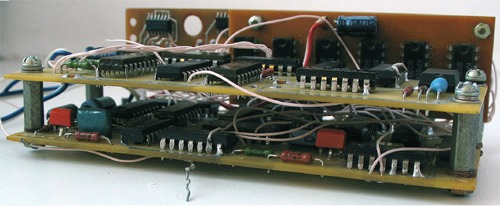

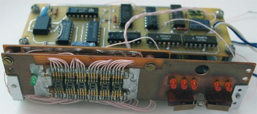

Вот тут слева виден этот 315-й
f2.jpg [38.8 KiB]
f1.jpg [36.19 KiB]

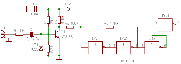

СообщениеДобавлено: Пт окт 19, 2007 00:49:56
Зарегистрирован: Чт ноя 23, 2006 22:47:35
Сообщений: 487
добил сегодня эту схему. Щаз вроде и цифру 32МГц нормально мерит и полусинус 100Гц. Вот рабочий вариант, может кому пригодится. Красными точками я отметил резисторы, которые пришлось подбирать и менять по сравнению с исходной схемой.
Что интересно, 4-ый инвертор нужен. Если снимать сигнал с выхода третьего, то на 32МГц появляется ошибка (показывает где-то 31.xxxxxx).
Когда отдадут материнку с работающей звуковухой :cry: , погоняю на разных сигналах типа синуса, пилы и т.д.

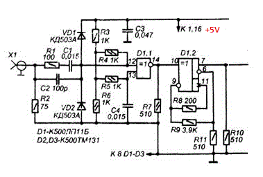

Нет. Это на серии 500. Схему я где то в форуме выкладывал.
Там предварительный делитель.
Вот здесь можно посмотреть
http://radionl.ru/izm/frm/fmt18.htm
Или здесь.
http://radionl.ru/izm/frm/fmt19.htm
Сам делал подобное. Чувствительность хорошая. До 144 Мгц мерял нормально.
Это входной усилитель.
А это с прескалером.
193 серию тоже можно применить. Схем в интернете много.
